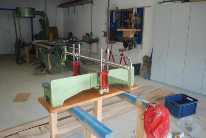

wahrend unserem schönen Treffen bei Volkmar wurde im Nebensatz die 354 von Uwe erwähnt. Am Abend habe ich mir diese dann in seinem Blog angeschaut.

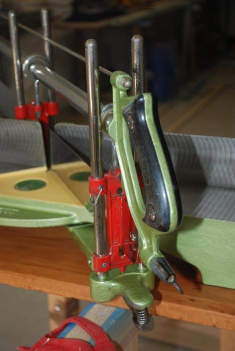

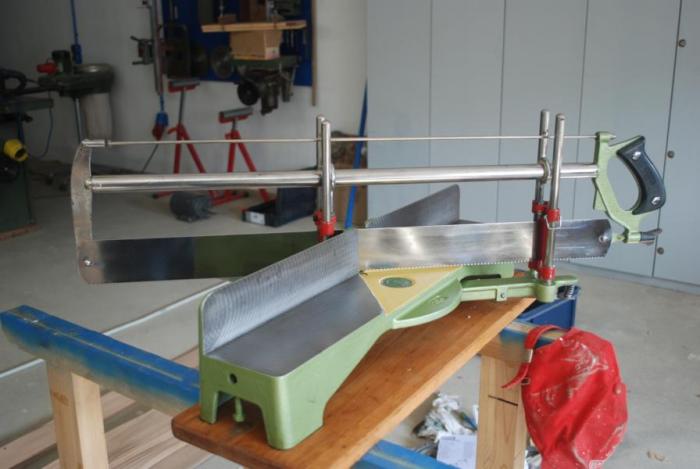

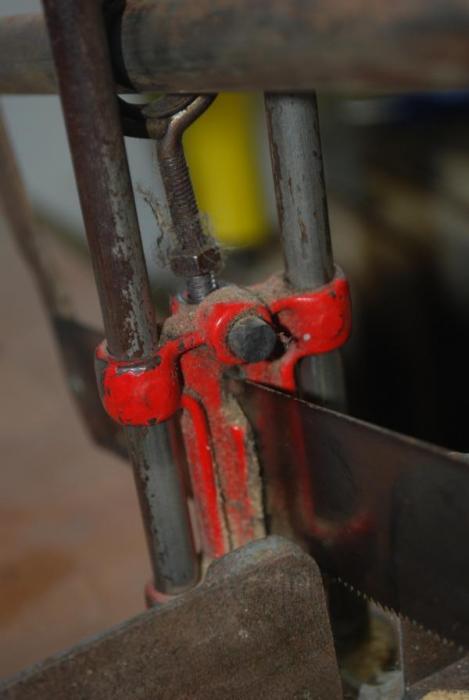

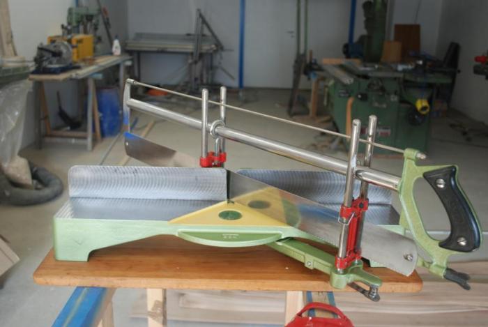

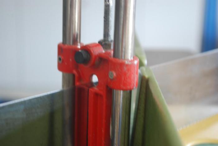

Am Sonntag wurde ich aktiv und habe mir meine 354 vor geknöpft.
Diese habe ich in 2000 für 30 DM (keine Strunzerei) auf dem Seidenwebermarkt in Krefeld erstanden. Für den Preis habe ich nicht lange überlegt und auch nicht getestet. Alles rostig, selbst das verchromte Rohr. Zum allem Überfluss auch noch mit einem Metallsägeblatt ;-( bestückt. Machte aber absolut keinen verschlissenen Eindruck, nur vergammelt. Nun, ich war auch nicht lieb zu ihr und die letzten 12 Jahre in feuchten Kellern und Werkstätten haben sie nicht verbessert, selbst das Holzsägeblatt, was ich 2002 nachkaufte (ohne ULMIA Prägung und mit gehärteten Zähnen) war verrostet.

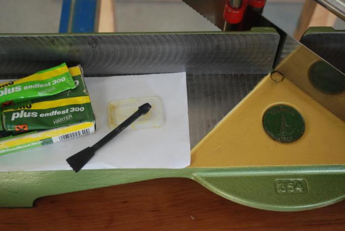

Nun habe ganze Arbeit geleistet, KOMPLETT zerlegt, mit Stahlwolle und oder Bürste (Rotationsbürste zum Edelstahl bürsten) sowie im Finish mit Nesselscheibe und Polierwachs, stationär oder Handmaschine. Heute Morgen Lack besorgt, vormittags lackiert und heute Abend zusammen gebaut. Der Grünton weicht ab, gegenüber der Unterseite aber das gibt höchsten leichte Abzüge in der B-Note. m.E. ist auch nicht so wichtig. Interessanter war der Beige-Ton des Schnittfeldes, Von Grün übersprüht blieb nur noch die Erinnerrung.....und die gelbe Abtönfarbe war no go.... aber der Bolzen um den sich die Säge dreht, hatte noch einen kleinen Rest Beige. Also noch mal zum Baumarkt und Sienna besorgt, angemischt passt. Als letzten Schritt Das Buchenbrett geschliffen und mit Leinöl gepinselt (schon am Sonntag) und dann mit Arbeitspalttenöl eingerieben, hat Wachsanteile und ergibt einen sanftrn Glanz.
Nach Trocknung zusammengebaut und als letzten Akt das ULMIA –Emblem (für teuer Geld aus der Bucht) aufgeklebt. So jetzt kommt nur noch die Begutachtung des Sageblattes durch den Sägenfachmannes Uwe und einen Dank an ihn der mich ermuntert hat diesen Beitrag zu schreiben.
Gruß Michi
Denn Schreiner können es feiner
So viel Stil muss sein

Hallo Michi,
schöne Säge, aber bei dem Platz und dem Licht in der Werkstatt bleibt mir die Luft weg. toll.
Das Logo für meine Wewrkbak hat mir Ulmia auf Anruf geschickt.
Hast Du eine neues Blatt drauf oder das mit den gehärteten Zähnen?

Hallo Michael,
die 354 sieht doch so gut wie neu aus, toll anzuschauen. Kaum zu glauben dass das gute Stück komplett verrostet gewesen sein. Viel Spaß mit dem Werkzeug!

nun ja meine Werkstatt ist ein Glücksfall, man muss zwar durch eine Töpferrei gehen ab was soll es, erste Etage, aber Lastenaufzug. Das Licht ist am sonnigen Nachmittag wirklich Klasse. ansonsten können, zzt. 25 1,5 m Leuchstoffröhren geschaltet werden. In drei Jahren mach ich Schcht (63) und dann soll es ja auch schön sein ;-)).
Blatt gebürstet und poliert, die typische Blaufarbung der Zähne ist verlorengegangen.
Gruß Michi denn Schreiner sind Feiner

Hallo Michi,
schärfen kann man die dann nur mit der Diamantfeile. Dafür hält das ewig. :o)

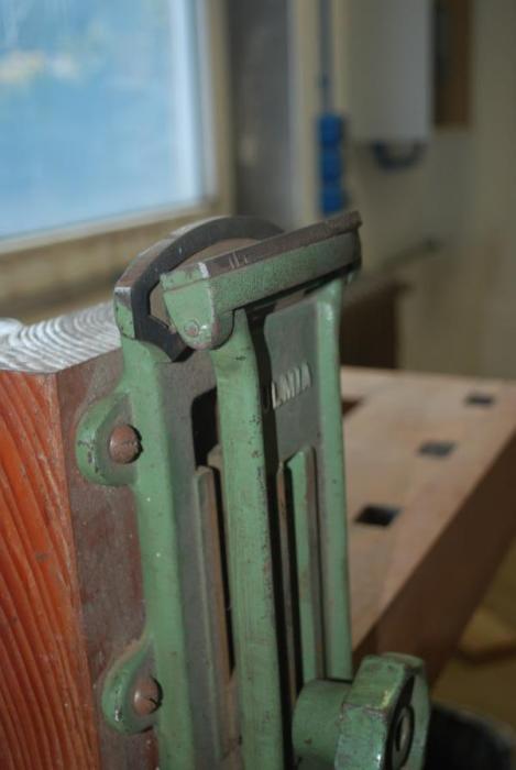

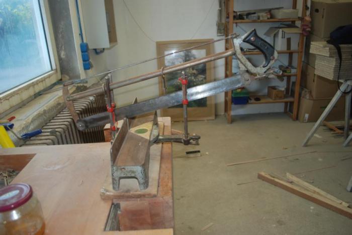

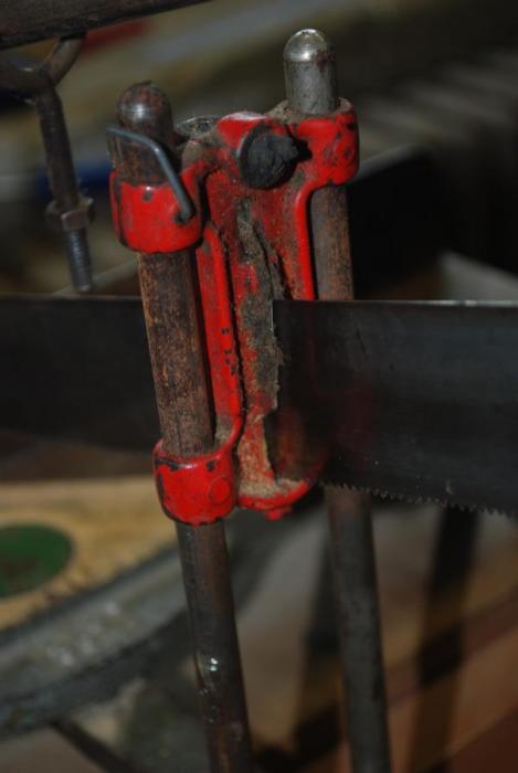

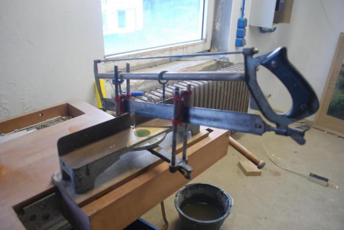

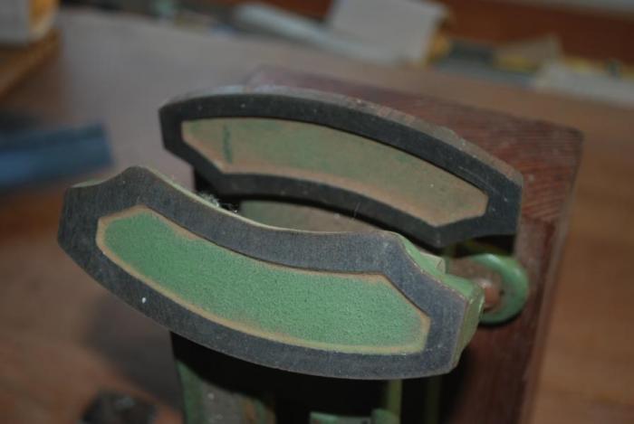

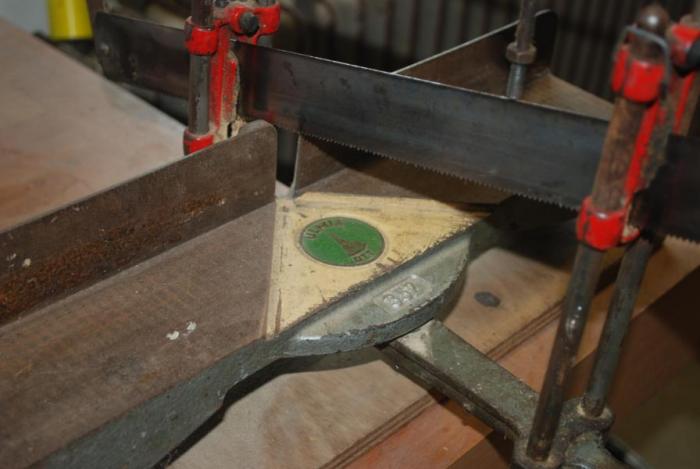

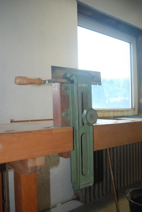

danke für die Rückmeldungen und die zahlreichen "Gucker". Nun, ich habe in der Kleinanzeigen Bucht, Volkmar ich bin dir bis in die Steinzeit und zurück dankbar dass du mich darauf hingewiesen hast, eine ziemlich runtergekommene 352 und ein merkwürdiges Teil, einem Feilkloben nicht unähnlich, erstanden. Die 352 braucht neben der "normalen" optischen Aufbereitubg tatsächlich leichte mechanische Reperaturen, mal sehen ob meine alten Moped Helicoil Einsätze auch in die roten Teile passen, Sägeblatt total verfeilt, think positiv: dann lern isch dat eben bei der Gelegenheit. Die Einrastmechanik ist aber noch O.K. Das Ulmia Emblem gut in Schuss, na also, man beachte die Feinheiten ;o).
Bilder der Ulmia 352:

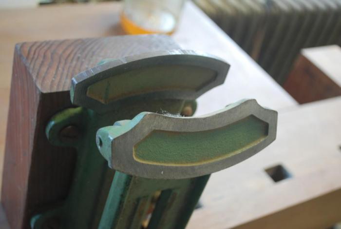

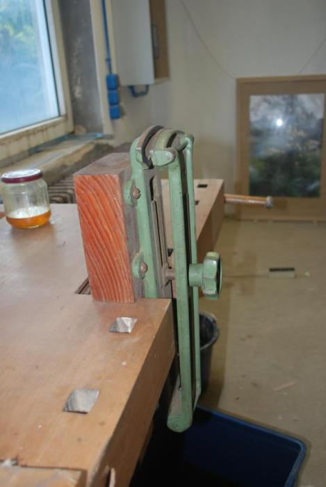

und nun die "Große Unbekannte"
Freue mich über Antworten und nun muss ich wieder in die Reha-Klinik zurück,
demnächst Neues aus der Anstalt....;o))
Gruß Michi denn Schreiner sind etwas feiner
Beiträge: 5846
Re: kleine Schwester 352 und Unbekannte
Hallo Michael,
ich weiß es nicht und ich habe keinen Ulmia Katalog, aber ich kann mir vorstellen,
dass das eine Kluppe zum Schärfen von Kreissägeblätter ist. Die gab es auch in manuel schärfbar.
Was machst Du mit der zweiten 352?
