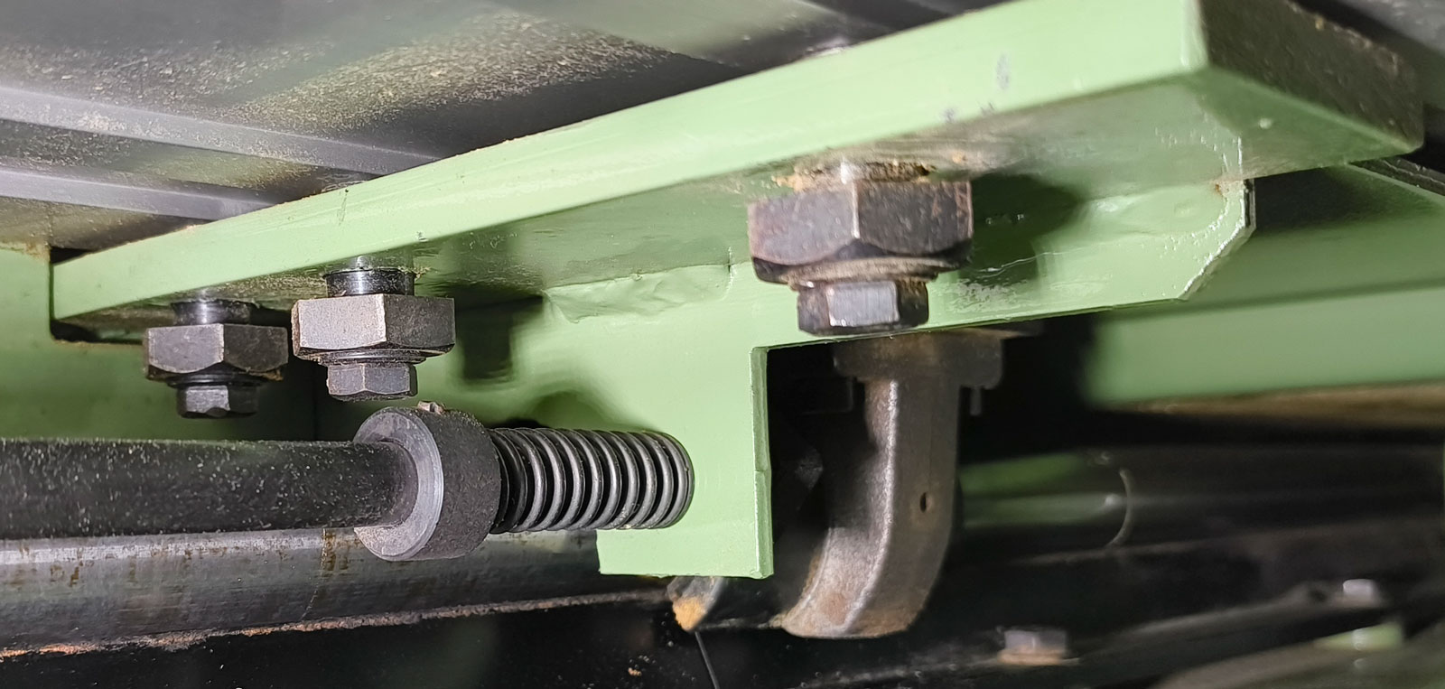

Mein ursprüngliches Problem selbst lösen zu können, habe ich inzwischen aufgegeben. Viele der Verbindungen an der Ulmia sind nicht nur verschraubt, wie hier die Halterung der Laufwagen am Rolltisch, sondern zusätzlich auch noch mit einem Bolzen gegen Verrutschen gesichert. Ich werde mir daher wahrscheinlich professionelle Hilfe suchen.
Trotzdem vielen Dank für alles.

- Verschraubung mit mittigem Bolzen
- bolzen.jpg (29.53 KiB) 15329 mal betrachtet

der "Bolzen" dürfte ein Pass-Stift sein. Die werden im Maschinenbau eigentlich dann verwendet, die die Einstellung exakt passt und die Position wirklich sicher fixiert werden soll. Die Löcher für diese normierten Passstifte / Zylinderstifte oder Kegelstifte werden normalerweise im zusammengebauten, einjustierten Zustand gebohrt und auf das genaue Maß gerieben, danach wird der Stift eingesetzt. Da sollte sich eigentlich nichts verschieben können und ich würde an diesen Stellen nur dann versuchen etwas zu ändern, wenn es unbedingt nötig ist und alle anderen Möglichkeiten erschöpft sind.
Die 0,1° - hast Du die pro Schnitt als Ungenauigkeit oder nach 5 Schnitten?

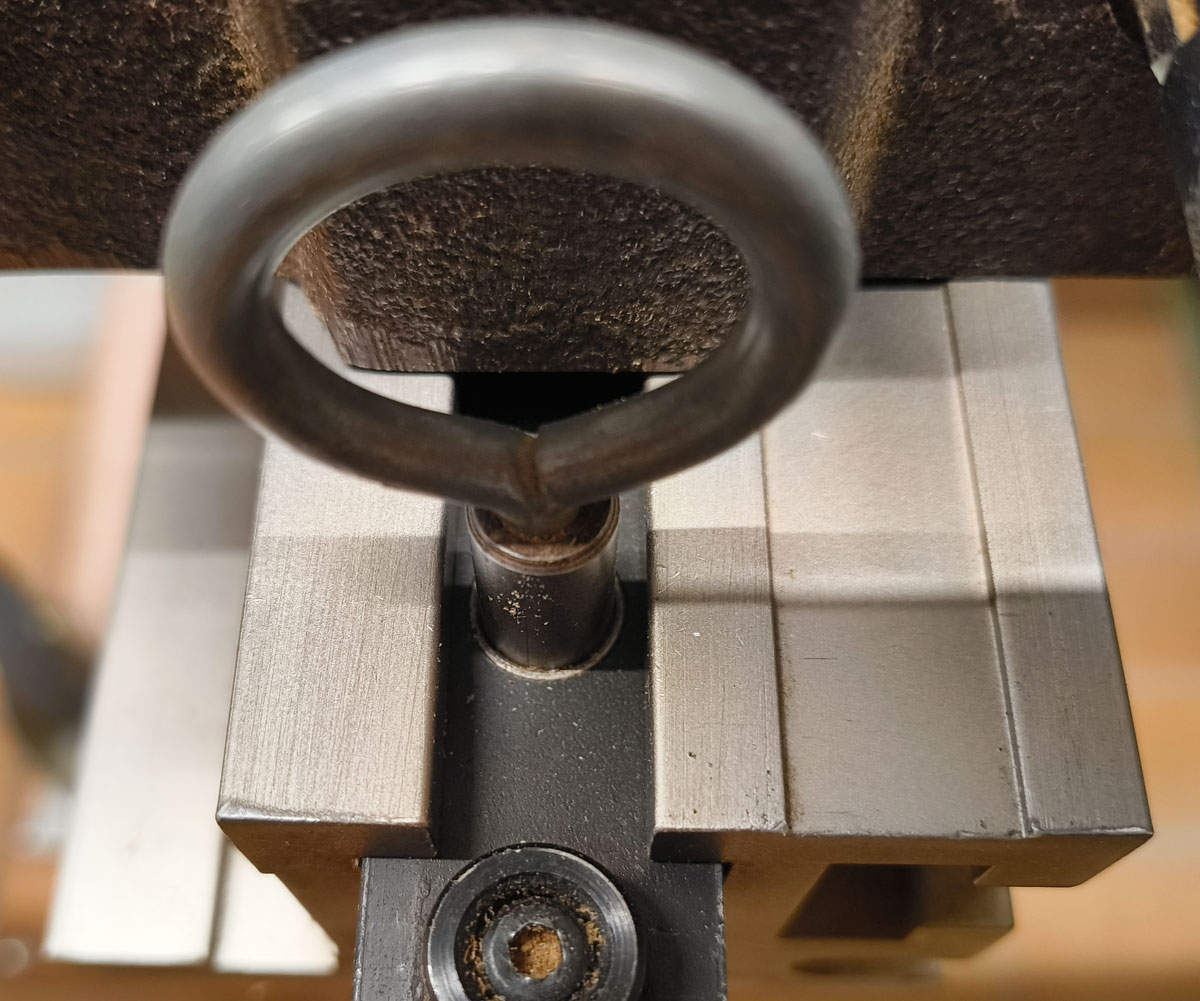

Eine Veränderung konnte ich aber trotzdem vornehmen. Der Gehrungsanschlag hat bei der Ulmia eine sogenannte Fixpunkt-Einstellung, bei der vordefinierte Winkel mittels Steckbolzen eingestellt werden. Die kleinen Schlitten des Anschlags, welche in den T-Nuten der Aluprofile laufen, haben zwei Bohrungen sowie die Aluprofile selbst. Eine der Bohrungen des rechten Schlittens hatte schon etwas Spiel. Da die zweite Bohrung spielfrei ist, habe ich ihn jetzt umgedreht (er ist symmetrisch aufgebaut) und der Steckbolzen sitzt wieder wie er soll.
Anschliessend habe ich den 5-Schnitt-Test noch einmal wiederholt. Der Winkelfehler beträgt aktuell nun noch 0,04° (pro Schnitt).
Wahrscheinlich sollte ich es so belassen?
Vielen Dank
Aendu
Vielen Dank
Aendu

- Steckbolzen für Fixpunkt-Einstellung
- fixpunkt.jpg (183.4 KiB) 15116 mal betrachtet

wenn die Umrechnung passt (Grad zu Prozent), dann sollten die 0,04° ungefähr 0,7mm pro Meter entsprechen.
Das dürfte vermutlich für die meisten Arbeiten ausreichend sein, wobei ich nicht weiß, welche Genauigkeit bei hochwertigen Formatkreissägen normalerweise garantiert wird. Die 1728 sollte da eigentlich mithalten können.
Wenn die Genauigkeit für Deinen Anwendungsfall ausreicht, würde ich da vermutlich aktuell nichts mehr ändern - außer Du entdeckst eine Einstellmöglichkeit, die weiteres Potential verspricht. Ich neige aber auch sehr dazu, aus meinen Maschinen die maximale Genauigkeit herausholen zu wollen.

ich tendiere auch zu Deiner Empfehlung und werde es vorerst dabei belassen. Vielen Dank an alle für die umfangreiche Hilfestellung.
