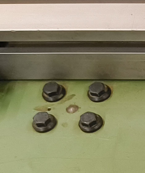

Mein ursprüngliches Problem selbst lösen zu können, habe ich inzwischen aufgegeben. Viele der Verbindungen an der Ulmia sind nicht nur verschraubt, wie hier die Halterung der Laufwagen am Rolltisch, sondern zusätzlich auch noch mit einem Bolzen gegen Verrutschen gesichert. Ich werde mir daher wahrscheinlich professionelle Hilfe suchen.

- Verschraubung mit mittigem Bolzen
- bolzen.jpg (29.53 KiB) 136 mal betrachtet

der "Bolzen" dürfte ein Pass-Stift sein. Die werden im Maschinenbau eigentlich dann verwendet, die die Einstellung exakt passt und die Position wirklich sicher fixiert werden soll. Die Löcher für diese normierten Passstifte / Zylinderstifte oder Kegelstifte werden normalerweise im zusammengebauten, einjustierten Zustand gebohrt und auf das genaue Maß gerieben, danach wird der Stift eingesetzt. Da sollte sich eigentlich nichts verschieben können und ich würde an diesen Stellen nur dann versuchen etwas zu ändern, wenn es unbedingt nötig ist und alle anderen Möglichkeiten erschöpft sind.
Die 0,1° - hast Du die pro Schnitt als Ungenauigkeit oder nach 5 Schnitten?
