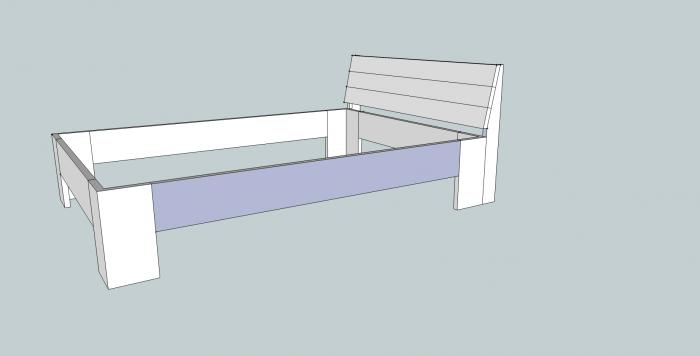

ich bin gerade dabei, das auf dem Bild zu sehende Bett zu planen.
Material wird Asteiche sein.
Als Eckverbinder möchte ich gerne die XS-Systembeschläge von Scheulenburg verwenden!
Da ich die Füße gerne auf Gehrung verleimen würde, müsste ich die Verbinder also zwischen den Bettseiten und den Füßen verwenden.
Spricht da etwas dagegen ??
Zur Stabilisierung werde ich pro Verbindung noch je 2 10mm Domino-Dübel einsetzen.
Ursprünglich wollte ich Berliner Betthaken einsetzen, aber da bin ich mir auch nicht sicher, ob das bei diesen Verbindungen funktioniert ??

ich habe auch schonmal darüber nachgedacht, Arbeitsplattenverbinder einzusetzen.
Grundlegend geht es mir ja darum, ob es möglich ist/sinnvoll ist, die Verbindung an der geplanten Stelle zu machen. Die Verbindung hängt ja dann in der Luft.

Hallo Marc,
das geht ohne weiteres, aber Berliner Betthaken würden auch funktionieren.

Hallo Johannes,
jetzt bringst Du mich wieder ins grübeln ;-)
Berliner Betthaken sind mein klarer Favorit, alleine schon, weil da keine Beschläge zu sehen sind :-)

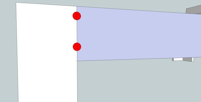

Auf dem Bild habe ich mal, zur Verdeutlichung die Stellen Rot markiert, wo die Verbinder dann sitzen werden.
Wenn das statisch mit Berliner Betthaken kein Problem ist, werde ich diese auch verwenden!

Hallo Marc,
wo soll da ein statisches Problem auftreten? Der Beschlag ist doch direkt am Fuß und wird in der für den Beschlag vorgesehenen Lage verbaut.

Hallo Johannes,
wollte nur sicher gehen!
Hast mich aber überzeugt, werde Berliner Betthaken verwenden!

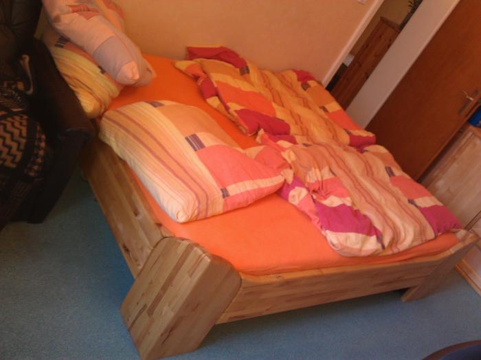

auch meine absolute Empfehlung-Ich hab mein Bett ganz ähnlich gebaut und die Betthaken sogar nur einseitig eingefräst, anderes Teil aufgeschraubt, ales in 40mm Birke Stabverleimt, hält wie der Teufel.

Lamellos..ja, sogar doppelreihig. Die Gehrungsschnitte sind damals noch mit der bis aufs letzte zehntel Schnitttiefe asgereizten TS 55 entstanden, verleimfähig waren die nicht auf Anhieb;) Zum Verleimen hab ich eine Winkelmulde gebaut, folie drüber und dann da reingepresst--etvtl etwas beigefüttert um die Gehrungen dicht zu bekommen
