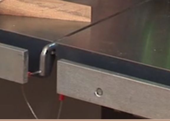

gelegentlich sehe ich bei Bandsägen einen Knebel oder Verschraubung, die den Sägeschlitz im Tisch verschließt:
was hat es damit auf sich?

Die beiden Tischhälften während des Betriebs parallel zu halten.

@Rolf, bist du dir sicher, oder machst du Spaß???
meiner Meinung nach soll dadurch verhindert werden, wenn ein Band von der Rolle läuft, dass es dann nicht zu Verletzungen kommt.
Was sagen die Anderen dazu?

Nee Rolf hat recht *NM - Ohne Text*

Hallo Udo,
solange die Rollenbeläge ballig sind kann das Sägeband nicht runter laufen und wenn das Band reißt bleibt es mit etwas Glück in der Maschine,
wenn nicht kommt es da raus wo man normalerweise sägt, deshalb ist der Aufenthalt bei laufender Maschine seitlich am Maschinentisch verboten!

Was meinst du mit "da raus wo man normalerweise sägt"? Normalerweise steht man doch "parallel" zum Sägeblatt, also in Schnittrichtung.
Wir haben eine uraltealte Bäuerle, bei der gibt es auch so eine Sicherung...

Guido H., von dem das Bild stammte, bestätigt Rolf´s Erklärung. Der Stift soll die beiden Plattenhälften parallel halten, bei Hammer Bandsägen nennt sich das Teil "Fixierstift".
Zu der Frage Gefahrenbereich bei Bandsägen gibt die folgende Broschüre Antworten auch für andere Maschinen:
http://publikationen.dguv.de/dguv/pdf/10002/si-8041.pdf
Selbst handgeführte Bohrwinden oder Gehrungssägen sind hier aufgeführt.

An sich ist es ja klar, dass ein gerissenens Band nur zur offenen Seite hin ausweichen kann. Zumeist bleibt es aber zum Glück recht schnell stehen.
Persönlich halte ich abspringende, aber intakte Bänder für eher wenig gefährlich, wenn alle Sicherungen (Türen, Abdeckung über der oberen Führung) vorhanden und intakt sind.
