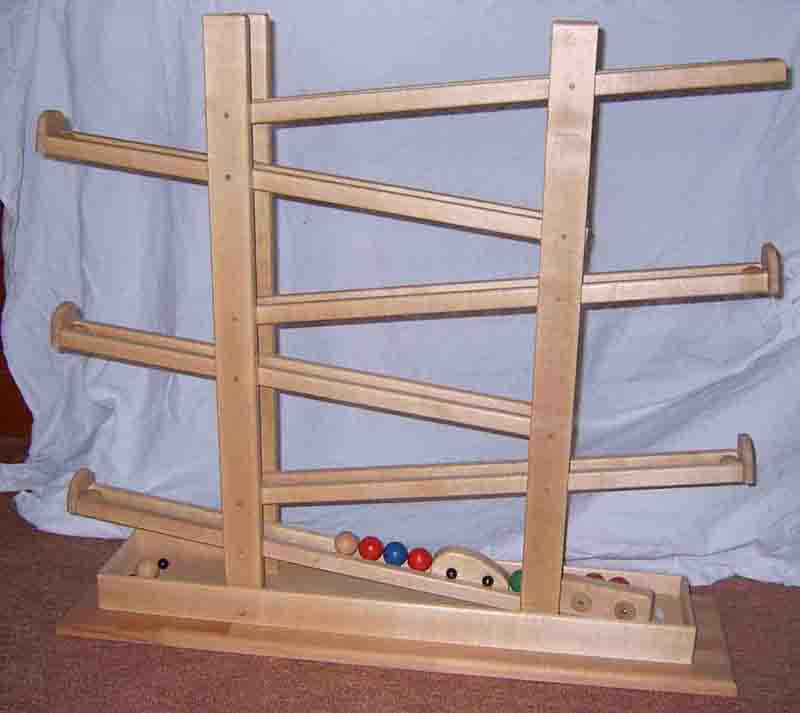

und deshalb hab ich schon mal angefangen mit den Geschenken, diesmal eine Kugelbahn für meine Enkel.
Material: Ami-Ahorn, Sockel ist aus einem Rest Buche Leimholz. Abstand der Leisten 25mm,Länge 60 cm. Kugeldurchmesser 30mm. Die "Maus" läuft auf Perlen von einer kaputten Kette, der "Bus" (das rechteckige Teil), hat Räder 25mm Durchmesser. Alles nur gewachst, hoffentlich reicht das für den harten Spielbetrieb.
Demnächst folgt noch ein Traktor mit Kipphänger. Hat jemand eine Idee, wie ich den Traktor lenkbar machen kann, ohne das bei Belastung die Räder abfallen??
