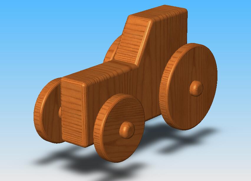

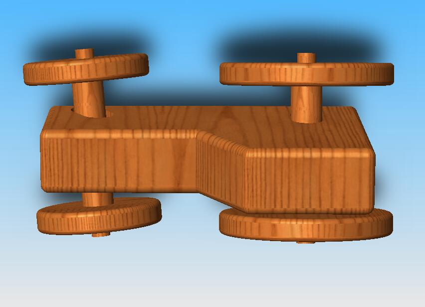

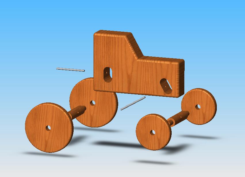

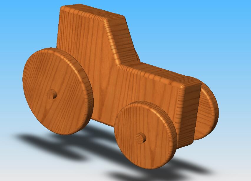

Für einen Traktor habe ich Dir mal ein paar Skizzen gemacht, die eine mögliche Lenkung zeigen, die ich mal bei einem Holzauto gesehen habe:
Kippt man den Trekker nach rechts, so fährt er eine Rechtskurve und kippt man ihn nach links, dann fährt er eine Linkskurve.
Gruß, Ralf

schönen Dank, tolle Lösung! Die einfachsten Lösungen sind offensichtlich auch immer die Besten. Mal sehen, wie sich das mit meinem Entwurf vereinen lässt.
