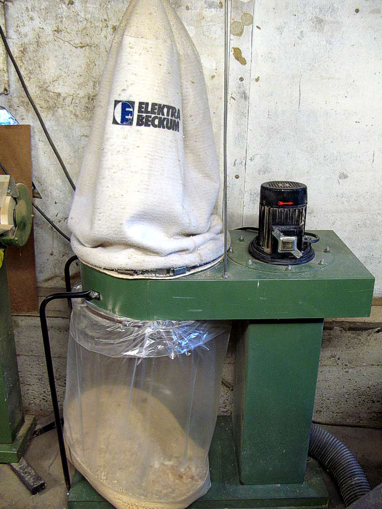

Re: Frage zur Absaugung *MIT BILD*
Hallo Christopher,
die Modellbezeichnung habe ich nicht parat,
aber die Absaugung wird so eh nicht mehr
gebaut.
100mm Rohranschluss, 1,5kW Drehstrommotor,
massives Stahl-Lüfterrad, Filtersack und
120l Spänesack mit Spannklemmenbefestigung.
