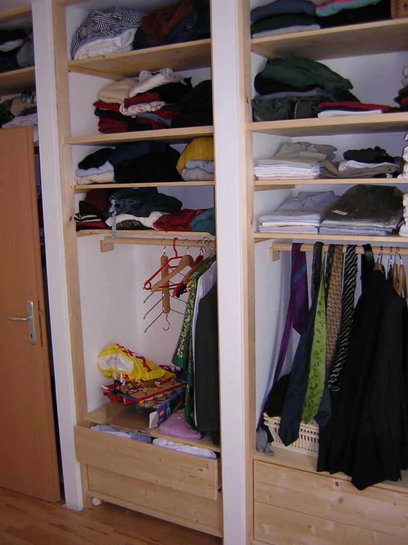

Hallo Stefan,
ich habe das gleiche, wie du vorhast, schon gebaut, allerdings sind die Türen noch in Arbeit.
Wenn die Mauren auf den mm gerade sind kannst du dies so bauen wir ich.
Das bild ist leider nicht so toll, aber es sollte das wesentlichste zeigen.
Eine einfache Leiste als Rahmen, mit 20mm Dicke wird rundum an der Mauer verschraubt.
Wenn die Mauern schief sind, kannst du ebenfalls eine Leiste verwenden, allerding muß du dann mit Distanzklötzen zwischen Mauer und Abdeckleiste arbeiten, damit die Leiste und in der Wage ist.
Auf die erstichtlichenn Leisten (mit der Wand verschraubt) wird noch eine Buchenleiste 20 x 20mm vorne aufgeleimt und dann Türen in Buchen Rahmen und Birken Füllungen realisiert
Also viel Spaß beim Werken.
