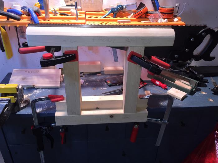

Grundsätzlich bin ich bereits dran:
Allerdings ist das Ergebnis unbefriedigend (Gestell vibriert, Handhabbarkeit), also noch einiges zu tun, aber der Fortschritt auf der Zeitachse ist ebenso unbefriedigend.
Habe eben eine Ulmia Sägefeilkluppe ersteigert. Hoffe damit komme ich dann ein bisschen zügiger voran und wende mich dem Eigenbau zu, wenn ich wieder mehr freie Zeit habe.

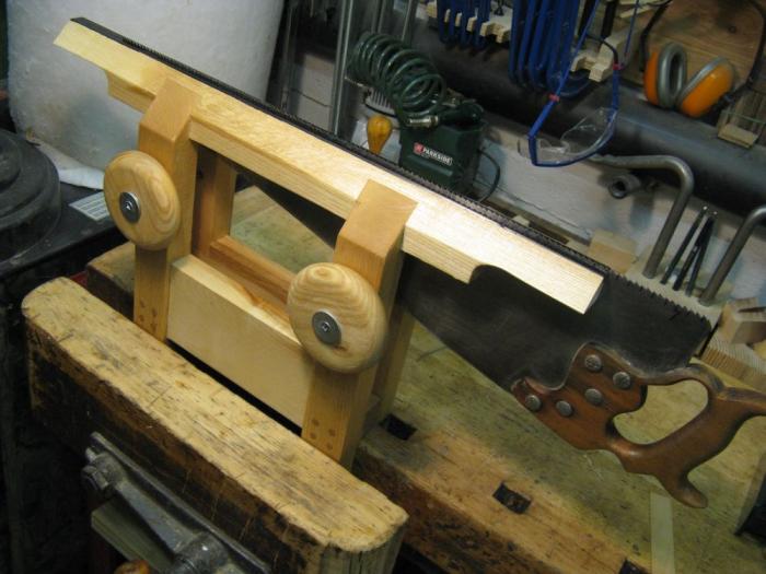

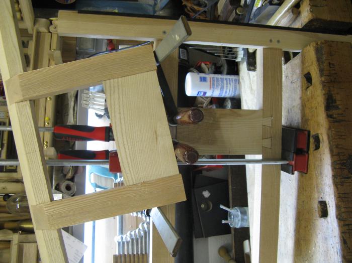

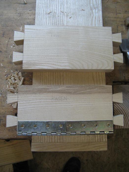

vor einigen Wochen habe ich meine Kluppe abgeschlossen. In einigen Posts habe ich den Bau dokumentiert und auch die Einzelteile beschrieben. Bei Deiner Kluppe würde ich den Mittelteil mit Brettabschnitten unterstützen, damit erhälst Du mehr Steifigkeit. http://holzpassion.blogspot.de/2015/06/sagekluppe-handraden-fur-die.html ist der letzte Post aus der Serie. Einige Bilder noch zur Ansicht:
Mit diesem Mittelteil habe ich die Kluppe stabilisiert.
Die beiden Teile der Kluppe sind unterschiedlich lang, um sie in einer Vorderzange einspannen zu können.
Die fertige Kluppe für die Bearbeitung von langen Sägen.
Für die Schärfarbeiten verwende ich nun gerne die große Kluppe, wenn ich ein Blatt neu herrichte. Wenn ich "nur" nachschärfe, dann verwende ich meine beiden Gusskluppen.
Viel Erfolg bei Deiner Schärfarbeit.

Hallo Mariano,
es geht schneller, da beim Nachschärfen nur ein oder zwei Feilenzüge notwendig sind. Auf der großen Kluppe sehe ich die Zähne im Kontrast zur dunklen Einlage besser. Das ist wichtig bei der Einteilung der Zähne.
