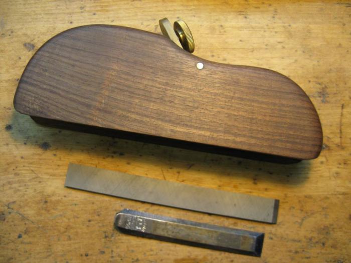

Re: Brechen von Kanten *MIT BILD*
die gleiche Frage stellte sich mir auch und dann ist dies dabei herausgekommen: http://www.woodworking.de/cgi-bin/forum/webbbs_config.pl/md/read/id/59141/sbj/ein-fasenhobel/
Mittlerweile habe auch ein tolles Eisen mit langer Standzeit und besonderer Schärfe im Hobel und schon viele Meter Fase damit bearbeitet. Simpel und gut.
