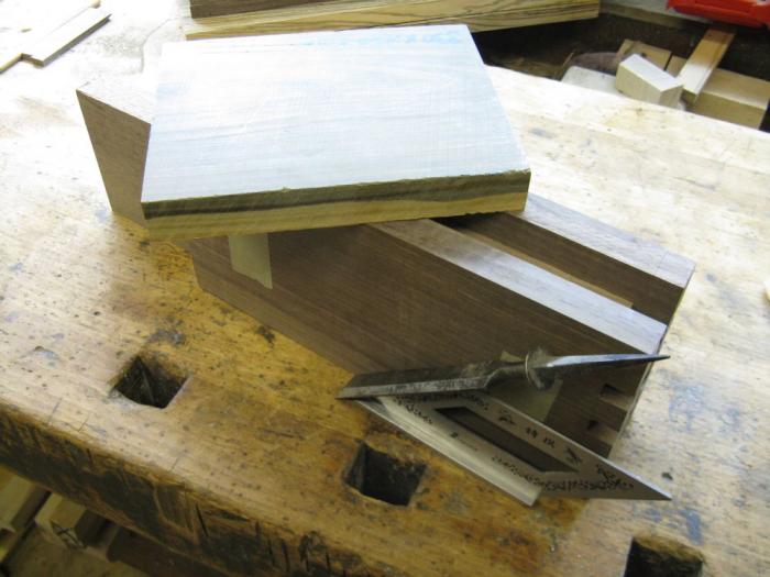

das aktuelle Projekt braucht ein Werkzeug, mit dem ich die Fasen genau wiederholbar durchführen kann. Aus einigen Reststücken Nussbaum entstand eine Idee und die habe ich umgesetzt. Hier einige Bilder von der Entstehung und die ganze ausführliche Dokumentation auf meinem Blog: www.holzpassion.blogspot.de .

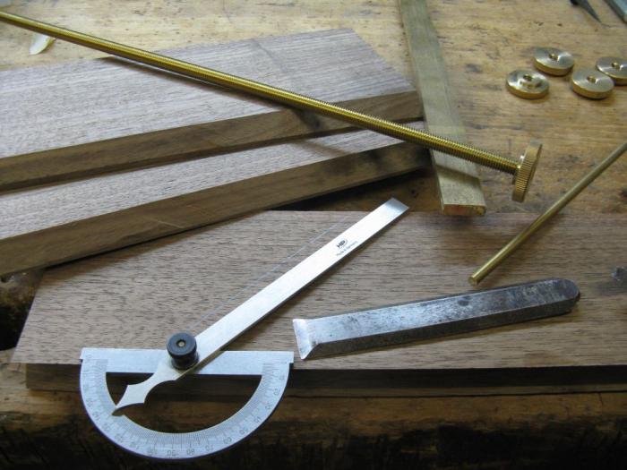

Die Ausgangsmaterialien und die Idee
So soll es funktionieren

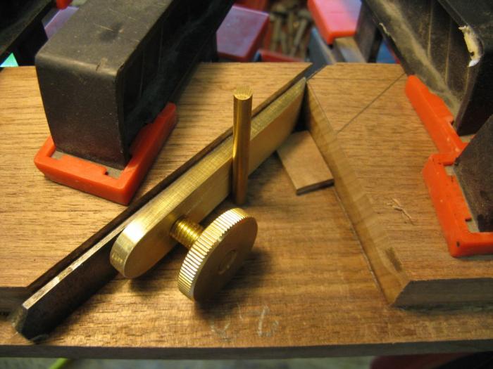

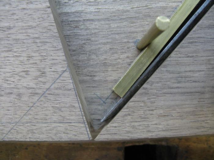

Das Eisen wird so eingebaut

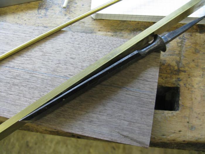

Der Sitz und die Halterung für das Eisen

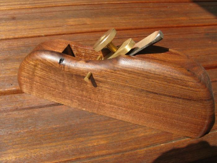

Die Formen finden sich

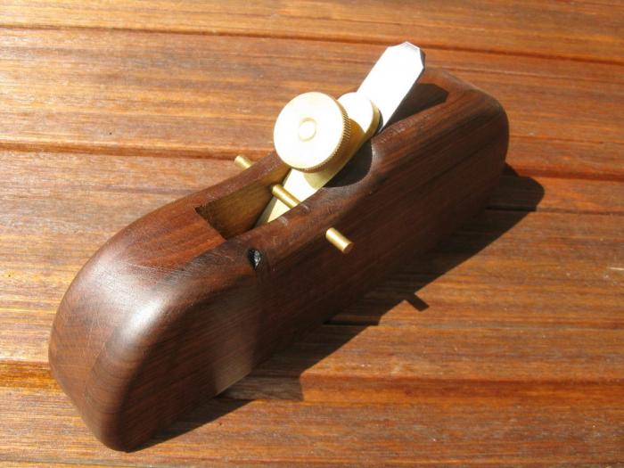

Der Hobel nach der Feuertaufe

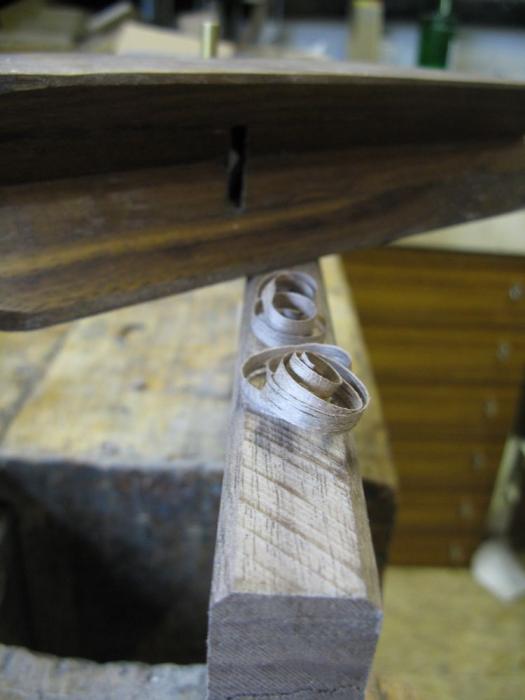

Das Werkzeug hat schöne Fasen ermöglicht.
Das ist ein richtiges Arbeitstier geworden. Es macht Spaß solche Werkzeuge in ein laufendes Projekt zu integrieren. Auch in Zukunft kommt der Hobel häufig zum Einsatz.

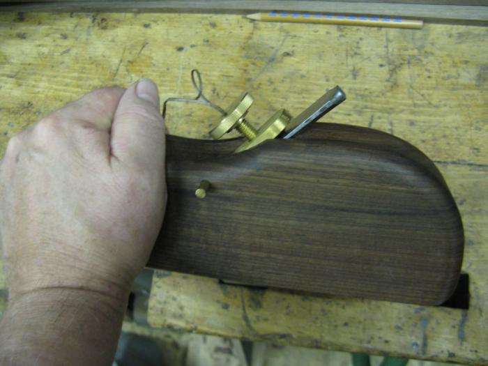

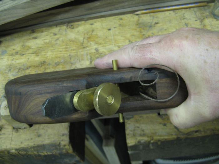

Ich hätte aber noch eine Bitte. Könntest du ein Bild davon machen, wie er dir in der Hand liegt?
Habe ein solches Bild auch nicht auf deinem Blog gefunden.

danke für den Hinweis auf die Handhabung und das Feedback. Hier die Bilder als Nachtrag:
Ein Foto mit der rechten Hand,
ein Foto mit der linken Hand, und wenn man beide Bilder nimmt, dann hat man die richtige Handhaltung. aber mein Stativ ist derzeit auf Reisen, also diese Darstellung von der rechten und linken Seite. Der Hobel wird gestoßen als auch gezogen. Durch den rechten Winkel in der Hobelsohle liegt er gut auf dem zu hobelnden Brett auf.
Das Ergebnis im Holz und was übrig bleibt. Saubere, glatte Fasen ohne Ausriss und durchgehende Späne, obwohl ich sicher schon über 100 Meter Fasen gehobelt habe.

Danke für die zusätzlichen Bilder.
Auf den ersten Bildern war die Hobelsohle nicht zu sehen.
Dazu hätte ich eine Frage:
Wie genau ist die Form der Hobelsohle und ist die vorne und hinten gleich?
