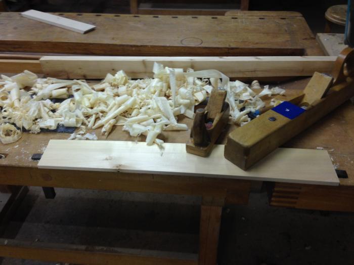

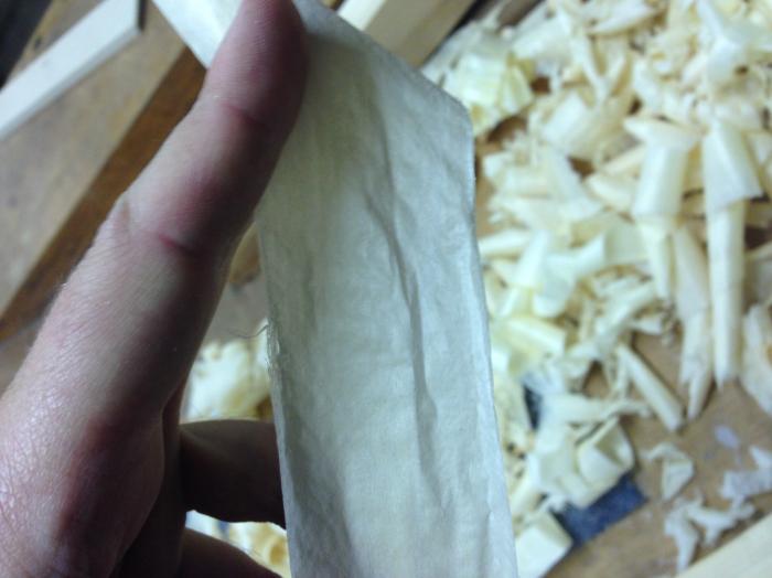

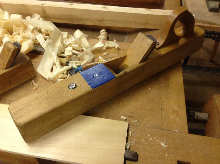

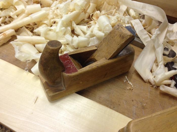

Ganz herzlichen Dank für eure tollen und ebenso ausführlichen Antworten. Letzten Freitag habe ich in Werkstatt mal ein bisschen rumgewühlt und siehe da. Gefunde habe ich:
- Eine halbwegs brauchbare Rauhbank aus Holz
- Ein kleiner Schlichthobel aus Holz
Also schnell ein Ahornbrettchen eingespannt und mal ein bisschen rumgerutscht. Optimal ist was anderes, aber vielleicht kann ich das ganze durch schleifen der Eisen optimieren. Mal schauen.
Als ich nach ein paar Minuten fertig war, musste ich nach Hause, dann habe ich aber noch gefunden:
- Einen Simshobel aus Holz
- Einen Schrubhobel mit aus Holz
Hier noch ein paar Impressionen der "schnell und dreckig" Aktion:
