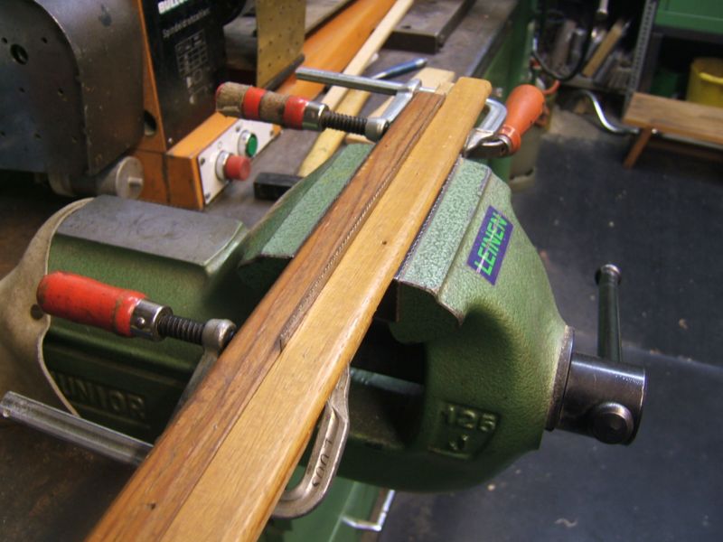

Nach dem Schränken wird die Säge zum Schärfen zwischen zwei Leisten gespannt:

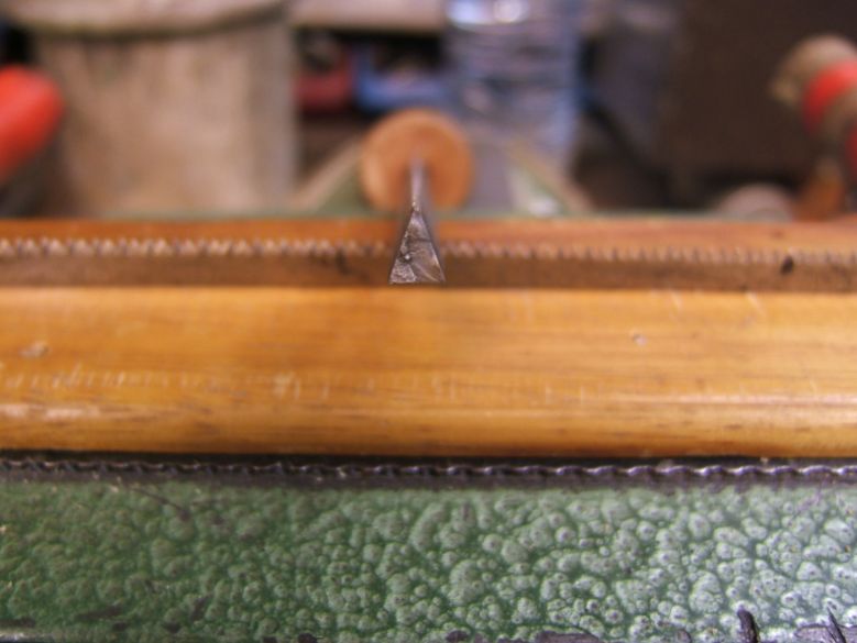

Hier das Profil meiner Schärffeile. Da die Säge ein umlegbares Heft hat, werden die Zähne gerade, ohne Stoß, gefeilt.
Nach dem Schärfen ist die Säge leicht nach rechts verlaufen. Durch drüberfahren mit einem Stück Hartholz habe ich das korrigiert.

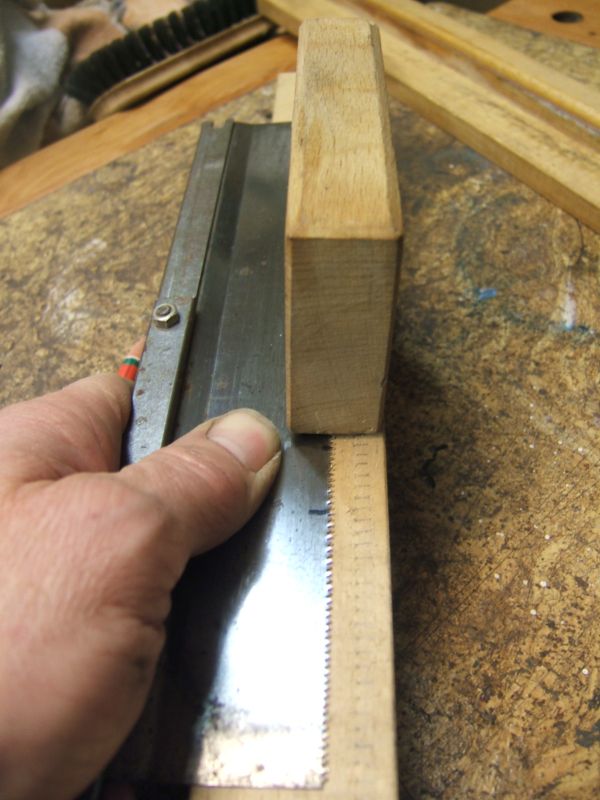

Man kann dann noch die Zahnflanken mit einem Abziehstein (möglichst hart) einebnen:

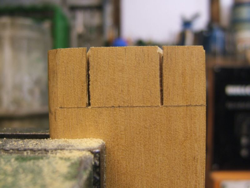

Hier die verschiedenen Probeschnitte in Ramin, nach den einzelnen Bearbeitungsvorgängen.
Der Schnitt rechts außen ist der erste Schnitt nach dem Schränken; die Säge läuft relativ gerade, aber doch noch etwas grob. Nach dem Schärfen hat die Säge rechtsdrall. Im Nachhinein vermute ich, dass beim Feilen an einer Seite ein größerer Grat entstanden ist. Durch richten mit einem Hartholzklotz, habe ich den Verlauf korrigiert.

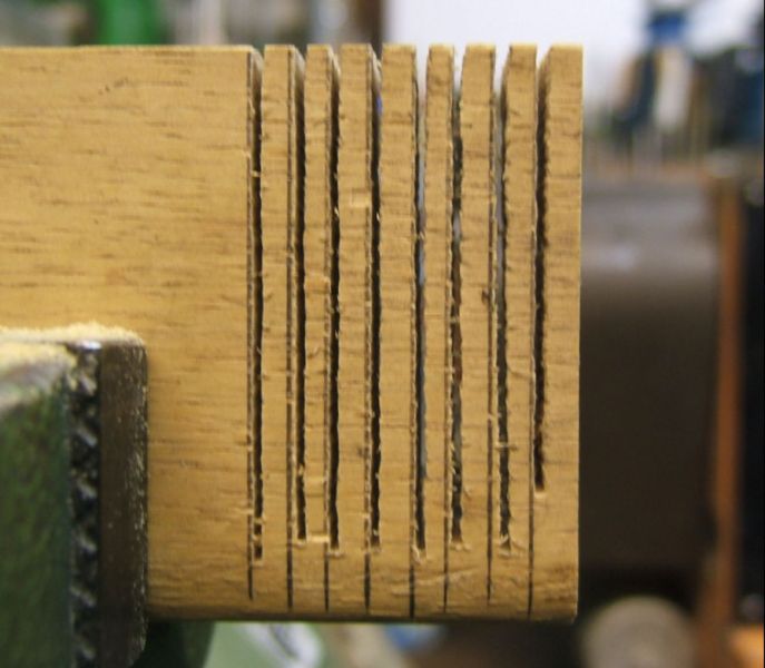

Probe von Längsschnitten in Ramin:

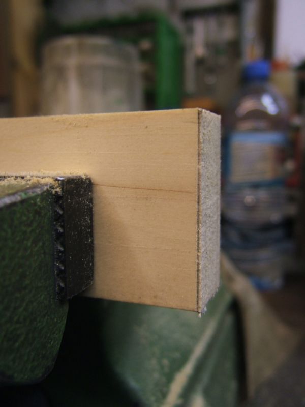

Abschließender Testschnitt an Fichte (20x40). Für den Schnitt habe ich 8 Sekunden gebraucht (ohne Ansägen).

ein wichtiger Tip zum Schärfen ist leider untergegangen. Er ist aber auch zu simpel: Nach dem Feilen eines Zahnes, die Feile vorsichtig mit dem Daumen über den Zahn heben, so kann man fast blind feilen! Lässt man den Daumen aus dem Spiel und orientiert sich nur mit dem Auge, so hat man das Gefühl, dass einem die Augen nach zwanzig Zähnen aus dem Kopf fallen, außerdem ist die Gefahr, dass man einen Zahn überspringt oder zweimal feilt zu groß.
Dass meine Säge erst nach dem Schärfen und nicht nach dem Schränken verlaufen ist, ist wohl auf eine einseitige Gratbildung zurückzuführen. Also besser beim ersten Durchgang nur jeden zweiten Zahn feilen und die anderen Zähne nach Wenden der Säge.
Gruß, Bernhard

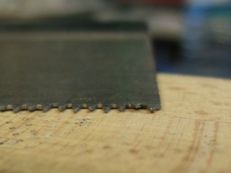

Der Schlag ist zu stark, der Zahn, wie auf dem Bild zu sehen, definitiv zu weit umgebogen.
Gruß, Bernhard

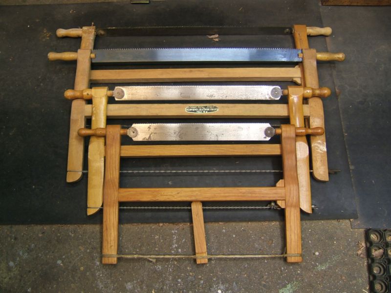

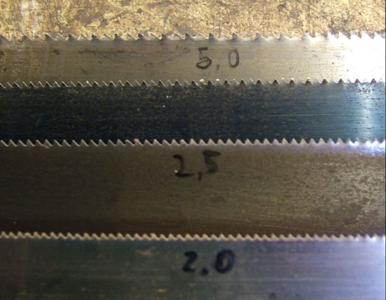

neben meinen Feinsägen benutze ich noch eine Rückensäge von Sandvik mit gehärteten Zähnen, einen 400er Fuchsschwanz mit 3,3 mm Zahnteilung und die abgebildeten Gestellsägen. Die kleine im Vordergrund hab' ich selbst gebaut und ein Sägeblatt meiner Gehrungssäge eingesetzt, die Blattlänge beträgt 360 mm, die Zt. 2 mm. Die 2. Säge ist eine gekürzte Ulmia, 450/2,5. Die anderen Gestellsägen sind 600er mit 2,5 und 5 mm Zahnteilung. Die 5er nehm ich ausschließlich für Längsschnitte. Alle Sägen sind an der Zahnbrust gerade gefeilt, also 90° zur Längsrichtung. 700er Sägen sind mir zu lang, da kann ich die Blattlänge nicht ausnutzen, auch nicht beim Fausten.
Gruß, Bernhard
