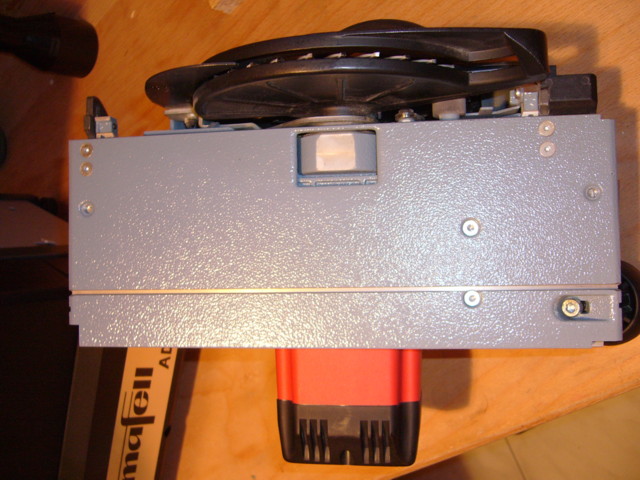

Robert Hickman
- Beiträge: 687
- Registriert: Mo 2. Jan 2017, 16:40
Re: Mafell-Führungsschiene mit zwei Nuten (Bilder)
Hallo Guido,
Ich habe mal die Zwingen von Mafell und Festool verglichen.
Die Grundplatte der KSS400 ist vollkommen plan:
Ich nutze die Festool-Zwingen am Mafell Fräslineal, wo sie perfekt passen. Sie passen übrigens auch an der Schiene von Makita.
Die KSS400 hat noch spezielle Führungsnuten an den Seiten der Grundplatte, damit sie in der besonderen Schiene geführt werden kann. Und wie Heiko geschrieben hat, nur eine Nut für die normale FS, da die KSS400 einen besonderen Schwenkmechanismus hat, der ein Umsetzen bei 45 Grad unnötig macht.
Grüße aus Köln
