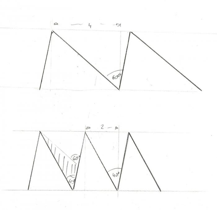

40 Grad *MIT BILD*
...haben vielleicht doch Vorteile.
ich bin nicht so richtig drin im Sägenschärfen. Ich habe eine relativ selten genutzte Feinsäge. Damals kam es mir komisch vor die Säge mit einer normalen 60° Feile zu schärfen. Irgendwie hatte ich das Gefühl, dass ich nicht tief genug feilen kann, also einen zu kleinen Spanraum bekomme. Angeregt durch die Diskussion habe ich mir das nochmal verdeutlicht und hier ist eine Skizze:
Wenn man gleich tief feilt, bekommt man mit einer 40° Feile eine fast doppelt so feine Teilung hin. (Hab ich falsch eingezeichnet, müsste von Zahnspitze zu Zahnspitze gehen). Im unteren Bild habe ich links eingezeichnet wie sich der Spanraum verkleinert, wenn man auf 60° umfeilt. Der Spanraum dürfte sich fast halbieren. Das mag in den meisten Fällen ausreichend sein. Wenn meine Säge mal wieder geschärft werden muß, würde ich es mal mit einer Feinsägenfeile ausprobieren. Vielleicht hat jemand schon praktische Erfahrungen.
Tschüß Jürgen
Re: 40 Grad
Hallo Jürgen,
ja, das Verhältnis der Anzahl der Schneiden zum Spanraum wird besser, wenn man ein spitzere Zahnlücke feilt.
Einer der Vorteile der japanischen Bezahnungen. Nur: das gilt ja für jede Bezahnung. Warum also nicht auch
Fuchsschwänze, Rücken- und Gestellsägen mit so einer Bezahnung ausrüsten?
Aus meiner Sicht gibt es vor allem einen Grund für die klassische europäisch-amerikanische Bezahnung mit der Dreikantfeile:
Sie lässt sich wirtschaftlicher wiederherstellen. Eine Feinsägenfeile kostet bei Dieter 10,70. Eine entsprechende Sägefeile 3,60.
Da sich Sägfeilen an der Kante abarbeiten, muss man den Preis der Feinsägenfeile noch verdreifachen um zu vergleichen.
Dann steht es 32,10 zu 3,60.
Ich habe neulich bei meiner neuen Gratsäge mal porbiert, japanisch zu feilen.
Das war mein erster Versuch und es sieht furchtbar aus, aber es sägt nett.
Aber es ist furchbar aufwändig, die Japansägen fresse sich fest, wen man in einer
normalen Kluppe feilt. Und brechen dann auch gern aus. Und man braucht mehr Feilstriche,
weil man nur eine Flanke feilt. Für eine Gratsäge mit 29 Zähne geht das, an anderen Sägen will ich das aber
nicht probieren. Ich wüsste auch nicht, wie jemand das vernünftig nachfeilen soll.
Zum Schluss: Wenn man den Spanraum vergrößern will, kann man als ersten Schritt eine Nadelfeile nehmen.
Die hält länger, macht ein schöneres Feilbild und hat spitze Ecken, die gerade bei kleinen Zähnen den Spanraum merkbar vergrößern.
Falls jemand auf die Idee kommt, eine Nadelfeile "Messer" zur Probieren: Mir sind nach kürzester Zeit 2 abgebrochen.
Mehr Rake vergrößert ebenfalls. Der Spanraum vergrößert sich um 50% wenn man von 0° Rake zu 30° Rake wechselt.
Für Einwegsägen ist die mit der Feile zu reproduzierende Bezahnung wirklioch nicht ideal. AUch nicht mehr weit verbreitet.
Stanley Fat Max, meine Lieblingseinwegsäge, hat eine Trapezbezahnung. Und gerade auf dem Marktplatz wird auch eine
angeboten, bei der man mit einer Dreikantfeile nicht weiterkäme.

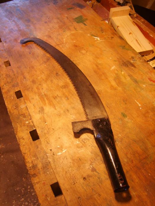

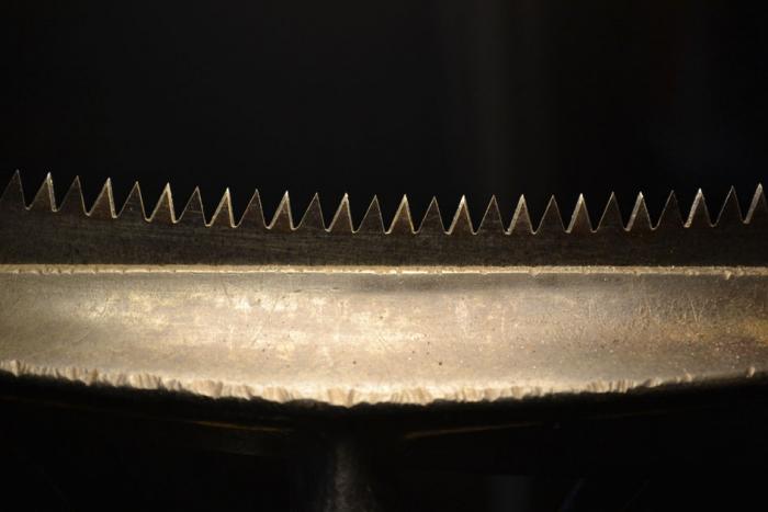

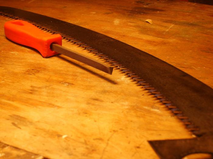

Eine andere 40-Grad-Anwendung *LINK* *MIT BILD*
meine Baumsäge wurde langsam stumpf und da sie demnächst benötigt wird, wollte ich sie vorher schärfen. Die Feinsägefeile ist wie dafür gemacht. Der Winkel passt exakt und die behauenen Seiten der Feile sind genau so breit, dass es für die Zähne reicht. Größer hätte die Teilung aber nicht sein dürfen, dann wären die Zahnzwischenräume zu tief. Die Feile neigt nicht zum klemmen und so war die Säge mühelos und schnell geschärft.
Das Problem mit den klemmenden Japanfeilen kenne ich von meinem Fuchsschwanz (Link dazu siehe ganz unten).
Zur Zeit versuche ich, ein 600er-Gestellsägeblatt mit 3mm-Querschnitt-Japanzähnen zu versehen. Bei solch tiefen Zähnen klemmt die Japanfeile so schlimm, dass ich erstmal aufgegeben habe, um mir eine neue Vorgehensweise zu überlegen. Das sind 200 Zähne und es soll ja auch irgendwie noch ein bisschen Spaß machen.
Es grüßt grübelnd
J.Daniel
Baumsägebilder:
