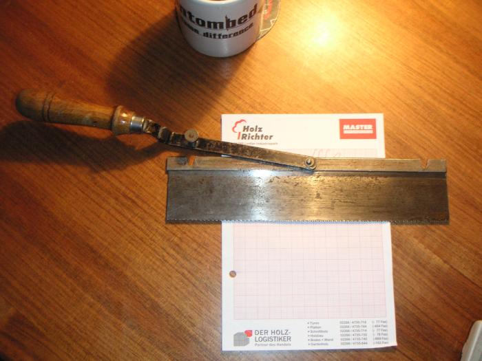

"Schwenkbare" Säge?
Ihr geht beide so ganz selbstverständlich mit der Bezeichnung "schwenkbare Säge" um. Ist da was an mir vorbeigelaufen? Bitte erklär doch mal, was Du damit meinst.
Beiträge: 5846
Re: "Schwenkbare" Säge?
Hallo Friedirch,
es gibt Feinsägen in "gekröpft" und "gekröpft und schwenkbar". Eine Spezialsäge für irgendwelchen randnahen Schnitte.
In meiner elterlichen Werkstatt (Mein Vater hat als Berufseinstieg eine Tischlerlehre gemacht) gab es sowas immer,
ich dachte das sei weiter verbreitet. Ich finde das Gerät blod, es ist schlecht zu führen. Und zuhaus war es immer stumpf. :o)
joerg
Beiträge: 251
Re: "Schwenkbare" Säge? *MIT BILD*
Beitrag von joerg »
Tag zusammen,

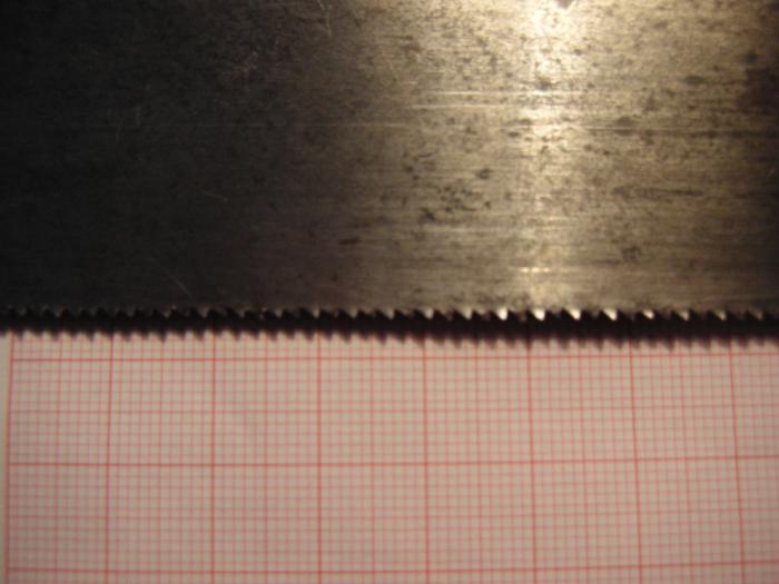

Meine alte Feinsäge:
Ich benutze sie nicht oft, ist kein Kabel dran, aber ich mag sie, es war meine erste Richtige.
Pedder war so nett sie wieder scharf zu machen und sie schneidet prima. Der Schwenkmechanismus hat mir schon oft gute Dienste geleistet, meint man nicht, aber es gibt schon mal so Ecken...
Ob die Säge dann auf Zug arbeitet, ist mir wumpe, für mich passts.
