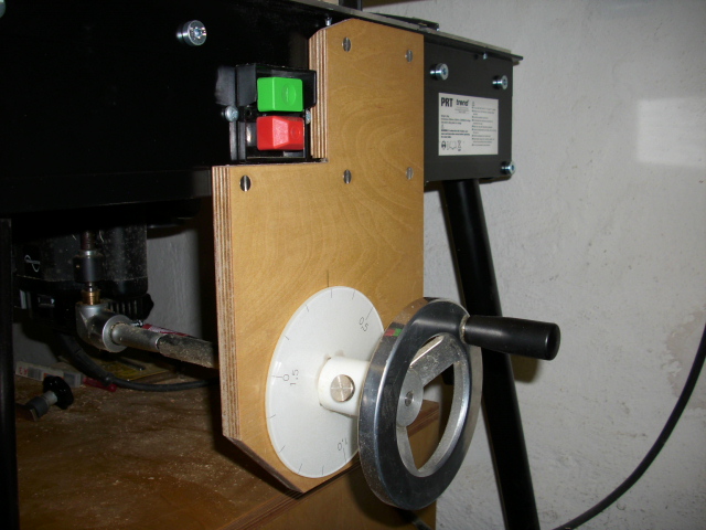

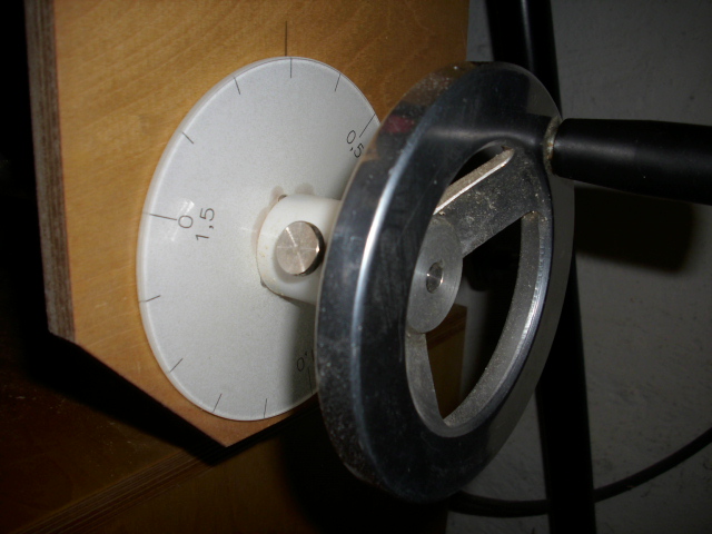

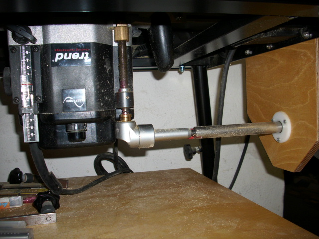

Re: Oberfräse für Frästisch *MIT BILD*
Beitrag von Rainer O. »
Hallo in die Runde.
Das Problem mit der verdeckten / verschmutzen Bohrung kenne ich nur zu gut.
Und so habe ich es gelöst.
Das Winkelgetriebe ist vom Milwaukee bzw. AEG
Gruß Rainer
