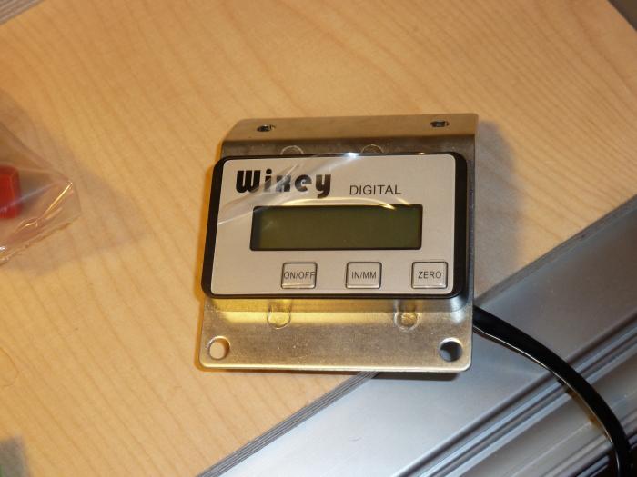

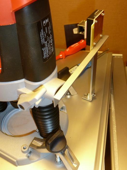

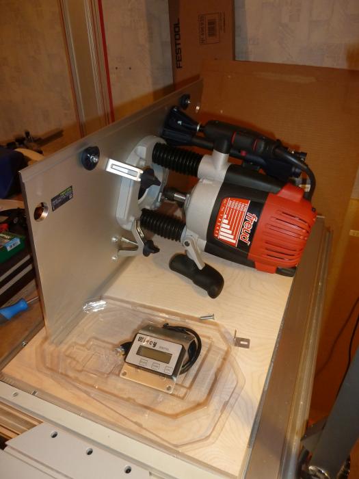

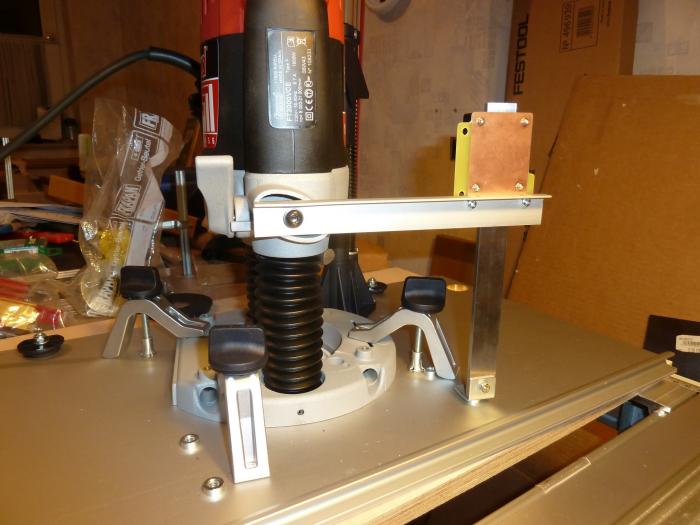

Re: Oberfräse für Frästisch, digitale Höhenmessung
Lieber Andreas,
ich habe in meinem CMS-Frästisch, ein Wixey-Digital Read out eingebaut (ausziebar,kleine Teleskopschiene). Fräser bis zur planen Oberfläche hochfahren (kleinens brettchen auflegen), Nullstellung, dann jede beliebe Höhe von unter oder oben einstellen.
Manfred
Oberfräse für Frästisch, digitale Höhenmessung *MIT BILD*
Hier noch einige Bilder, Auszug der Digitalanzeige habe ich nicht gefunden.
Grüße Manfred
