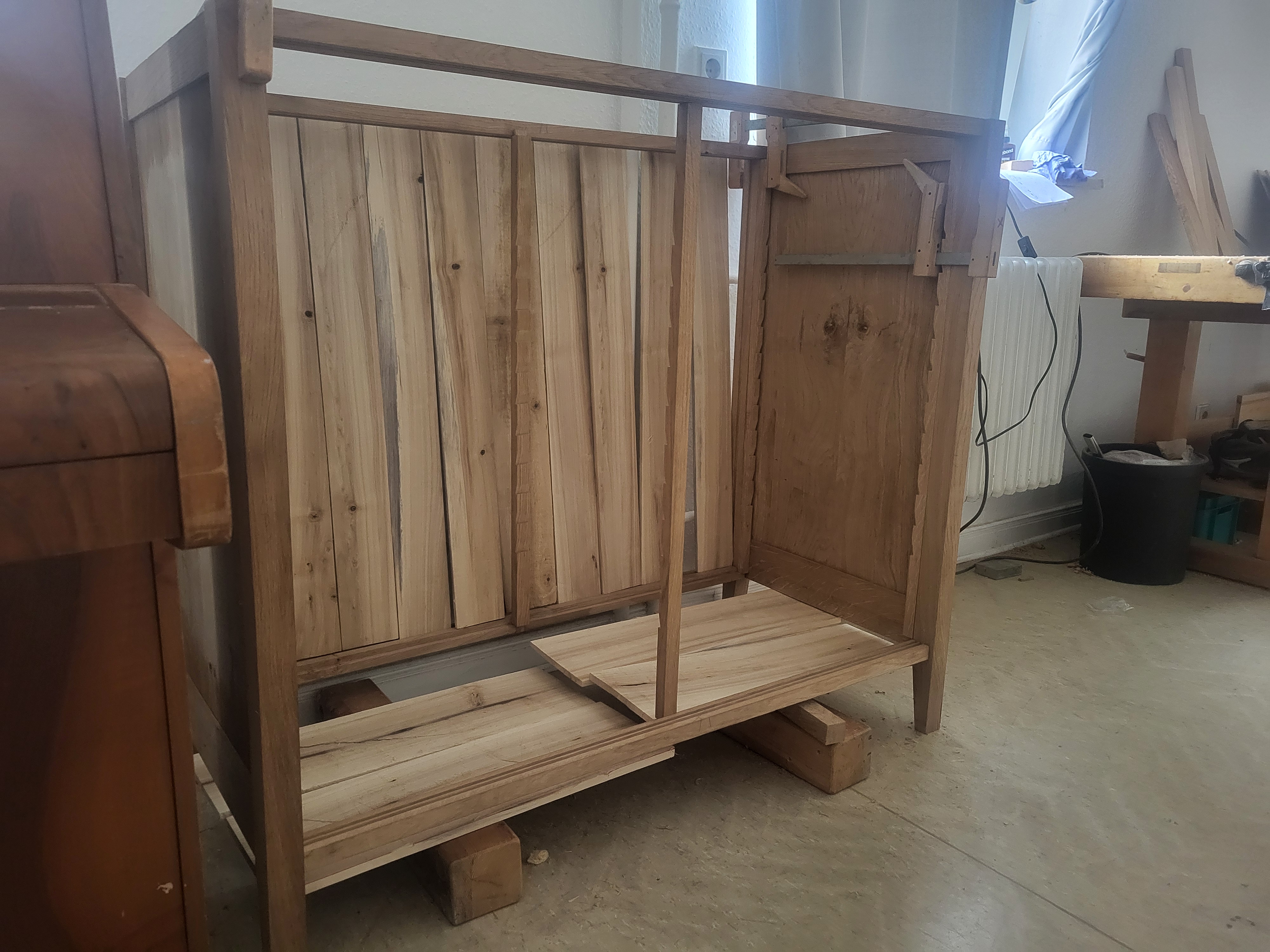

Hallo ArmerHolzwerker,
beeindruckende Projekte zeigst Du, noch dazu von Hand gefertigt!
Da tropfen mir als überwiegender Spanplatten (vornehmer: Holzwerkstoff)- Schreiner schon ein wenig die Augen...
Verwendest Du Schleifpapier?
Soll keine Kritik sein, was mich jedoch immer wieder verwundert - im Netz findet man bei gezinkten Ecken sehr oft, daß Holzstärkenriß bei den Schwalben durchgeht. Und dann nicht weggeputzt oder verschliffen wird. Soll das eine Art "Gütesiegel" für Handarbeit sein?
Zu Deiner Frage mit der Rückwand:
Mußte erstmal nachschauen, was "shiplap" bedeutet, offensichtlich überfälzte Bretter.
Wie ich Dich verstehe, planst Du eine Rückwand aus einzelnen, überfälzten Brett"chen", etwa 10 mm stark, die sich seitlich in den Stollen und oben/unten in der Traversen, jeweils in einer Nut befinden.
Fände ich ungewöhnlich, als erstes habe ich an ein "Klappern" im Endzustand gedacht, dann daran, ob die Nutwange Montage und Zeit aushält.
Beides wahrscheinlich unbegründet, weil ich das so noch nie selbst gemacht und auch noch nie so gesehen habe.
Du schreibst, daß Dir die tradionelle Massivholzrückwand für eine solche Möbelgröße bekannt ist. Was hat dagegen gesprochen? Hätte sich ja in die Stollen integrieren lassen.
Gutes Gelingen!
Gruß, Andreas

Das mittlere Brett mit einem Holznagel oben und unten zu fixieren der durch Rahmen und Füllung geht? Danke für den Einwand mit der Gestaltung, da gibt es tatsächlich ein paar Möglichkeitenflüsterholz hat geschrieben: Do 17. Sep 2026, 22:14 Ich sehe da keinerlei Probleme, die Rückwand als Nut und Feder zu bauen. Habe ich auch schon bei einem Bücherschrankoberteil gemacht.
Vielleicht noch als Anregung, das mittlere Brett fixieren. Oder gestalterisch, jeweils ein Brett seitlich nur genutet und eines rundherum mit Feder. Da ließe sich auch gestalterisch einiges umsetzen. Versetzte Fronten, etc
Wie wirst du die Schiebetürenführung realisieren? Japanisch?
Wenn du unter japanischer Schiebetürführung Holz-auf-Holz verstehst dann ja.

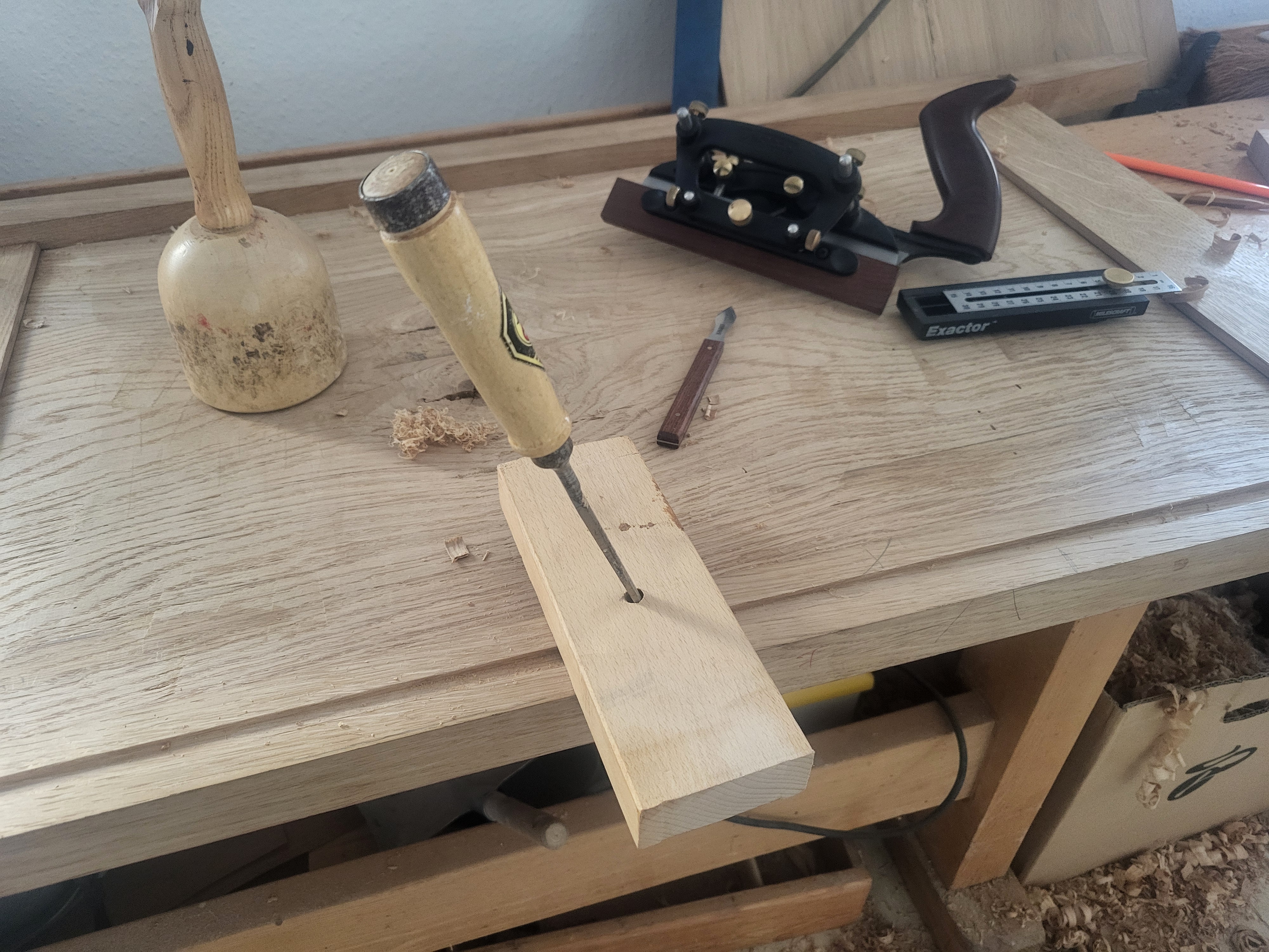

Ich reiße generell ziemlich viel mit dem Streichmaß und den Anreißmesser an weil ich dadurch die Genauigkeit ziemlich erhöhen konnte. Für mich hat das Stehenlassen des Risses zwei Gründe. Den einen hast du schon erwähnt. der andere ist dass es relativ aufwendig ist die ganzen Rissen zu entfernen/verputzen (im Verhältnis zum Bleistift) und ich mir auch die Arbeit damit spare.
Ich verwende die Schleifschwämme..dort gibt es ja 'nur' 3 Körnungen und mittlerweile benötige ich des öfteren nur noch die feinste Körnung.
Für mich ist das ein Prozess, bei dem es auch okay ist 'schlechtere' Oberflächenergebnisse hinzunehmen wenn es mit Ziehklinge, Stanley 80 und Putzhobel nicht so gut klappt, aber es zu probieren, anstatt immer wieder auf Schleifmöglichkeiten zurück zu greifen. Ich denke ich bin da aber auch nicht so anspruchsvoll. Wichtig ist es mir auch...eher staubfrei oder staubfreier zu arbeiten.
Genau es soll eine umlaufende Nut sein. In der dann keine Rückwand als durchgängiges Brett, sondern überfalzte oder gespundet (Nut und Feder) Bretter untergebracht sind. Ich habe aufgrund eurer Rückmeldungen noch mal Fachbücher durchstöbert und bin da auf etwas gestoßen.
Im Spannagel steht zur Herstellung von Brettflächen:
Da es ja auch Türen, Türrahmen gibt die Füllungen aus Nut und Feder haben ist es ja auch bei einer genuteten Rückwand möglich (wie ihr das ja schon angedeutet habt). Vielleicht untypisch, aber letztendlich von der Bauweise nichts anderes.Überfälzung
Für die Herstellung von Flächen findet diese Art mehr in der Bau- als in der Möbelschreinerei Anwendung. Es werden mit ihr bei billigen Möbeln Rückwände gebildet, wobei die übereinandergeschobenen Bretter oben und unten verschraubt oder genagelt werden oder wie bei der oben beschrieben Nut- und Federverbindung als Füllungen im Rahmen liegen. auch hier ist es ratsam, die Kanten zu fasen und profilieren.
zur Rückwand - wie gesagt, die ist sicher so möglich, wie Du sie planst.
Aber Rahmen und Füllung mit losen N+F- oder überfälzten Brettern als Füllung habe ich noch nie gesehen.
Entweder einzenle Bretter verleimt, oder eben sehr breite Bretter.
Aber auch eine - wie Du schreibst -untypische Bauweise ist möglich, für Dich muß es passen.
Zu den Holzstärkerissen beim Zinken - ganz sicher und nicht ohne Grund ist das Streichmaß ein typisches Werkzeug für Tischler/Schreiner.
Habe jetzt sicher schon, hm, acht Jahre nicht mehr von Hand gezinkt. Aber vorher die Brettstärken immer nur dort angerissen, wo weggestemmt wird.

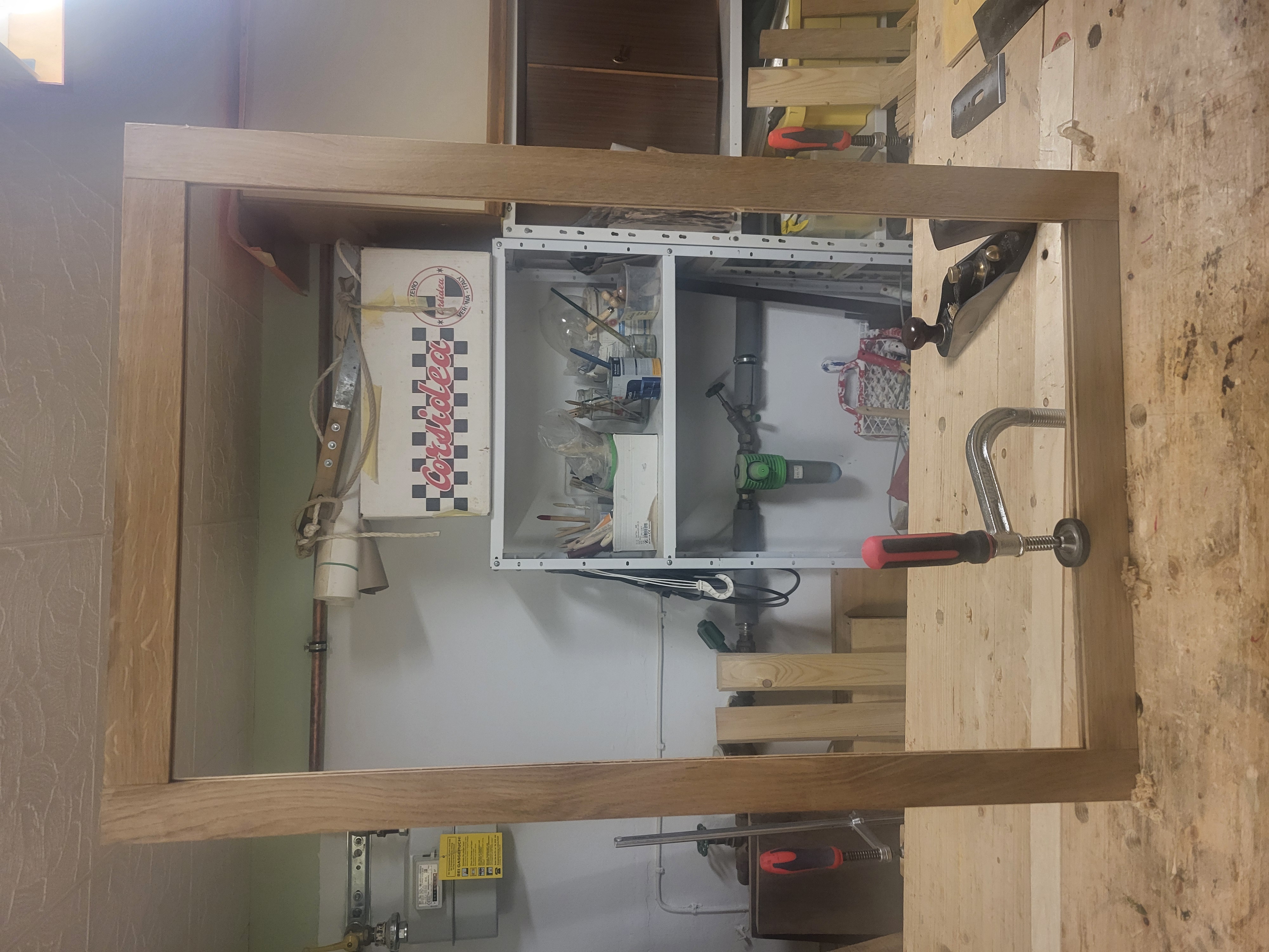

Der Rahmen für die erste Schiebetür ist fertig. Ging dann auch direkt zum 'Räuchern' in den Müllsack. Morgen wird abgelüftet. Sieht aber schon sehr vielversprechend aus.

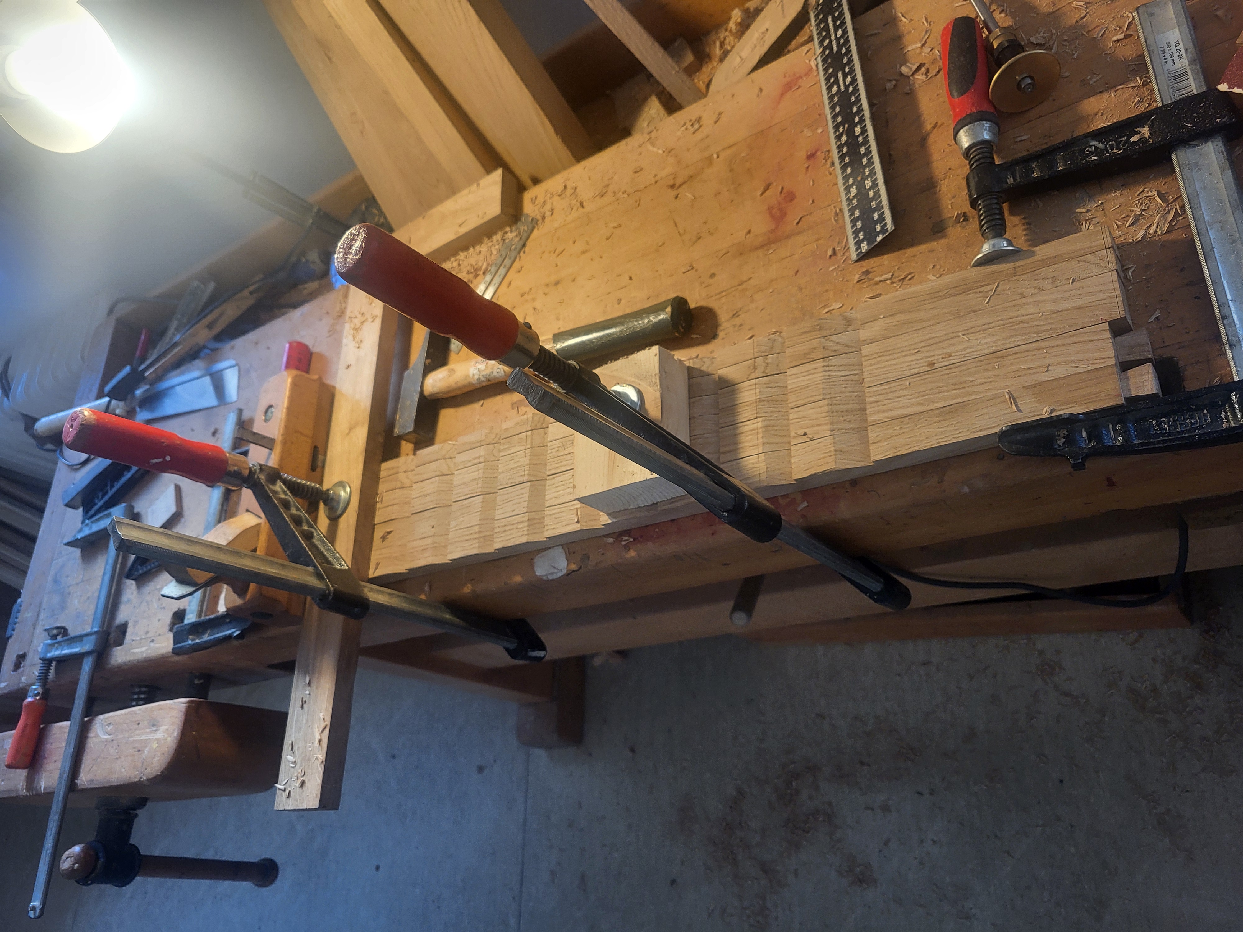

Die Zahnleisten sind auch gefertigt. Ich wollte eigentlich erst rechtwinklige und dann 75 Grad-Schnitte durchführen. Das erschien mir dann zu aufwendig, inkl. nachstechen usw. Habe den Anschlag beim Grathobel abgenommen und drei, vier Probezähne gefertigt. Ging trotz zusammengespannter Leisten recht flüssig, hinten ist nur minimal etwas ausgerissen was aber mit ein, zwei Zügen korrigiert werden kann.
Dann noch die Nut für die Rückwand ausgearbeitet. Da der Grundhobel heute nicht zur Arbeit erschienen ist...wurde schnell improvisiert.
Hat erstaunlich gut geklappt. Der Winkel etwas steil...hatte eher etwas vom Ziehklingenhobel aber ging wie gesagt trotzdem famos!
Da die Fachböden nicht durchgängig sein sollen habe ich in der Mitte ebenfalls Zahnleisten angebracht. Die Idee ist bei den mittleren Zahnleisten, mittig eine 4mm breite Nut auszuhobeln um dann eine Art Trennwand (einfach horizontal Bretter die von oben eingeschoben werden) einzubauen. Insgesamt ist das alles ein wenig unkonventionell gelöst. ich habe sicherlich einen Lösungsansatz übersehen, aber da die Zahnleisten nicht zu breit/wuchtig sein sollten ist mir erst mal nichts anderes eingefallen.
Morgen sind Nut und Feder der Bretter für die Rückwand dran, als auch die ersten Einlegeleisten für die Zahnleisten.
