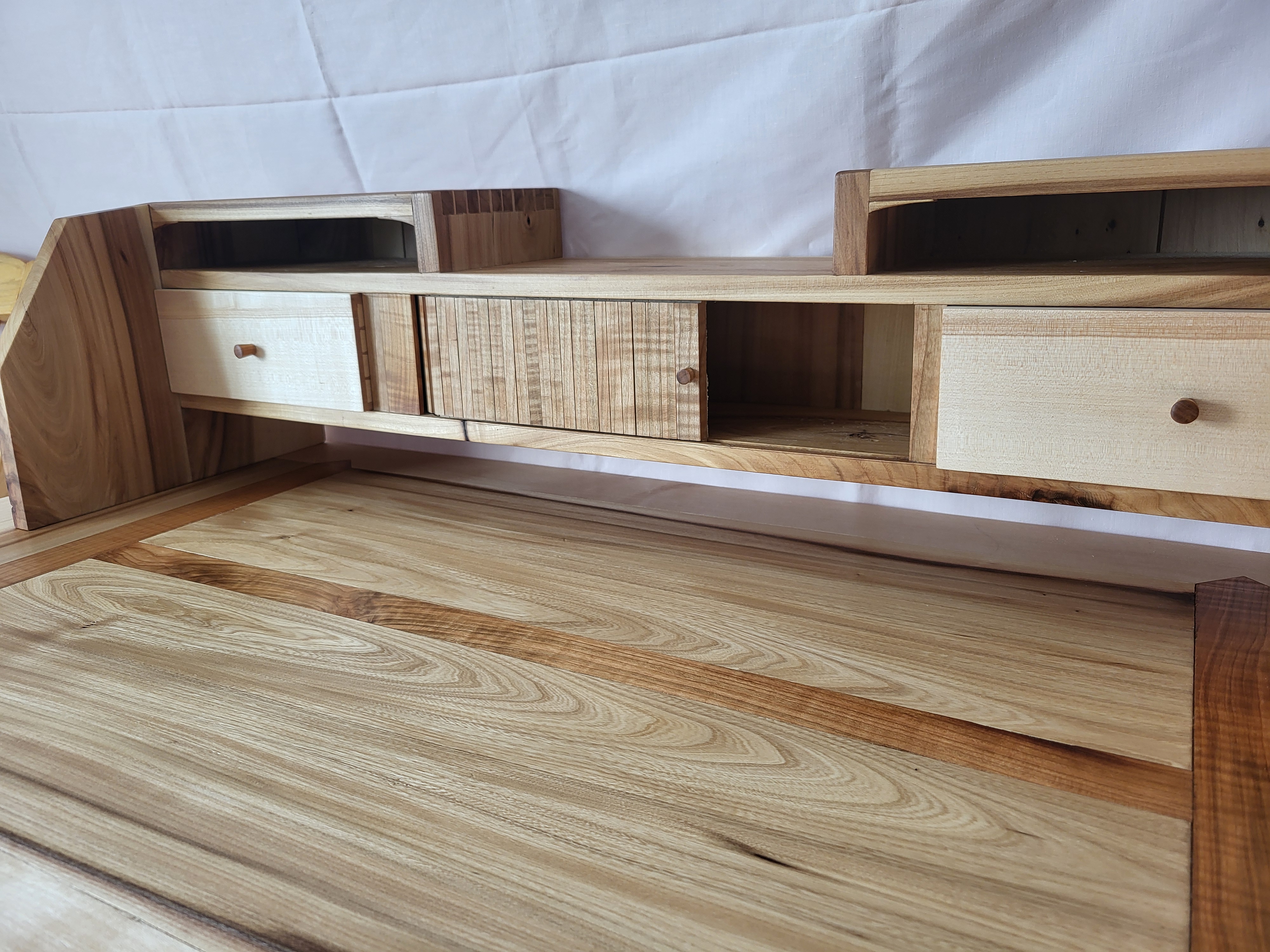

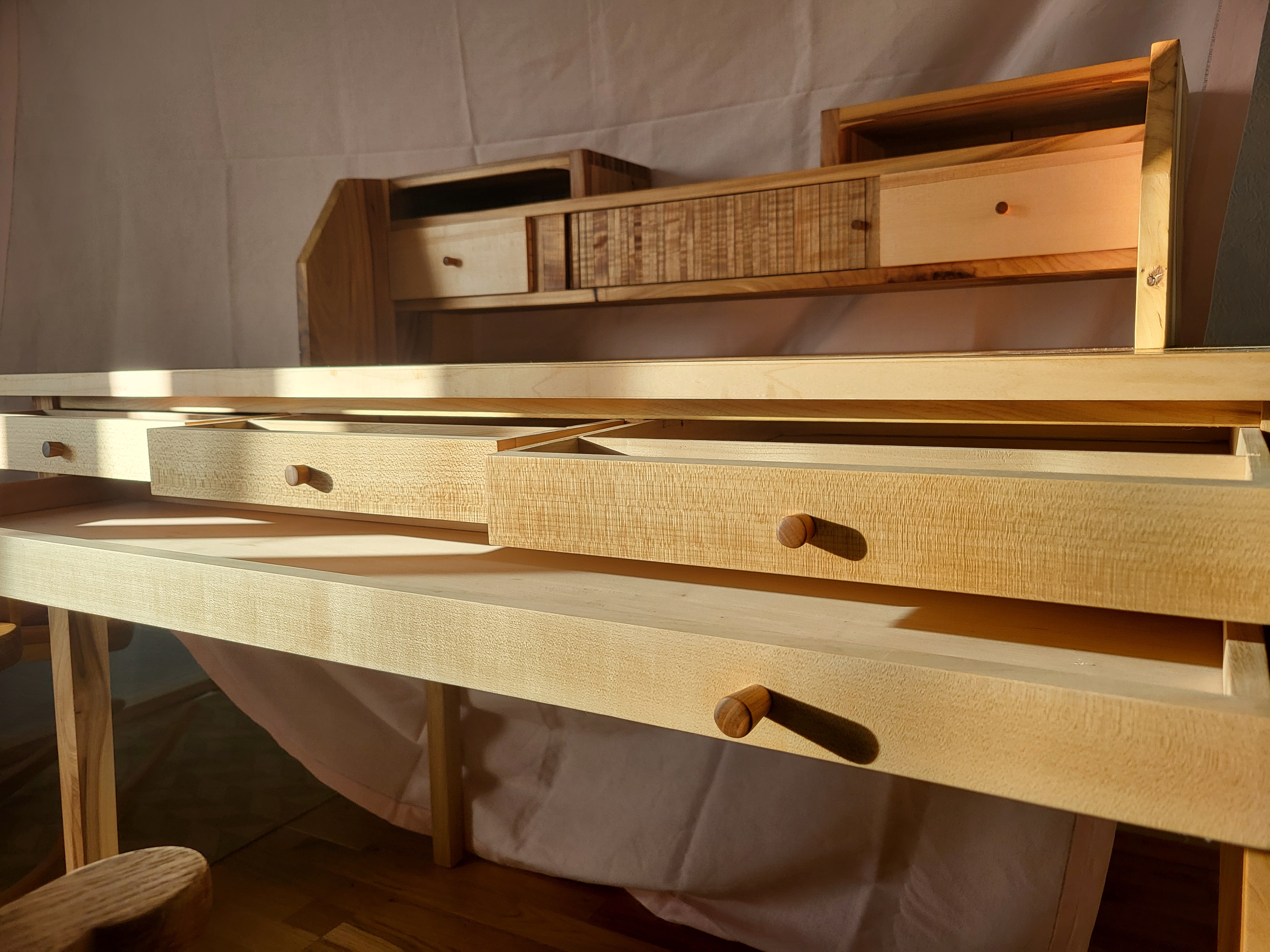

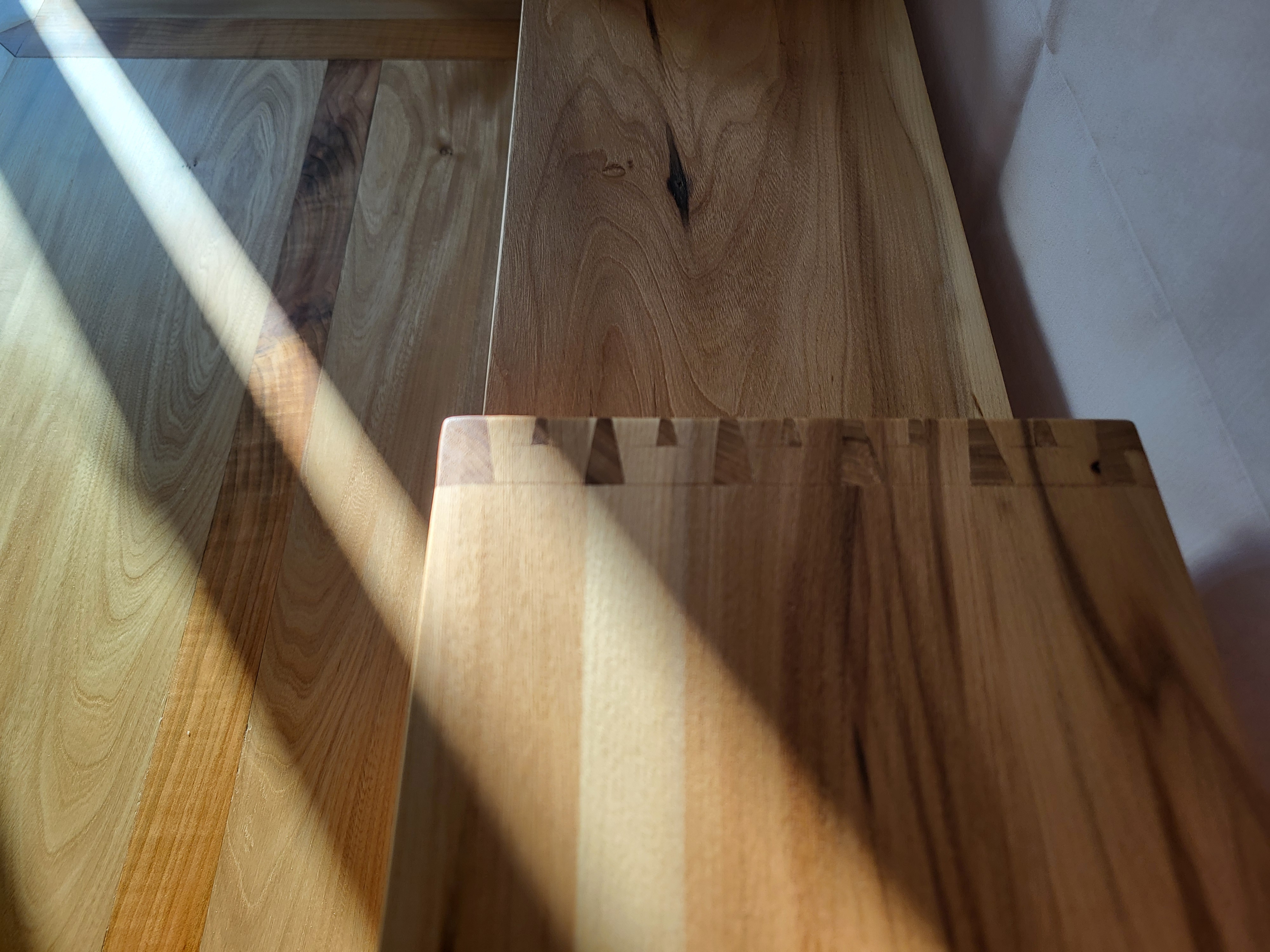

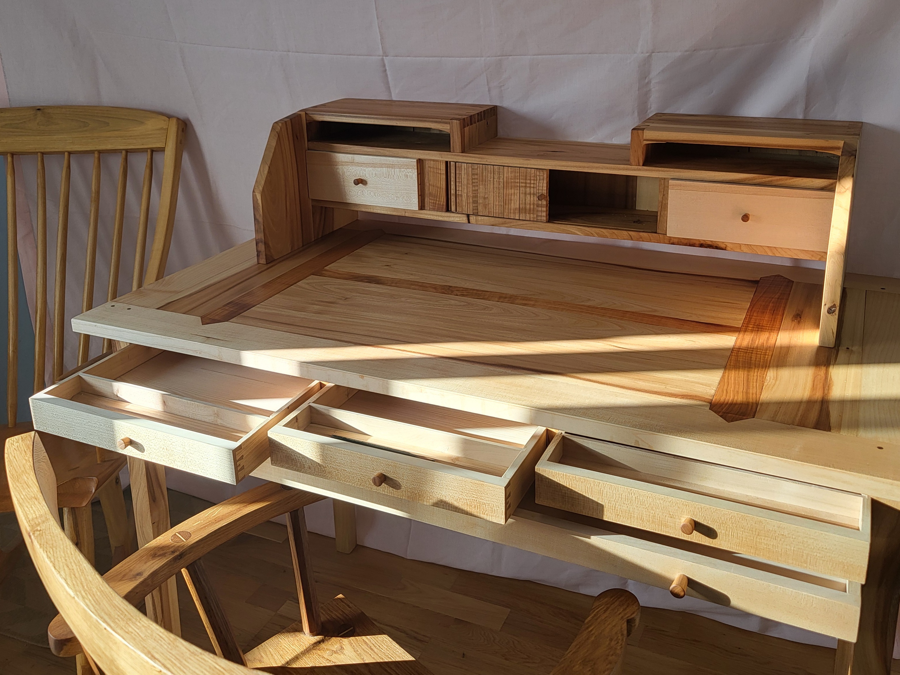

Schreibtisch mit Aufsatz aus Rüster, Ahorn und Kirsche. Das war mein bisher größtes Projekt. Der Schreibtisch ist komplett selbst entworfen und aus dem Kopf zusammen gebaut. Habe schon regelmäßig Skizzen gemacht um mir die Optik besser visualisieren zu können...aber um ehrlich zu sein ich bin der Intuitiv-Tischler als durchdachter Stratege. :D
Gibt natürlich auch Kehrseiten, sprich hier und da improvisiert. Alles in allem dachte ich, ich wäre handwerklich schon weiter, der Prozess der Projekts hat mich eines besseren belehrt. Die Verbindungen passen, strukturell ist alles tippi toppi...aber es gibt ein paar kleinere Ungereimtheiten und Unzulänglichkeiten. Da Geld auch immer knapp ist erwische ich eher auch Holz mit 'Fehlern' was das Bearbeiten dann irgendwie zäh und manchmal auch unbefriedigend macht.
Aufsatz: Mittig eine Tambour-Tür, sie läuft sehr flüssig..aber den Radius mit handwerkzeugen hinzubekommen war recht friemelig und die Kurve, wenn sie denn zu sehen wäre, sieht nicht all zu sauber aus.

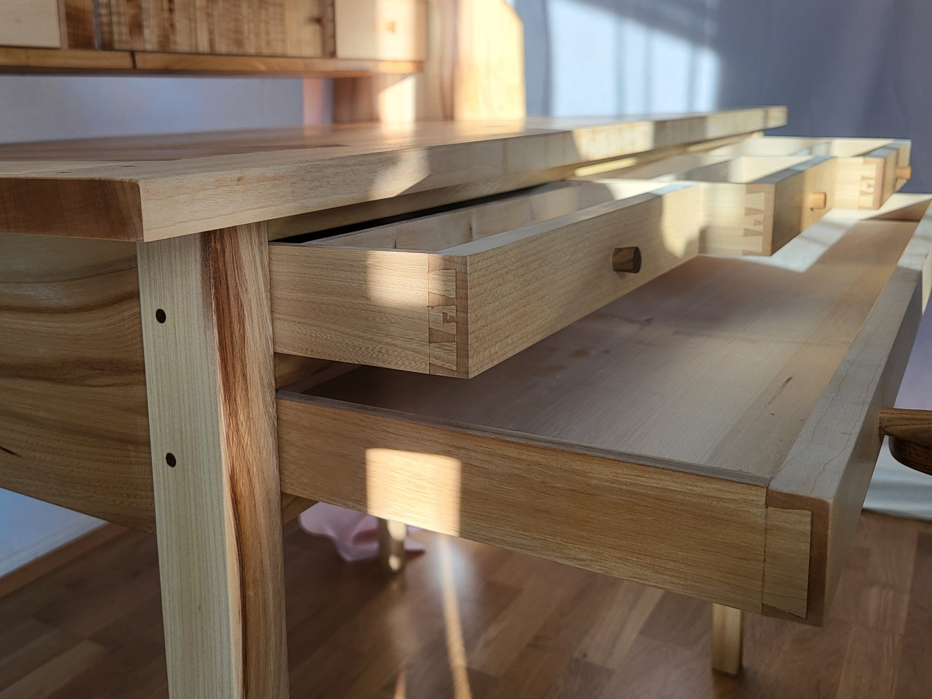

Die Schubladen habe ich bewusst einen knappen Zentimeter vorstehen lassen. Die halb verdeckten Schwalbenschwänze werden so subtil angedeutet. Ich hatte mal Lust auf etwas Neues. Obendrüber gibt es noch zwei schmale Ablagefächter. Der Rahmen ist mit Houndstooth Dovetails verbunden. Die waren überstramm und da ich bei der Anzahl der Reibungspunkte nicht wirklich sicher war wo ich etwas wegnehmen sollte...Augen zu und durch.
Nach Rob Cosmans Beispiel habe ich ein paar Lücken dort ausgebessert, sie sind kaum zu sehen. Selbst bei sehr genauem Hinschauen ist es schwierig sie zu erkennen. Alles in allem waren es dort wohl ein paar Ungenauigkeiten zu viel.

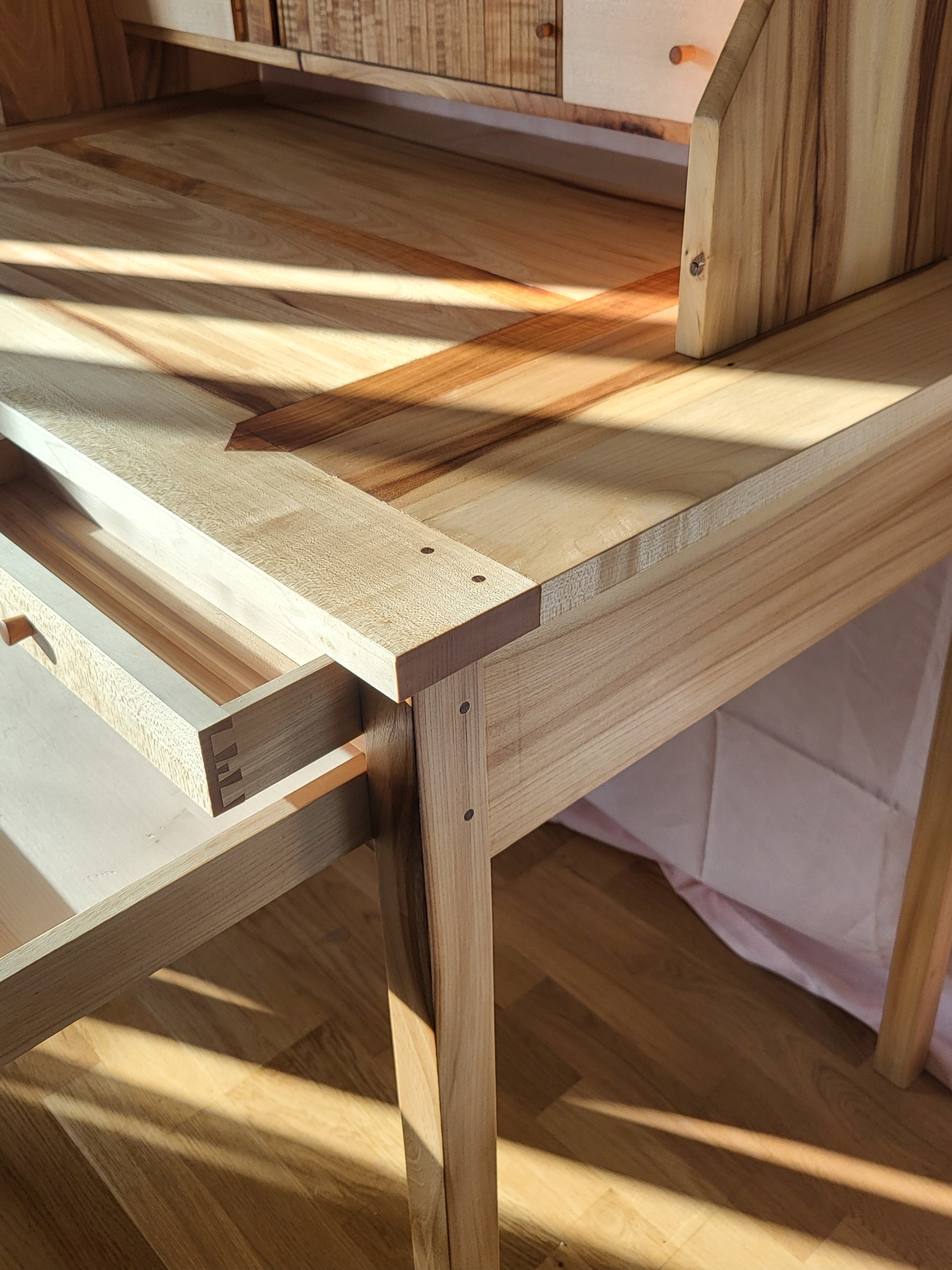

Tischplatte: Ist einfach nur zusammen gesteckt und wird von den Holznägeln gehalten. Diese Schwertverbindung habe ich aus dem Buch von...na wie heißt der Berliner Junge mit den jap. Holzverbindungen. Ein Schwert ist an der Verbindung nicht richtig dicht geworden. Ich habe die Füllungen bewusst ziemlich eng an den Rahmen gebaut, da der Teil der Füllung die sich nicht frei bewegen kann nur knapp 3 mm stark ist und die einzelnen Füllungen auch nicht übermäßig breit sind. Ich habe mir das einfach mal schön geredet...weil ich aus ästhetischen Gründen keine klaffenden Lücken wollte.
Alles in allem habe ich mich bei der Oberflächenbearbeitung schwer getan, Ausrisse, die verschiedenen Richtungen, die Übergänge sind teilweise recht unsauber, ein paar Unebenheiten. Mit dem Stanley 90 habe ich leider keine schöne Oberfläche hinbekommen...da die Schärfergebnisse dort noch sehr wechselhaft sind.

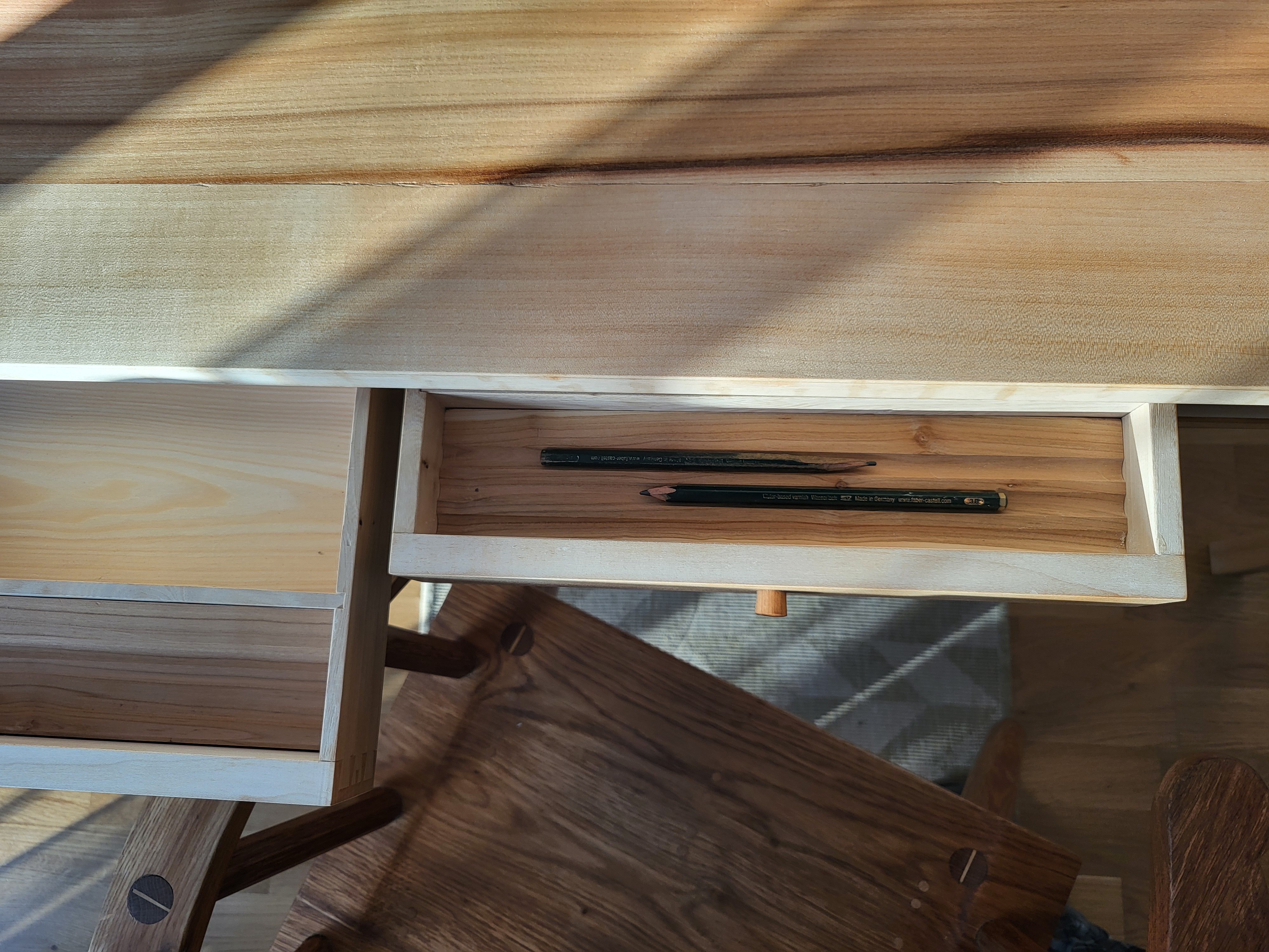

Schubladen: Mir gefällt Ahorn dahingehend umwerfend gut. Die Schubladengriff sind etwas kurz gewählt. Aber es ist noch okay. Bei den Schubladen habe ich mich ebenfalls an Houndstooth Dovetails probiert. Aber halbverdeckt in die Ecken zu kommen..grausam. Irgendwie ist es okay..aber ein oder zwei sind eher unsauber geworden. Die Hundezähne sind dort auch zu breit (Proportionen, schmaler ging für mich dort aber nicht.
In den Schubladen habe ich Trennwände eingebaut und vorne kleine Brettchen aus Kirsche eingelegt die ich mit den Beading Eisen für den Kombihobel bearbeitet habe um so schön die Stifte rein legen zu können. Ordnung muss ja sein. ( ;
In der unteren Schublade habe ich meine Tastatur, das Kabel geht hinten entspannt über die Rückwand drüber.
Erst wollte ich eine Klappe bauen die vorne ein unteres Fach und die Schubladen verdeckt, aber für eine so schmale Klappe sind mir die Konsntruktionsideen ausgegangen, so Schreibtischklappenhalter sind in der Regel ja länger. Dann wollte ich das untere Fach offen gestalten...aber irgendwie sah das in meiner Vorstellung unpassend aus. Und mir gefällt die Idee eine Tastatur hinter einer Schublade zu verbergen.
Die Tischbeine sind nur zart verjüngt. Reine Arbeitszeit für den Schreibtisch so pi mal Daumen drei Monate.
Alles in allem bin ich schon sehr zufrieden und auch glücklich mit dem Schreibtisch...aber während des Baus ist mir aufgefallen dass mir bei einigen Handwerkstechniken...hier und da noch die Routine fehlt, hier und da die Genauigkeit...Schärfergebnisse sind nicht immer reproduzierbar usw...

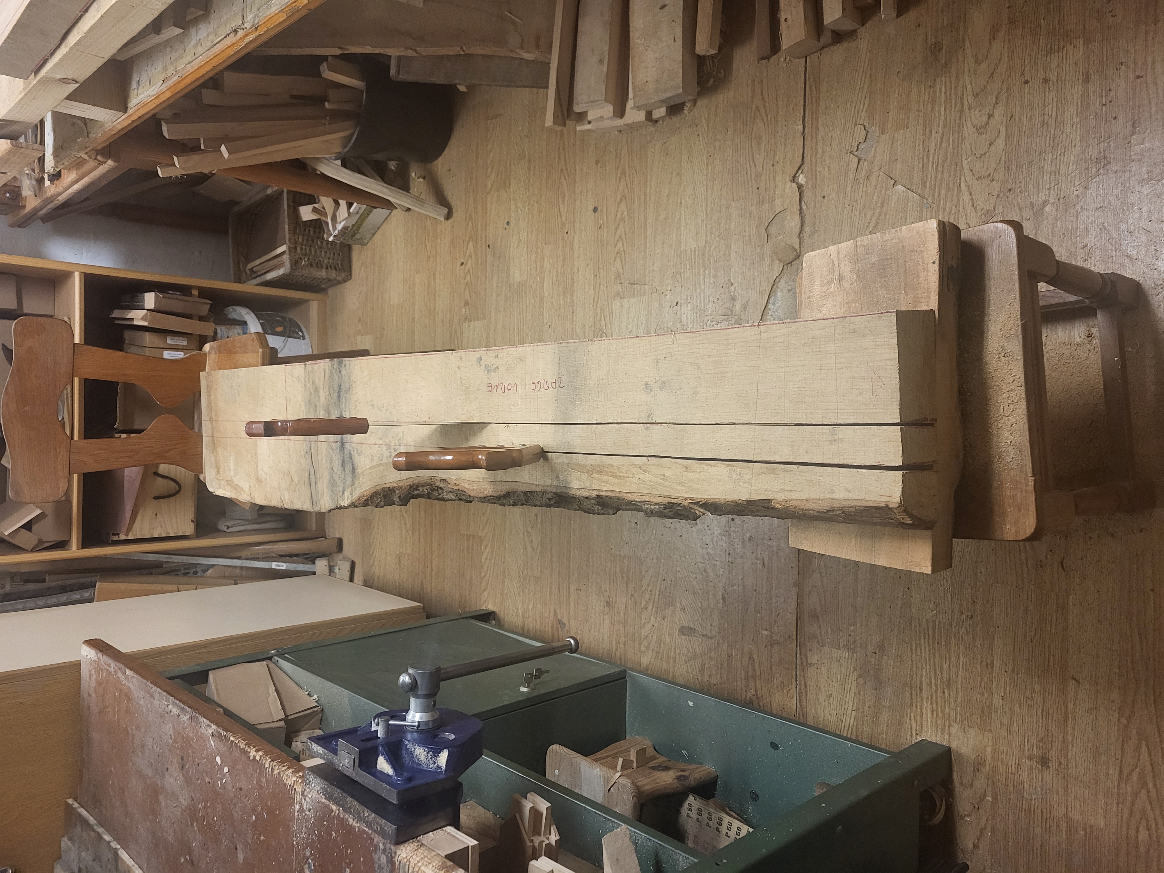

Hier das letzte Projekt aus Reststücken, verwittertem Ahorn, übrig gebliebenem Furnier...usw. Den Vorhang hat ein Bekannter genäht. Die Deckplatte war zu schmal...einfach mit etwas Resteiche verbreitert und auch hier wieder mit zwei Gratleisten unten drunter, die mit Holznägeln am Korpus befestigt sind. Nur die beiden Schrägen vorne und hinten bei der Deckplatte sind geschliffen, sonst habe ich es geschafft das erste mal nur Hobel, Ziehklingen und den Stanley 80 zu verwenden. Könnte hier und da noch etwas glatter/geschmeidiger sein...aber im Großen und Ganzen ists okay. Irgendwie war ich bei dem Projekt aufgrund des Reststückscharakters emotional nicht so ganz involviert.
20260224_150526 - Kopie.jpg (3.46 MiB) 282 mal betrachtet
20260223_192124 - Kopie.jpg (3.08 MiB) 282 mal betrachtet
20260217_150432 - Kopie.jpg (4.13 MiB) 282 mal betrachtet
20260217_150401 - Kopie.jpg (3.68 MiB) 282 mal betrachtet
20260127_120108 - Kopie.jpg (3.87 MiB) 282 mal betrachtet
20260114_141642 - Kopie.jpg (3.67 MiB) 282 mal betrachtet
20260114_141630 - Kopie.jpg (3.29 MiB) 282 mal betrachtet
20260228_185331 - Kopie.jpg (4.42 MiB) 282 mal betrachtet
Und hier noch ein paar Bilder vom Bau des Schreibtisches.
Momentan baue ich einen Kleiderschrank...dort habe ich auch vom groben Fertigungsprozess ein paar Bilder gemacht..sprich auftrennen von Eiche...auch für die Füllungen in der Stollenbauweise. Aber bis der fertig ist...dauert es wohl noch ein paar Wochen.
Ich freue mich über Kommentare...gerne auch (hinterfragender Kritik). Da ich Autodidakt bin sind die Lernprozesse manchmal etwas komplizierter und vermeintlich einfaches erscheint (so) schwierig und ich immer wieder merke an wie vielen Stellen ich meine Technik noch verbessern kann.
Bis denne!

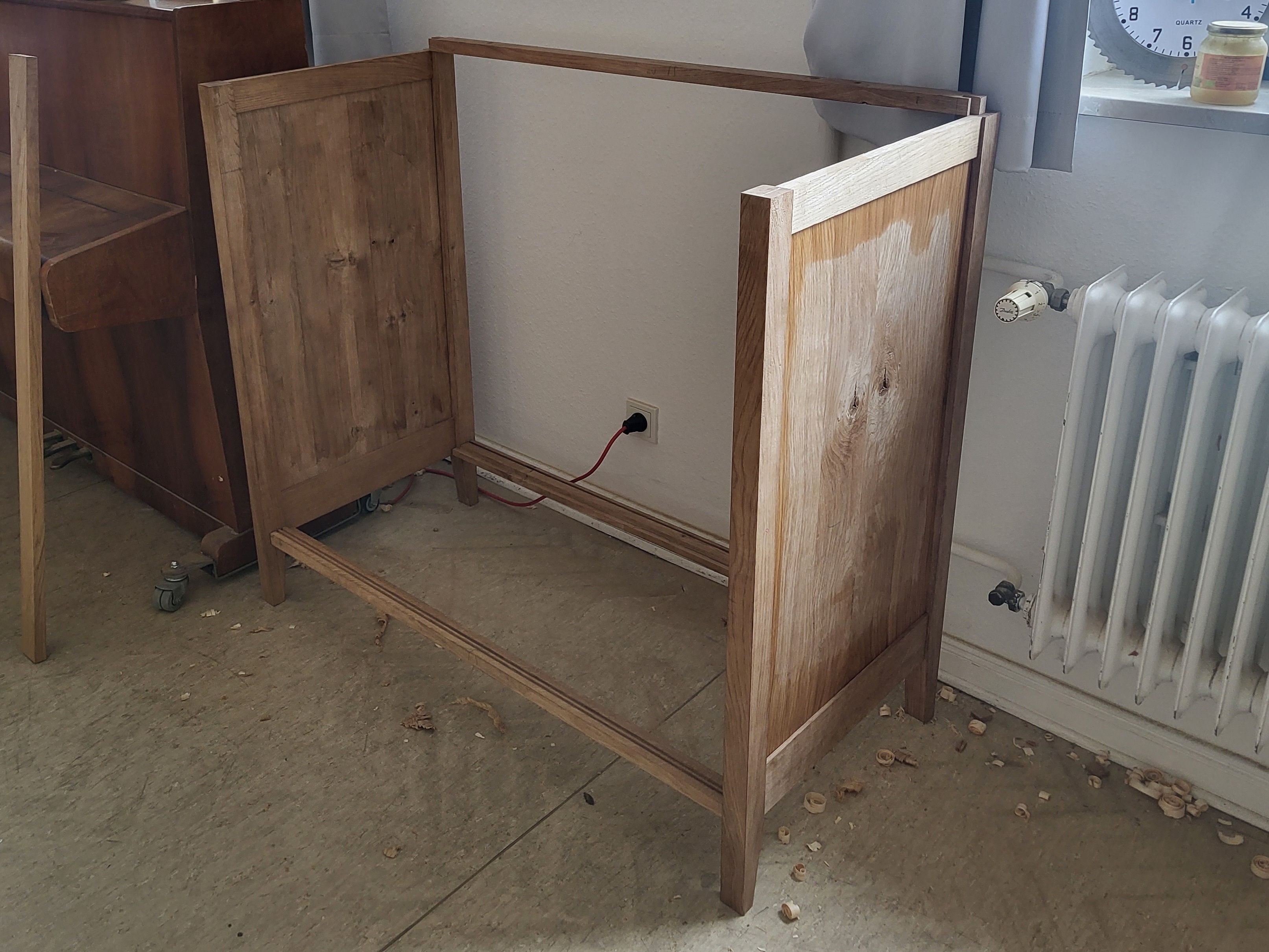

Momentan baue ich, wie kurz angerissen, einen Kleiderschrank aus Eiche.
Sollte eigentlich ca 160 hoch und 120 breit werden.
Das war so die Grundinspiration.
Mein Gedankengang war dann für die Möglichkeit des Schrankes in einem kleineren Zimmer sind Schubladen und Türen vielleicht nicht so ganz praktisch. Ich bin dann auf Schiebetüren umgestiegen. Das zweite Hindernis war dass die Eiche (günstig aber eher Z-Ware als B Ware und wenig stehende Jahresringe) auf die Maße sich zu sehr verzogen hat.
Die Idee war dann eine Art moderne Brandschrank mit 2 'Brandkisten' und der Option für eine dritte zu bauen, in Stollenbauweise.
In die Ecken kommen Zahnleisten. Ich weiß das geht auch anders, aber ich bin einfach an traditionellen Bauweisen und Handwerkstechniken interessiert.
Die obere Brandkiste erhält 3 bzw. 6 Zargen, die mittlere deutlich stärker daran werden dann die Griff befestigt. Da ich noch Binsenschnur da habe ist das momentan mein Favorit. Auf Henkel auf Messing o.ä stehe ich bei diesem Schrank gar nicht.
Da ich gerade ja auch mit geräucherter Eiche experimentiere, gibt es noch die Überlegungen wie das sinnvoll, ich meine ästhetisch ansprechend, eingebaut werden kann.
Ein handwerklicher Aspekt beschäftigt mich gerade noch. Die Rückwand. In der Regel habe ich bisher einen durchgehende Falz gefertigt und dann die Shiplap-Konstruktion bevorzugt. Da die hinteren Traverse schon ordentlich eingerückt sind (vom hinteren Ende aus gesehen zu den Stollen/Pfosten), ca 1,5 cm habe ich mich für eine durchgehende Nut entschieden. Auf die Maße bei Möbeln fertige ich aber ungerne dünne Flächen (selbst wenn horizontal und oder vertikal noch eine ein Rahmenteil eingebaut wird), da angefangen vom Hobeln bis zum Verleimen es nur 'Probleme' bereitet.
Mir sind die standardmäßigen Möglichkeiten Rückwände einzubauen bekannt, ich spiele momentan aber mit der Idee eine Shiplap oder Nut- und Feder Rückwand in die Nut einzubauen in sagen wir 10 mm Stärke. Das bedingt dass in den Seiten links und rechts das Brett die volle Stärke und entsprechend Spiel hat, bei den Übergängen zw. den Brettern (Falz/Nut u. Feder) sieht man in der Nut dann jeweils eine kl.Lücke aber es ist eben die Rückseite. Ich habe in einige Fachbüchern nachgeschlagen und nirgendswo diese Konstruktion gefunden.
Gibt es triftige Gründe die dagegen sprechen? Die Bretter können arbeiten, streng genommen könnten die Bretter verrutschen und nicht mehr exakt ausgerichtet sein aber sonst?
Der Zwischenstand. Morgen werden die oberen Traversen verbaut mit jeweils einem Schwalbenschwanz in Pfosten und Zarge.

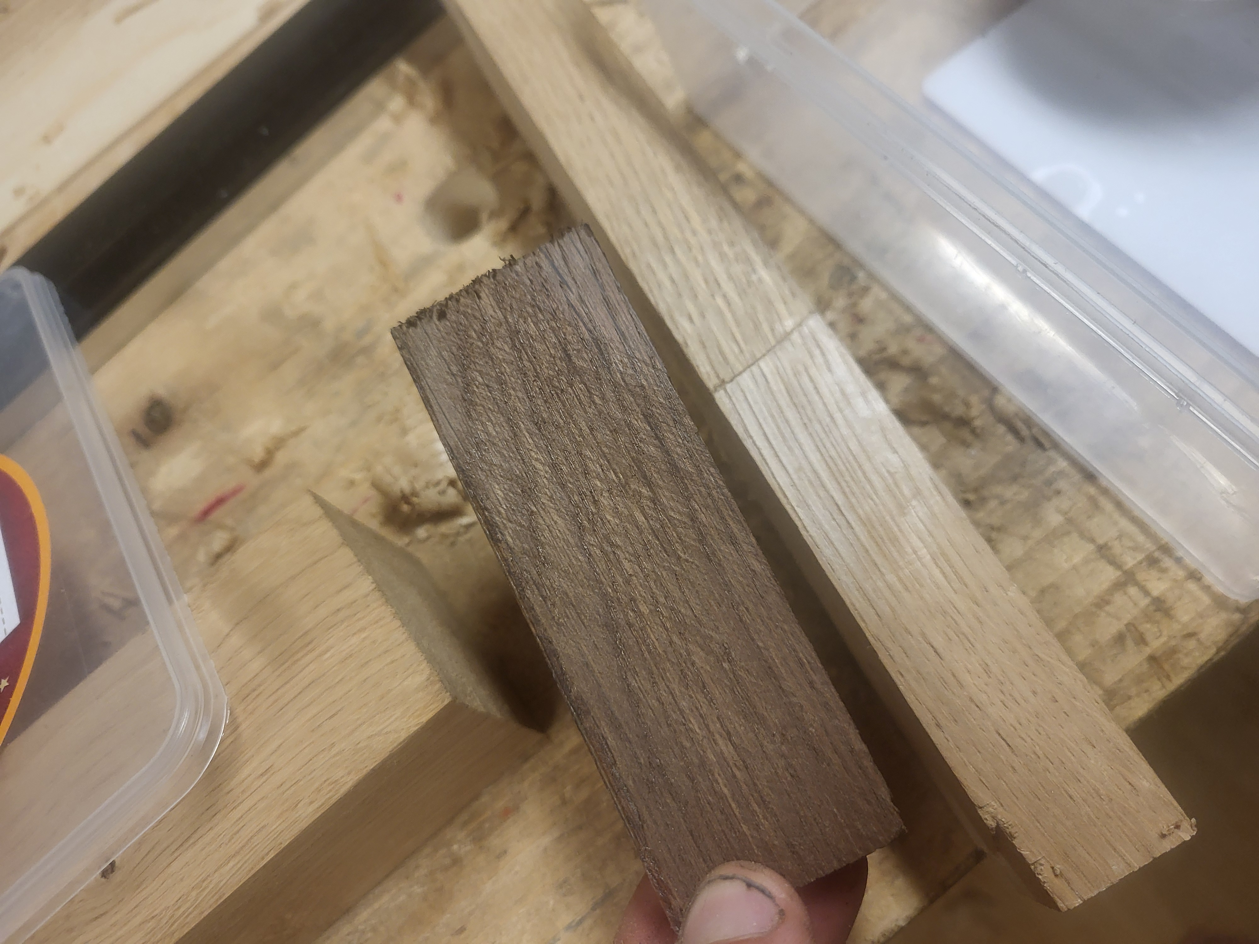

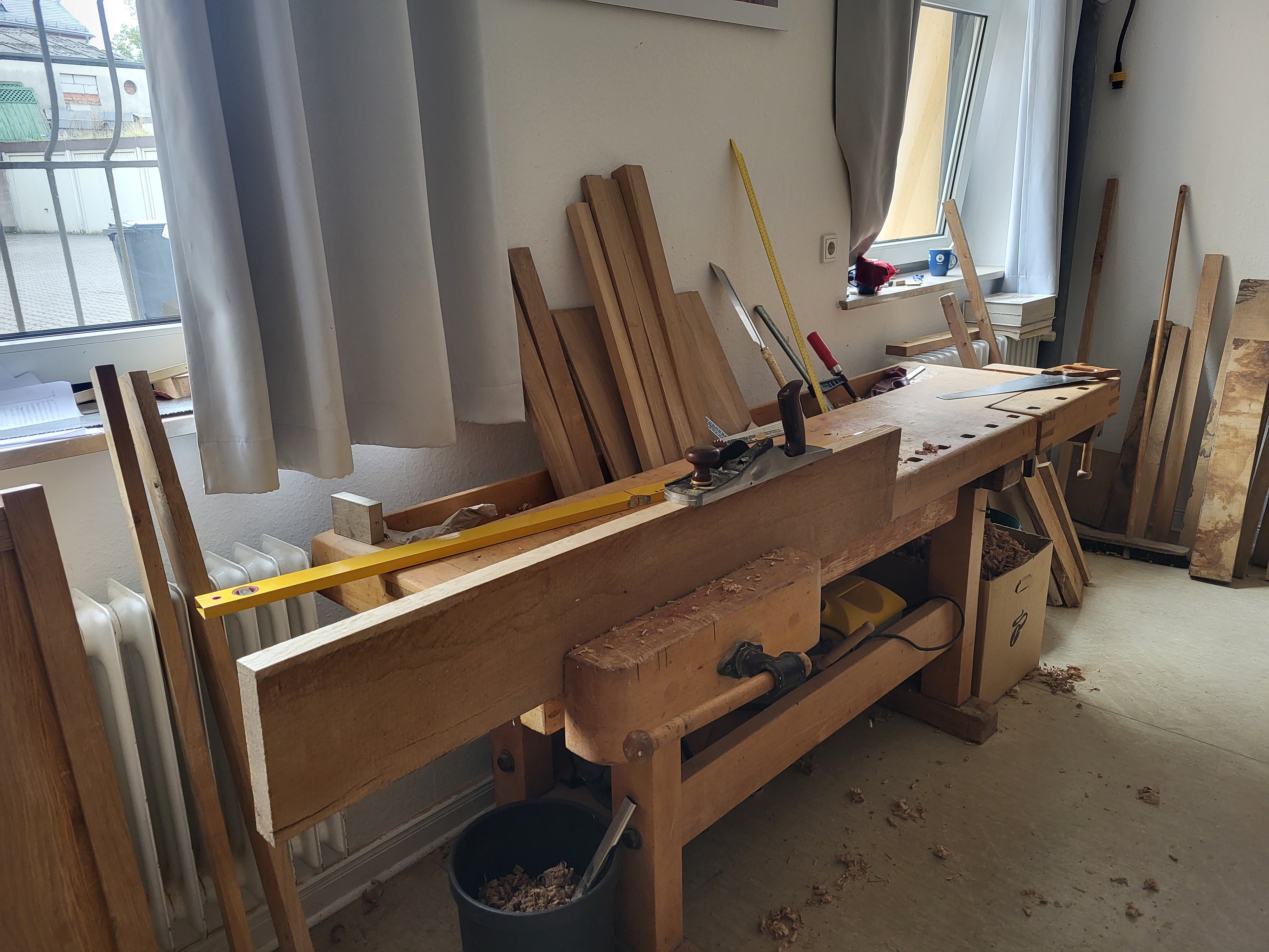

Probeweise Eiche geräuchert.

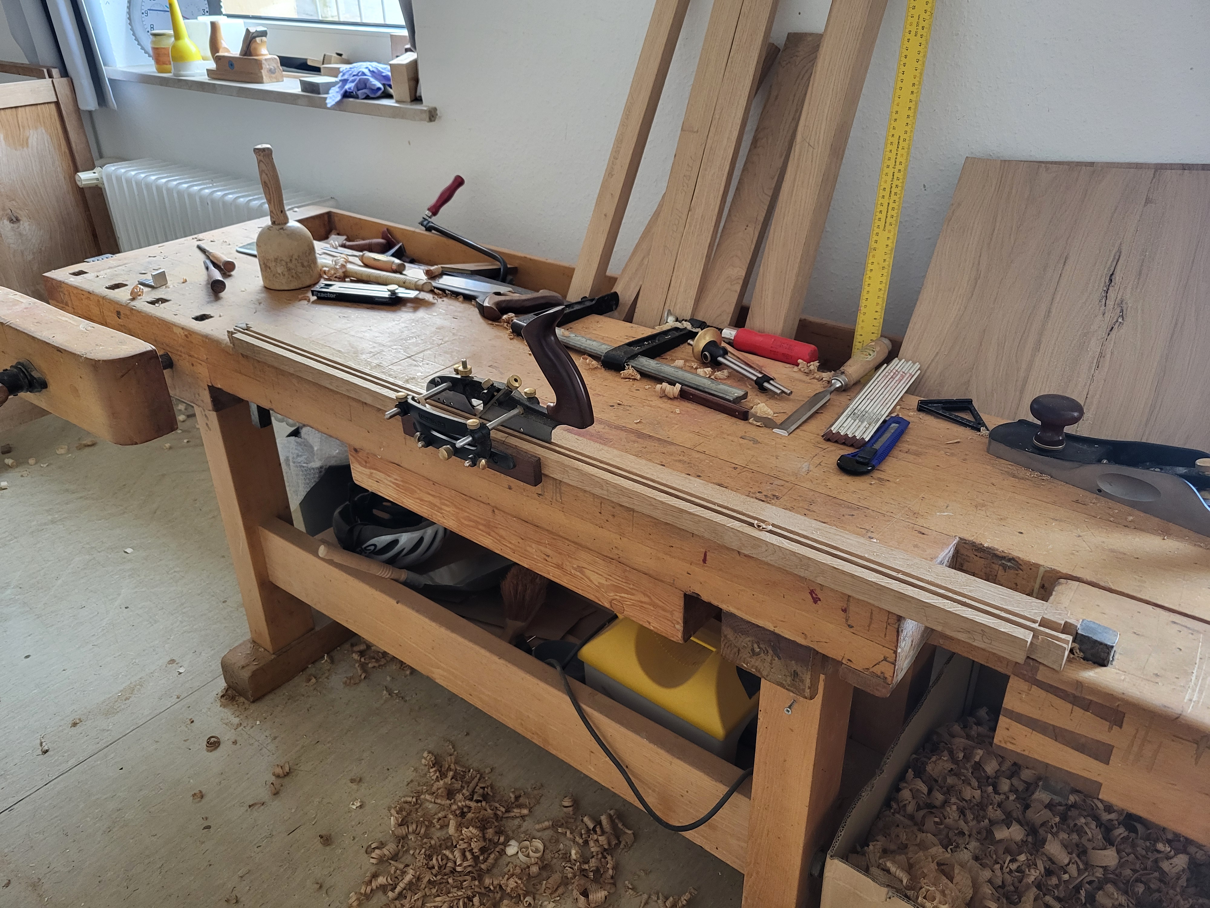

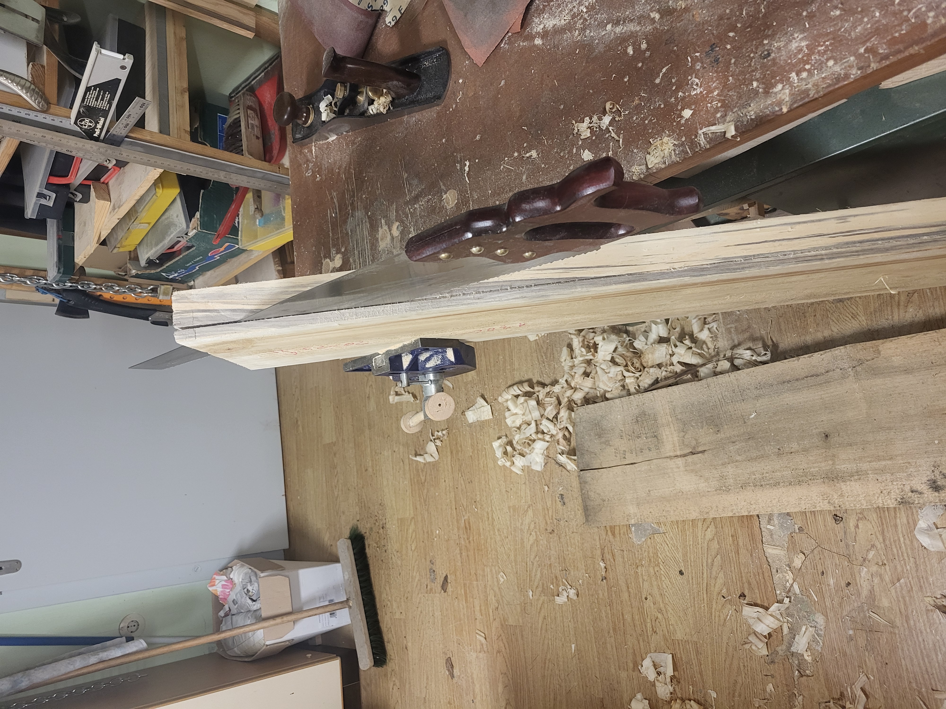

Abrichten
Abrichten

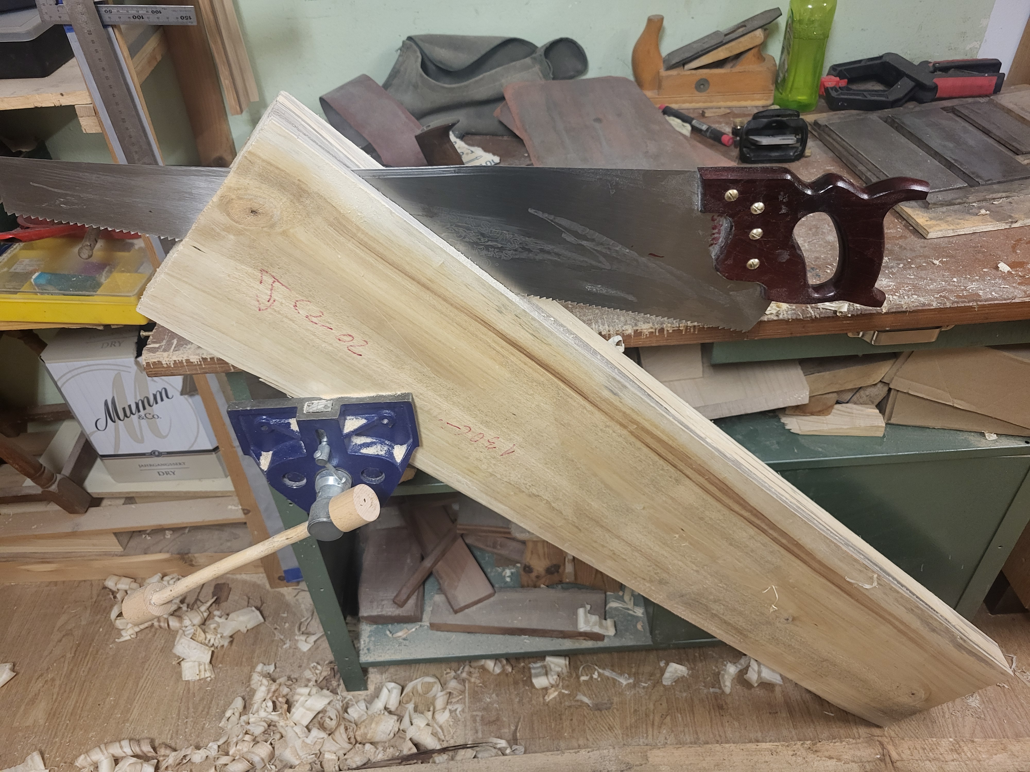

Auftrennen der Pappel Für Rückwand und Böden
Ich dachte mir...ich schaue ob ich mit zwei Sägen schneller voran komme. :D
Nuten für die Schiebetüren

Ich sehe da keinerlei Probleme, die Rückwand als Nut und Feder zu bauen. Habe ich auch schon bei einem Bücherschrankoberteil gemacht.
Vielleicht noch als Anregung, das mittlere Brett fixieren. Oder gestalterisch, jeweils ein Brett seitlich nur genutet und eines rundherum mit Feder. Da ließe sich auch gestalterisch einiges umsetzen. Versetzte Fronten, etc
Wie wirst du die Schiebetürenführung realisieren? Japanisch?
