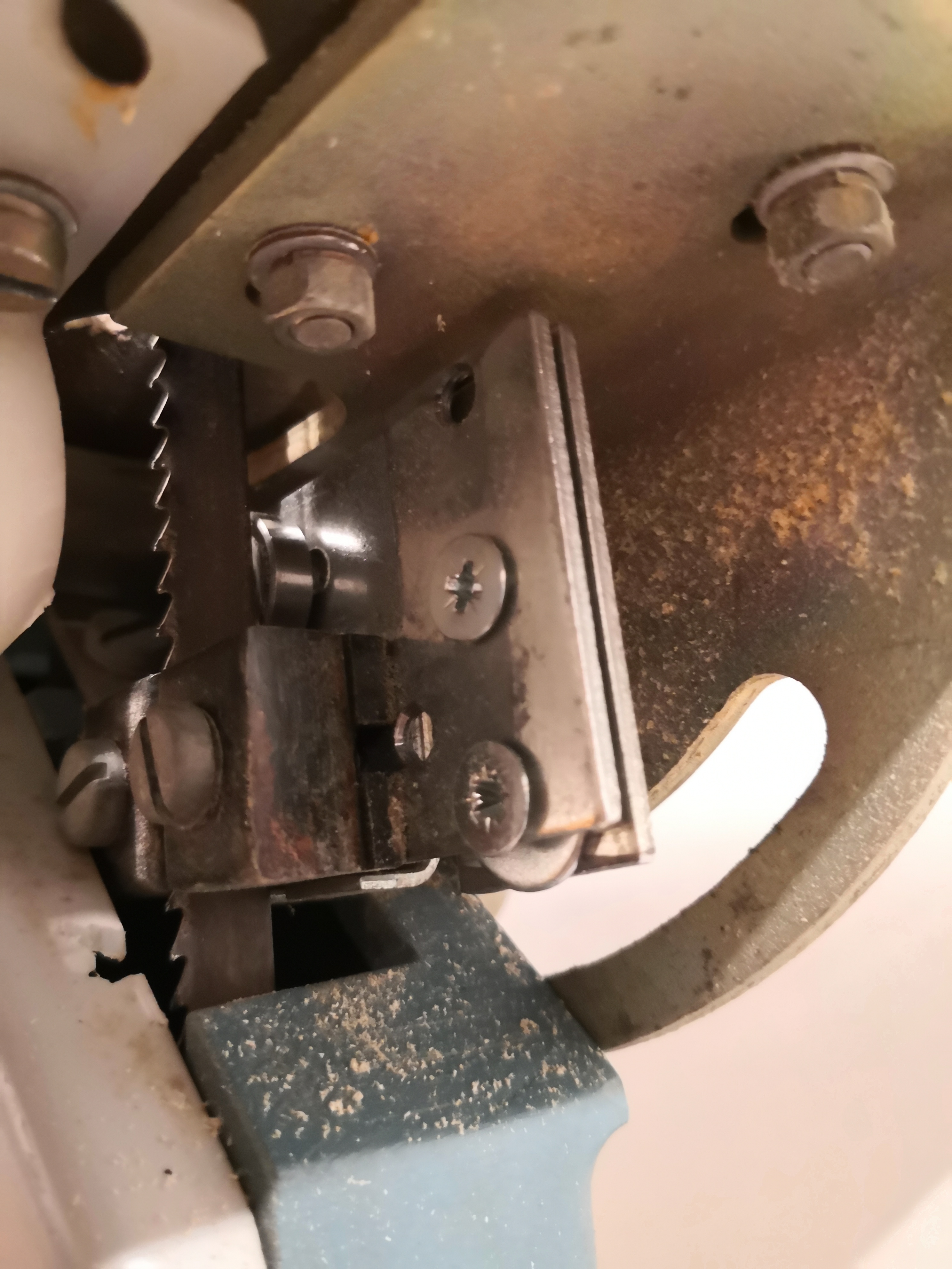

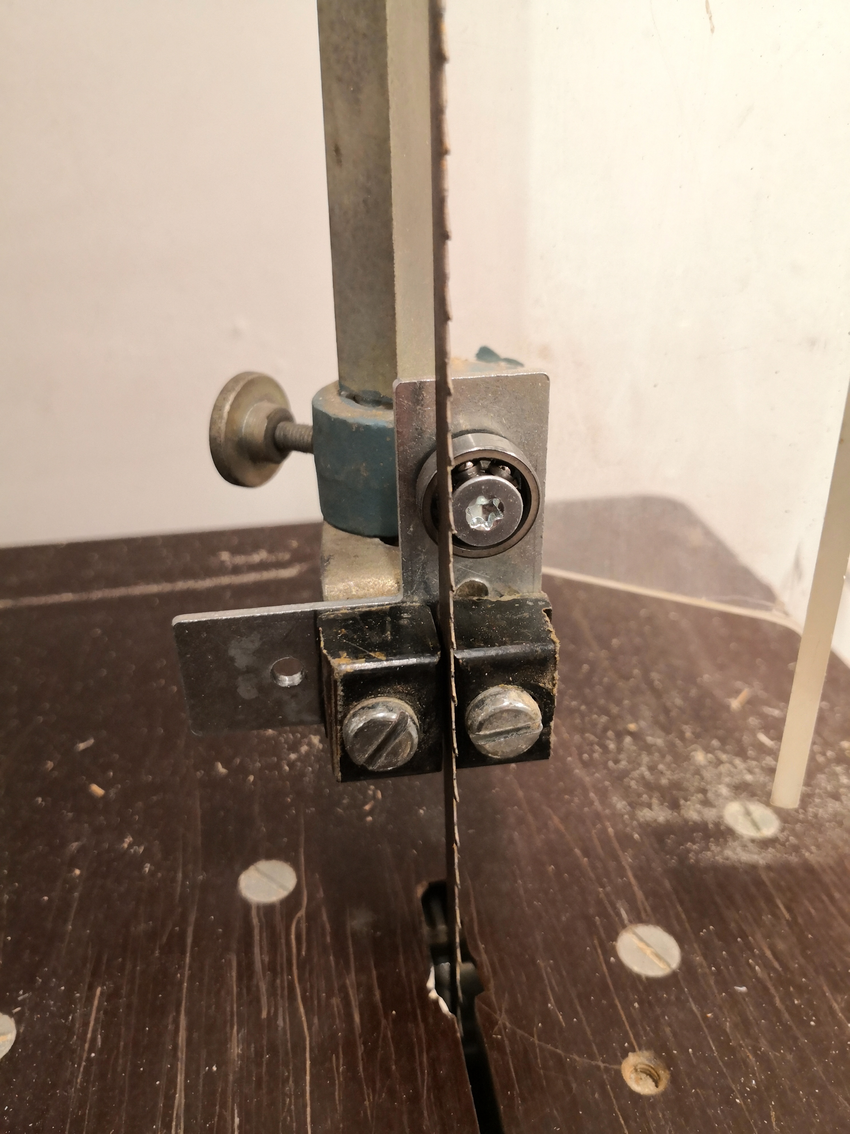

Das Wolframstück ist ein kleiner Block, der fest sitzt.
Aber egal, ich habe jetzt das ganze durch Kugellager ersetzt.
Grüße Stefan
Grüße Stefan

Ich weiß nicht, ob ich das richtig sehe, aber am ersten Bild sieht es so aus, als würden die (geschränkten) Zähne zwischen den seitlichen Backen laufen. Das wäre nicht gut - am zweiten Bild erscheint es richtig - da schauen die Zähne vor, und können von den Backen nicht gerade gebogen werden.
Walter
Re: alte VEB Bandsäge *MIT BILD*
Das siehst du richtig, ich wollte erstmal das ganze mit den Kugellagern testen und hab dann vergessen die Klötze zu kürzen. Bei dem alten Band ist das jetzt nicht so schlimm, wenn dann jetzt das Neue kommt und ich das dann drauf mache, werde ich die Klötze anpassen.walter.mittwoch hat geschrieben: So 25. Jan 2026, 23:02 Das ist gescheit!
