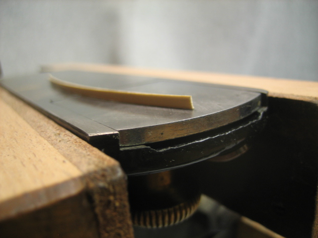

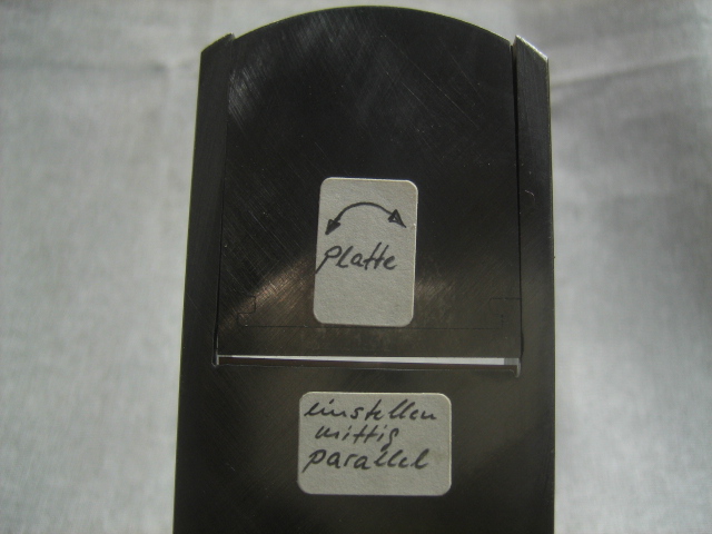

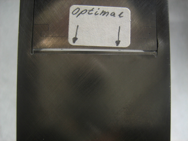

Moin Michael,
Gebe dir/euch weitere Bilder mit, um besser die Problematik und Lösung zu verstehen. Generell besteht ein Problem, wenn das Eisen beim Nachschärfen ohne Schleifführung (frei Hand) aus dem Winkel (exakt 90°Schneide zur längsten Seite) gerät. Die Verschiebbare Platte, die mit einen Hebel und Knauf (vorne am Hobel) verstellt wird, ist nicht lateral veränderbar. Nur mehr oder weniger parallel zur Schneide, kann diese verschoben werden. Die Schneide, die nun nicht mehr 90° aufweist, kann keinen gleichmäßigen Spalt hergeben. Man müsste dann das Bett kippbar machen.
Das ist aber nicht gegeben. In meinen Fall und Materialbearbeitung ist dieser gleichmäßige Durchlass der Späne Bedingung.
Daher habe ich etwas Material links und rechts der Platte ( mit Kupfergewinde aufgelötet ) abgefeilt.
Nun kann ich etwas diese schwenken und es ergibt sich eine Gleichmäßigkeit, bzw. Parallelität.
Die Flechtschienen sind aus dem Rattan, innere Schale gespaltene Streifen, die vom Händler ca. mit einer Stärke von 0,7mm geliefert wird. Ich benötige diese dünner, meist 0,55mm. Ich hobele mit dem Stanley in umgedrehter Weise, mit einen Druckwerkzeug als Führung und in der Stärke einstellbar. Das Rattan hat die Eigenschaft bei zu großen Hobelmaul durchzureißen. Bei einen fein eingestellten Spandurchlass geschieht dieses nicht.

gut eingestellter Hobel, alles sichtbar parallel 0,4mm
muss eingestellt werden, Platte schwenken und Knauf festdrehen
Hoffe euch es näher gebracht zu haben

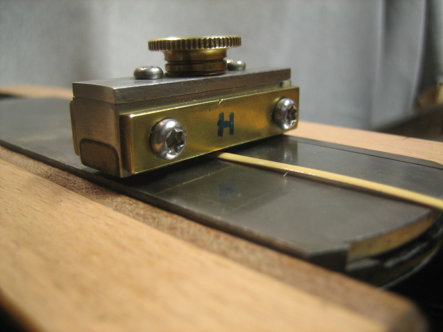

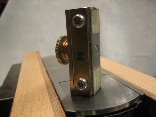

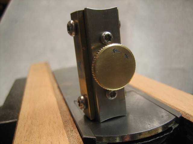

Anbei Bilder von meinen selbstgebauten Werkzeug um Flechtschienen zu hobeln
Das Material wird mit einer Hand durchgezogen, mit der anderen drückt man dieses Werkzeug und hält es über der Schneide
Nahaufnahme Material
Durchlass, sprich Endstärke wird mit dem Drehknauf eingestellt.

Vielen Dank. Jetzt habe ich es verstanden. Interessante Lösung. Ich nutze für Intarsienarbeiten zur Dickenbearbeitung einen Inlay Scraper, der sich aber sicher nicht so exakt einstellen einstellen lässt, wie deine Lösung. Werde ich mal im Hinterkopf behalten. Kannst du noch dein Druckwerkzeug etwas näher vorstellen? Das interessiert mich noch mehr als der Hobelumbau.
