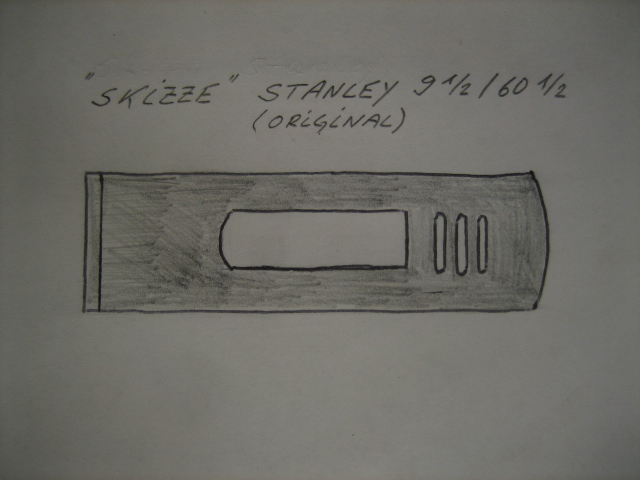

Beginne mit einer Skizze vom originalen Hobeleisen ( Das originale Eisen weitergegeben nicht mehr zur Hand )

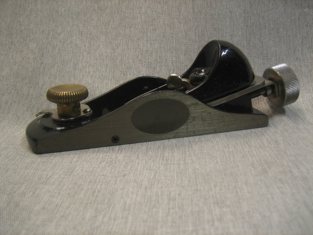

weiter gehts mit dem fertigen Hobel, so wie er bei mir seinen Dienst verrichtet

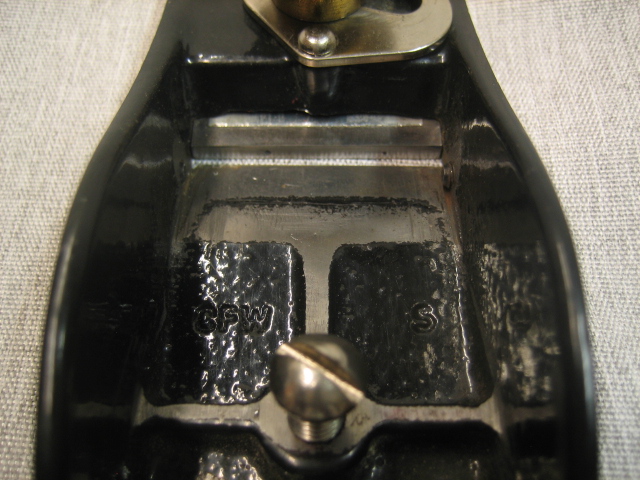

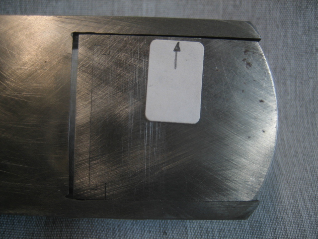

Innenansicht überarbeitetes Bett. Seitenüberstände links und rechts entfernt (weggefeilt) Bett mit einen planen Flacheisen und aufgeklebten Schleifleinen geebnet.

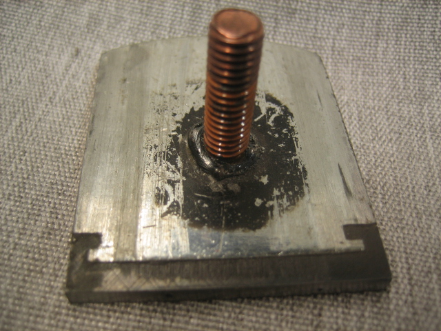

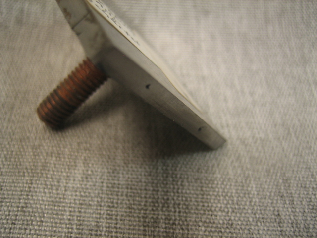

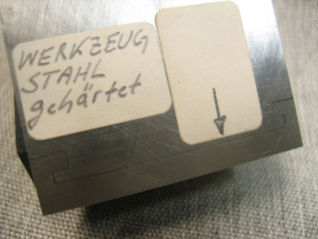

Außenansicht der Druck-bzw.Schiebeplatte mit dem eingearbeiteten gehärteten Eisen. Gegen Verrutschen mit zwei Stifte zusätzlich gesichert.
Innenansicht
Seitenansicht Sicherungsstifte eingesetzt

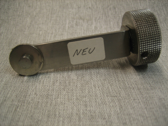

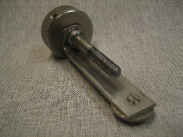

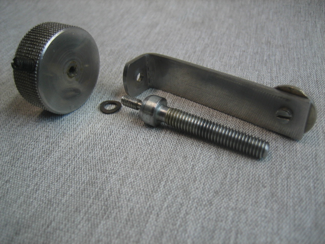

Es folgen Bilder von einer Neuanfertigung der Hobeleisenverstellung
Ausschließlich wurden Teile aus VA gefertigt. Eine kleine Drehbank und viel Handwerkzeuge, Feilen uvm. sind in meiner Werkstatt zu Hause und sehr hilfreich gewesen

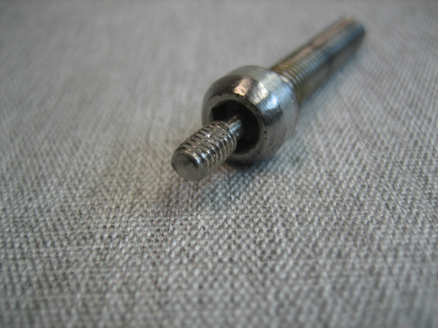

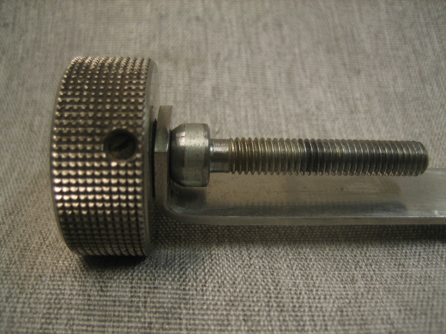

Detail Neuanfertigung zerlegt
Beschreibung der Teile:
eine normale Va-Inbusschraube umgearbeitet. Kanten am Kopf abgerundet. Innen Gewinde geschnitten M4 metrisch. Diesen Gewindebolzen in den Schraubenkopf eingedreht und mit Loctite verklebt. Das sichtbare vorstehende M4 Gewinde erhielt einen kurzen Freischnitt und eine Abflachung für die Madenschraube im Drehknauf. Um Leerlauf zu minimieren liegt eine Federscheibe zwischen Bügel und Knauffläche.
Drehknauf mit einer Madenschraube versehen und Außenfläche gerändelt.

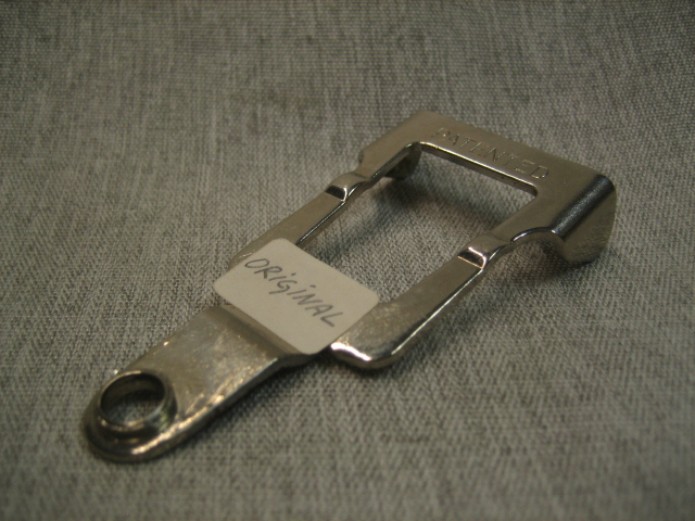

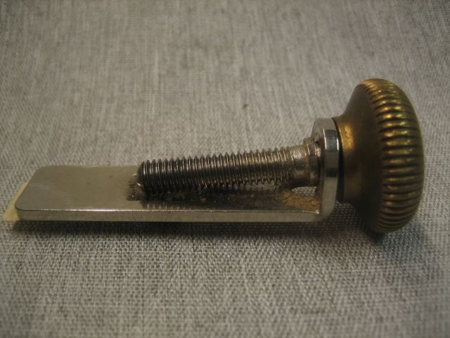

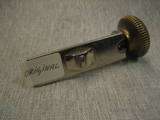

Abschließend noch ein paar Foto,s von den originalen Teilen der Verstellung ( Firma Stanley ) Spandicke und laterale Stellung des Eisens
