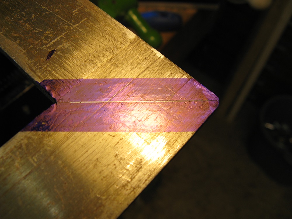

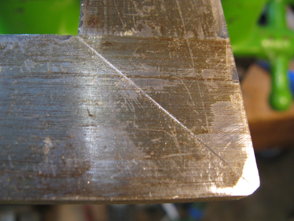

Mit dem Winkel 45° anreissen
IMG_7558 rdz.jpg (217.81 KiB) 18399 mal betrachtet
Mit der Reissnadel durchgeführt
IMG_7559 rdz.jpg (225.59 KiB) 18399 mal betrachtet

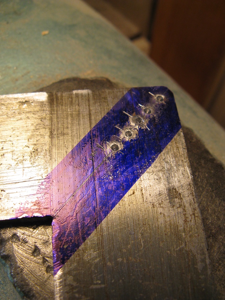

die Fläche farblich markiert
IMG_7560 rdz.jpg (196.85 KiB) 18399 mal betrachtet
Die Abstände angezeichnet
IMG_7561 rdz.jpg (319.48 KiB) 18399 mal betrachtet

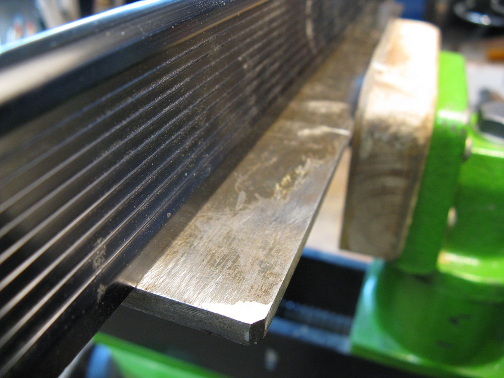

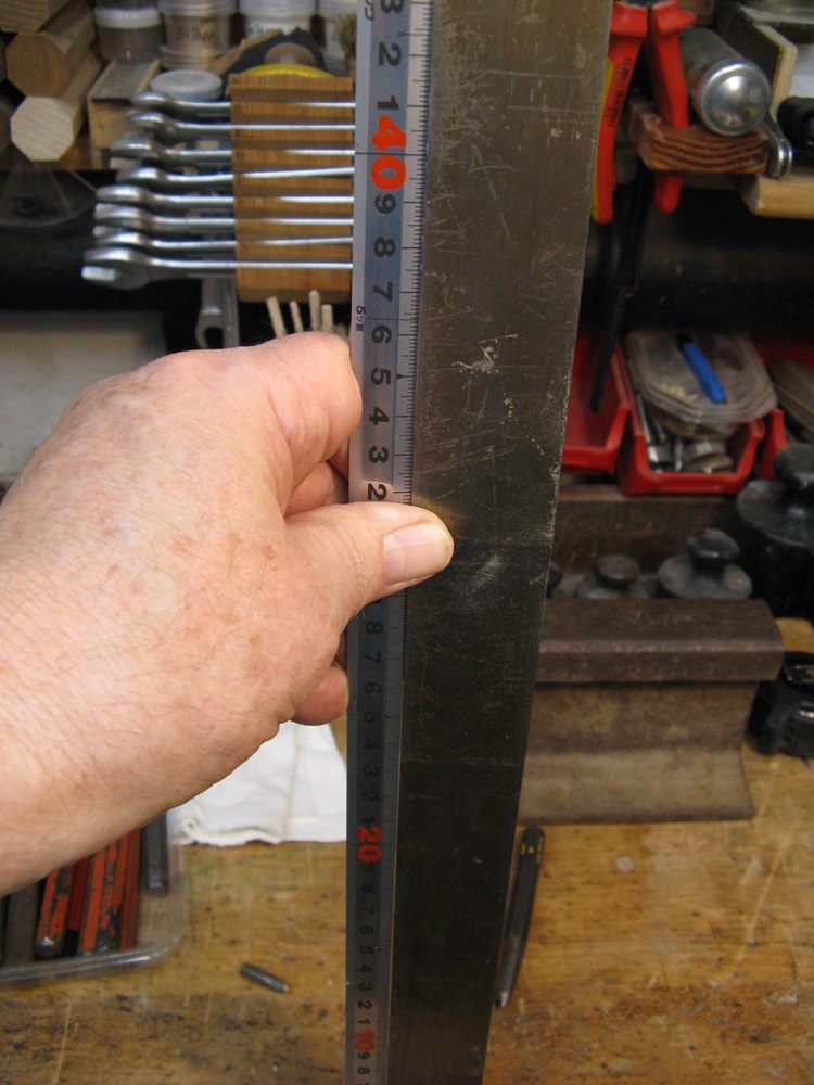

Mit dem Richtscheit nochmals die Genauigkeit kontrolliert
IMG_7566 rdz.jpg (207.01 KiB) 18399 mal betrachtet

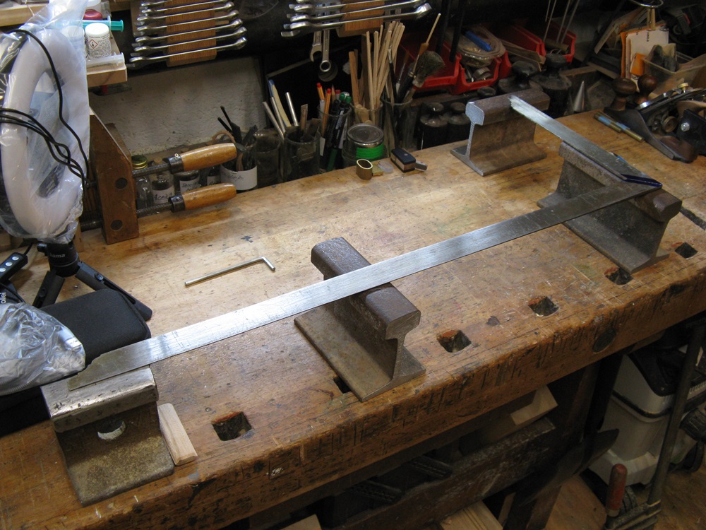

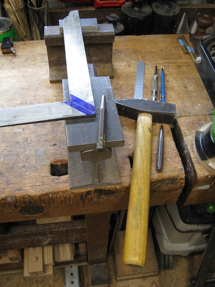

Die Bearbeitungsanordnung einrichten
IMG_7570 rdz.jpg (277.74 KiB) 18399 mal betrachtet

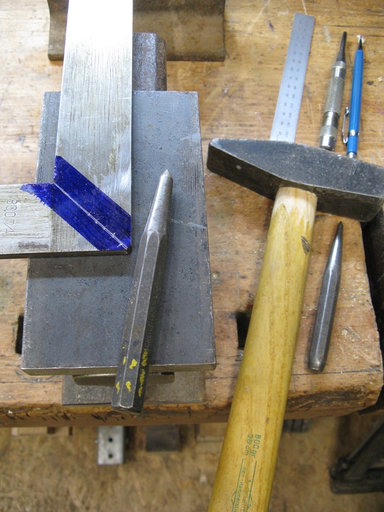

Werkzeuge griffbereit vorbereiten
IMG_7572 rdz.jpg (260.49 KiB) 18399 mal betrachtet

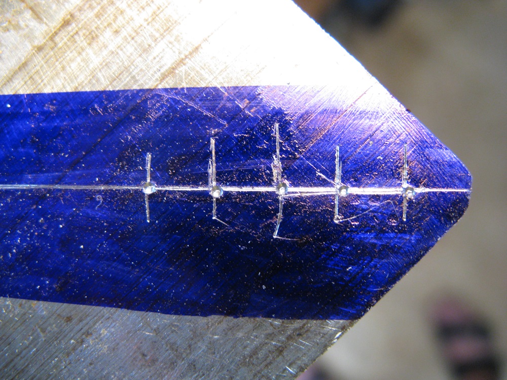

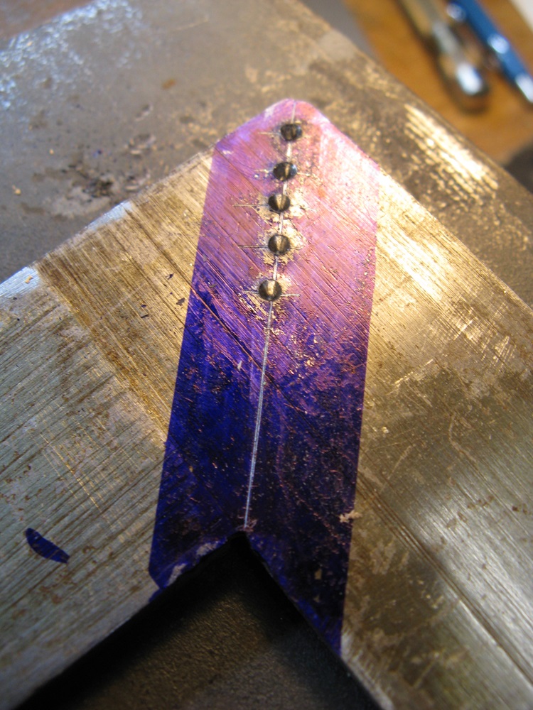

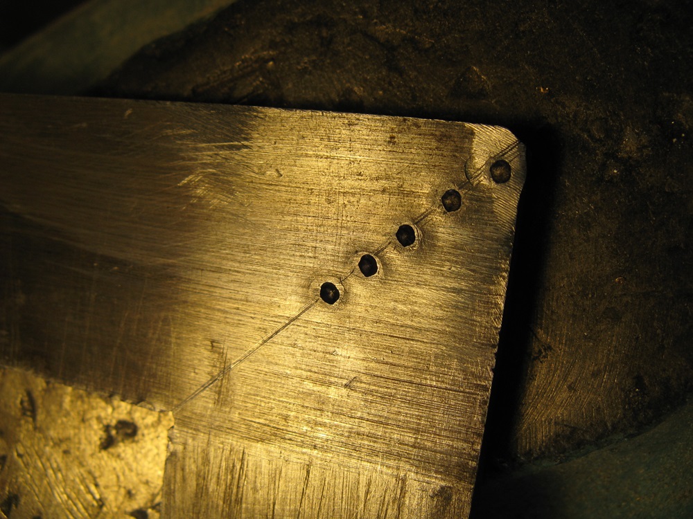

Mit Körnern der unterschiedlichen Stärke werden die mit einem Automatikkörner vormarkierten Punkte mit Hammerschlägen vertieft
IMG_7573 rdz.jpg (258.01 KiB) 18399 mal betrachtet

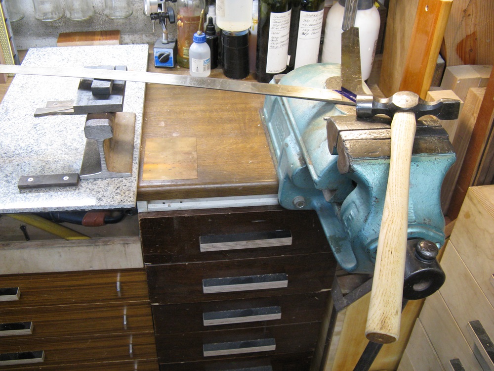

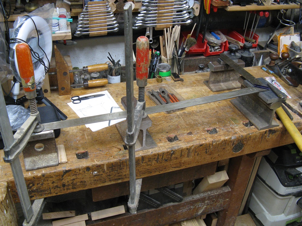

Die Bearbeitung erfolgt natürlich in einem fixierten Zustand mit größeren Eisenplatten als Arbeitsunterlage
IMG_7574 rdz.jpg (329.56 KiB) 18399 mal betrachtet
Mit dieser Anordnung habe ich auf beiden Seiten den Winkel bearbeitet. Dabei sind die Abstände der Körnerabdrücke auf der oberen Seite mit 5mm Ausgangsabstand und auf der unteren Seite mit 2,5mm Ausgang eingearbeitet worden. Somit habe ich eine gleichmäßigere Verteilung des verdrängten Stahls erzielt.

Die aufgeworfenen Stahlwülste werden  nun wieder egalisiert. Dazu dient mir die Ambossplatte an dem Schraubstock
IMG_7587 rdz.jpg (276.04 KiB) 18396 mal betrachtet

Das Ergebnis der Treibarbeit
IMG_7590 rdz.jpg (287.83 KiB) 18396 mal betrachtet

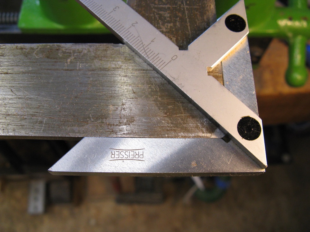

Mit dem Refernzwinkel erste Prüfung - passt
IMG_7593 rdz.jpg (207.22 KiB) 18396 mal betrachtet

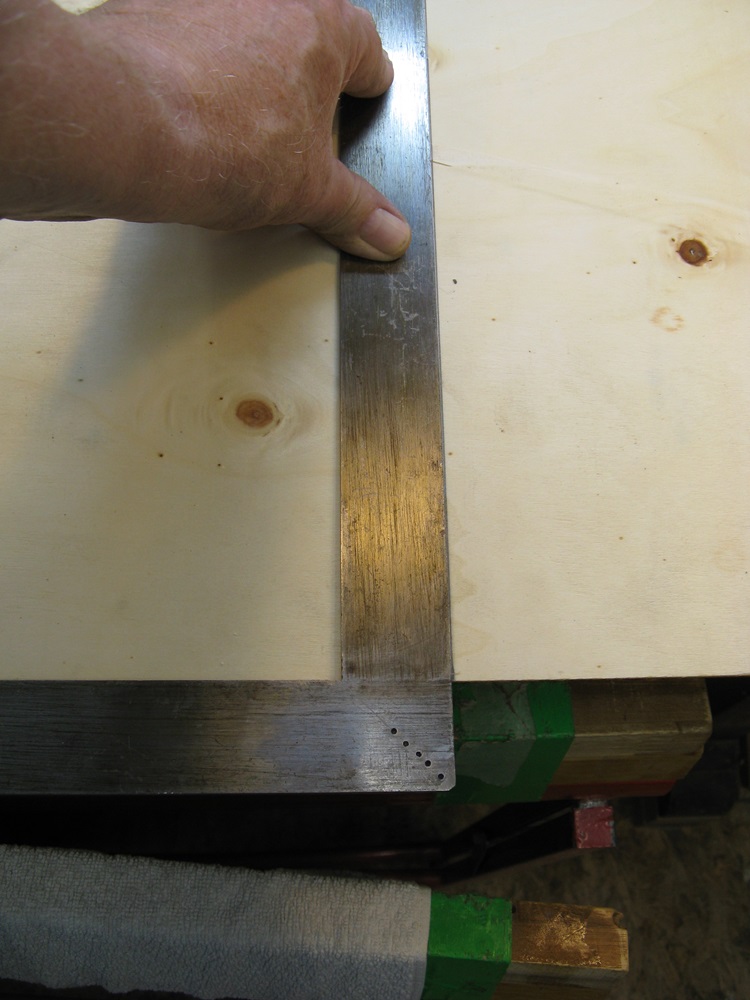

Und dann das Umschlagverfahren ausführen. Keine nennenswerte Abweichung und ein abdeckender Bleistiftstrich
IMG_7598 rdz.jpg (161.51 KiB) 18396 mal betrachtet
Somit habe ich nun ein verwendbares Werkzeug das mir ermöglicht mit 90° Arbeiten zu erledigen und das auf eine Länge von 800mm.
