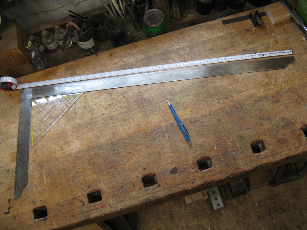

Hallo an die Holzwerker mit Metallhintergrund,

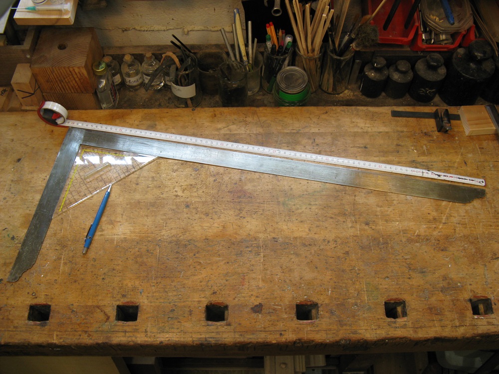

da mein Umfeld Kenntnis von meiner Werkzeugaffinität hat, kommen immer wieder neue Altwaren auf die Hobelbank. So auch diesmal in Form eines 80 cm langen Winkels. Die Enden sind mit einer schönen Kontur versehen die bei einem klassischen Möbel als Vorlage für Zierleisten dienen könnte. Ansonsten ist es ein Werkzeug für die größeren Projekte.
Da auch ein solch großer Winkel genau sein sollte, habe ich ihn mir genauer angeschaut. Man sieht ihm den Gebrauch an und er ist wohl nicht immer pfleglich eingesetzt worden. Macken sind vorhanden, aber nicht grundsätzlich störend.
Was mich aber stutzig gemacht hat, dass der Winkel nicht genau 90° hat. Dieses habe ich mit der Umschlagmethode geprüft und festgestellt. So ist die Abweichung bei 50 cm Linienlänge 3,5 mm Differenz zwischen den beiden Linien. Somit 1,75 mm Fehler.
Nun hatte ich mal bei einem Schmied ein solches Phänomen in der Unterhaltung angesprochen, er hat mir auch eine Antwort gegeben, ich habe die Details aber einfach vergessen. Was mir grundsätzlich in Erinnerung geblieben ist, durch gezielte Hammerschläge, auch mit Unterstützung von Meißeln auf die inneren und äußeren Kanten der Ecken konnte man den Metallwinkel stauchen und treiben. Daher nun meine Frage: Hat das schon mal jemand gemacht und wenn ja, war das erfolgreich und wenn das mit ja beantwortet wird – wie wurde das durchgeführt.
Ich würde das Werkzeug gerne wieder funktionsfähig herrichten und stelle die Frage mit der Hoffnung auf eine unterstützende Antwort.
Auch in diesem Fall noch erklärende Bilder:
Der Winkel in seiner ganzen Pracht

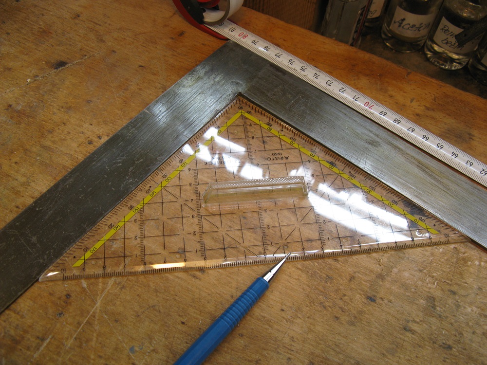

Vorbereitet für die Prüfung
Genauere Details

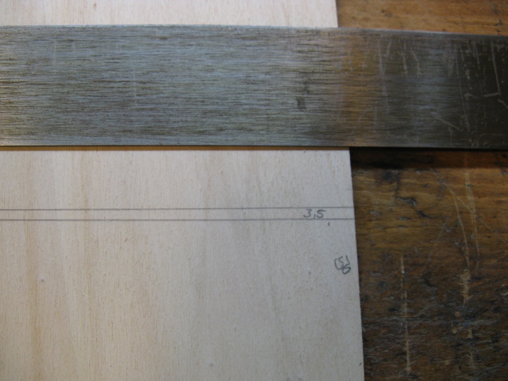

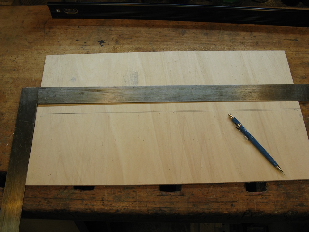

Umschlagverfahren auf einem Reststück Sperrholz, Kanten alle 90°
Bestätigung der Abweichung, gesamt 3,5 mm, somit 1,75 mm Abweichung auf 90°

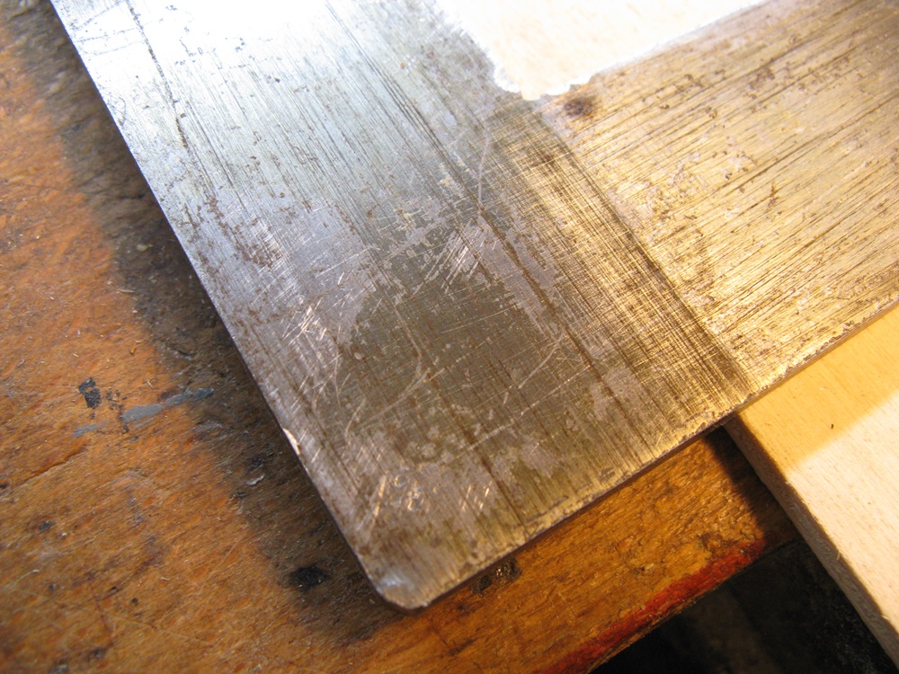

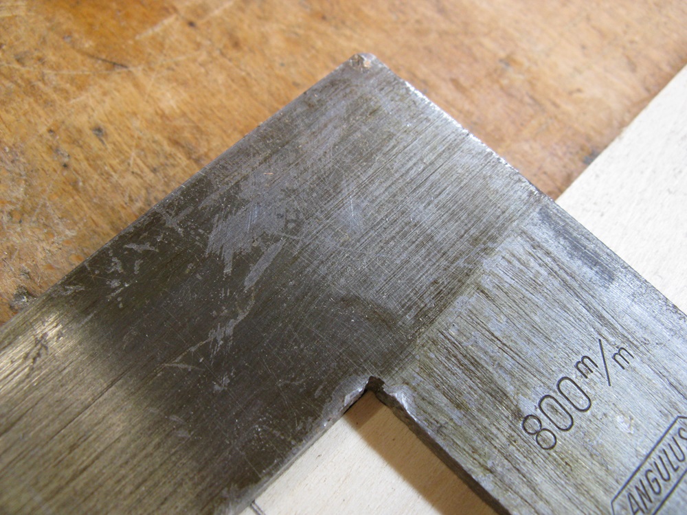

Die beiden Ecken bzw. Kanten
Da wurde eventuell schon mal etwas ausprobiert

In meiner Lehrzeit haben wir auch Winkel gerichtet und viele andere Stücke.
Die Prüfung auf Umschlag ist nicht schlecht, aber man muß auch schauen ob die Schenkel gerade sind.
Das macht einen großen Unterschied beim richten.
Und dann gilt der Grundsatz, daß da wo man mit dem Hammer draufschlägt, das Material dünner wird, aber dafür länger.
Das heißt, daß der Winkel "aufgeht", wenn man auf die Innenecke schlägt und spitzer wird, wenn man auf die Außenecke schlägt. Sollte ein Schenkel sichelförmig verbogen sein, dann muß man mehrfach auf die kürzere Seite schlagen.
Dazu muß man aber ordentlich draufkloppen und man sollte eine geeignete Unterlage haben, z.B. einen Amboß oder ein Stück Eisenbahnschiene.
Unter Umständen ist es einfacher den Winkel hochkant zu richten, also nicht flach auf den Amboß zu legen. Es erfordert auch etwas Erfahrung.

auch an Dich eine Danke schön für die Erklärung und Kommentierung. Es war wichtig, dass Du nochmals auf die graden Zungen hingewiesen hast, denn gebogene werden zu keinem Ergebnis führen auch wenn anschließend „alles andere“ richtig gemacht würde.
Die Überprüfung habe ich mit meinen Präzisionsrichtscheiten mit der Gegenlichtmethode vorher gemacht. Sie waren gerade. Das nächste Mal werde ich den kompletten Vorgang beschreiben.
