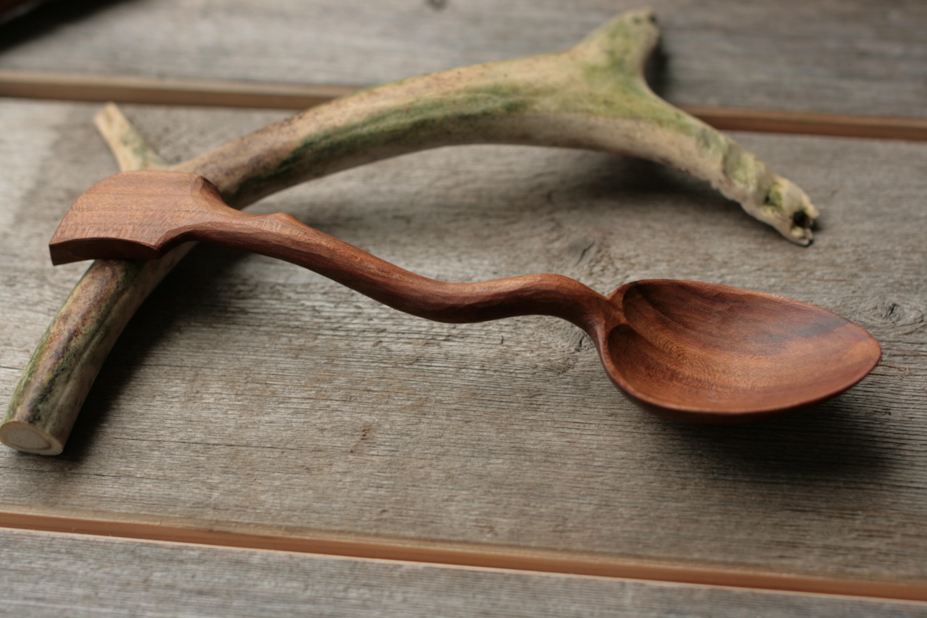

Seit einigen Jahren schnitze ich regelmässig Löffel und andere Gegenstände für den täglichen Gebrauch. Lange Zeit hatte ich als Löffelschnitzmesser nur das einseitig geschliffene von Mora. Damit bin ich sehr gut klar gekommen, auch für Tassen und ähnlichem.
Irgendwann habe ich dann verschiedene Messer ausprobiert und dachte, ich bleibe bei meinem Mora, bis ich mir letzten Herbst doch nochmal ein neues zugelegt habe: das SK4 von BeaverCraft. Gibt es beim Hausherrn leider nicht, kann aber direkt über Beavercraft bestellt werden (und kommt ziemlich schnell an). Ich habe es nicht bereut, und inzwischen ist es mir ein echter Freund geworden. Regelmässig nehme ich es in die Hand, zum Löffelschnitzen, aber auch für andere Dinge. Wenn ich nur ein Löffelmesser hätte, dann wäre es dieses. Man kann auch mit ihm ausschliesslich, also ohne geradem Messer zu einem Löffel kommen. Wenn ich nun beim wandern schnitze, so habe ich nur noch ein Messer bei mir.
Die Klinge ist richtig scharf und sehr einfach scharf zu halten, mir liegt die Form sehr gut. Nur der Griff war mir etwas zu gross, was für einen Holzschnitzer ja kein Problem, sondern eher eine willkommene Herausforderung ist
Kurz und bündig, ich kann es Dir sehr ans Herz legen.
Ich bin nicht so fit mit Computern, aber ich versuche mal ein paar Fotos von meinen Löffeln hoch zu laden. Diese Löffel habe ich ausschliesslich mit dem genannten Messer (und teilweise mit einem selbst gemachten Schnitzmesser, ähnlich den geraden Mora Messern) geschnitzt, es ist kein Sandpapier oder ähnliches zum Einsatz gekommen.
Hoffe, ich konnte Dir bei Deiner Wahl helfen.
Schönen Abend an alle,
Fabien

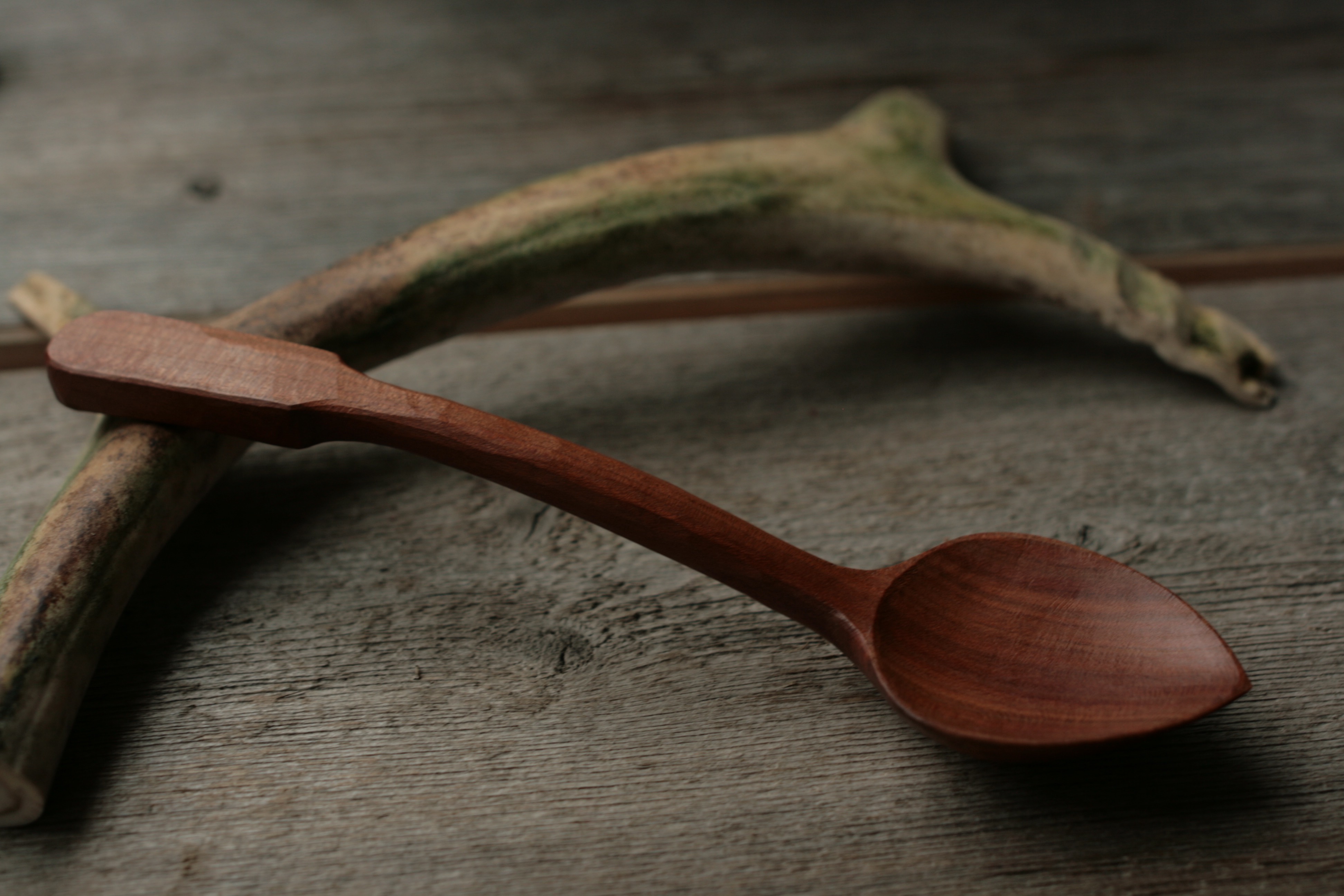

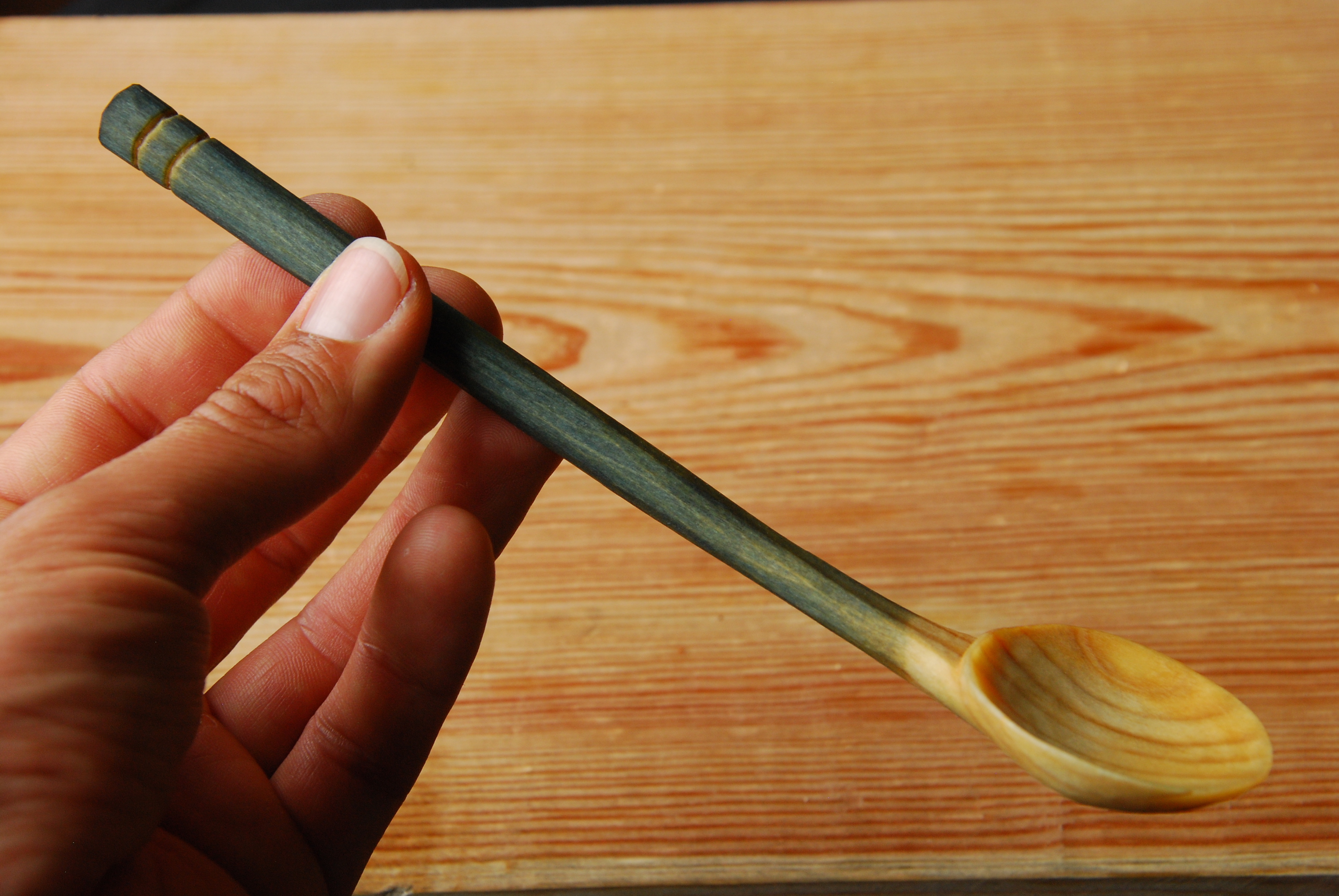

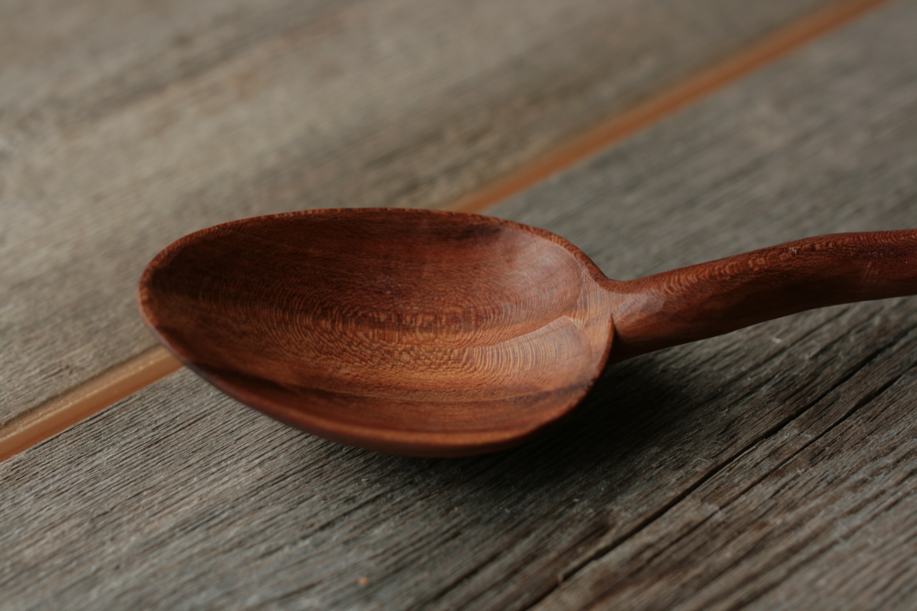

- Dateianhänge
- ausschliesslich mit dem Beavercraft geschnitzt
- DSC_1839.JPG (2.79 MiB) 6927 mal betrachtet
- hier ist zusätzlich ein gerades Messer zum Einsatz gekommen.
- IMG_1852.jpg (1.01 MiB) 6927 mal betrachtet
- gerades Messer, Beavercraft und Mora Löffelmesser einseitig geschärft
- IMG_1844.jpg (1.1 MiB) 6927 mal betrachtet
- IMG_1826.jpg (1.17 MiB) 6927 mal betrachtet
