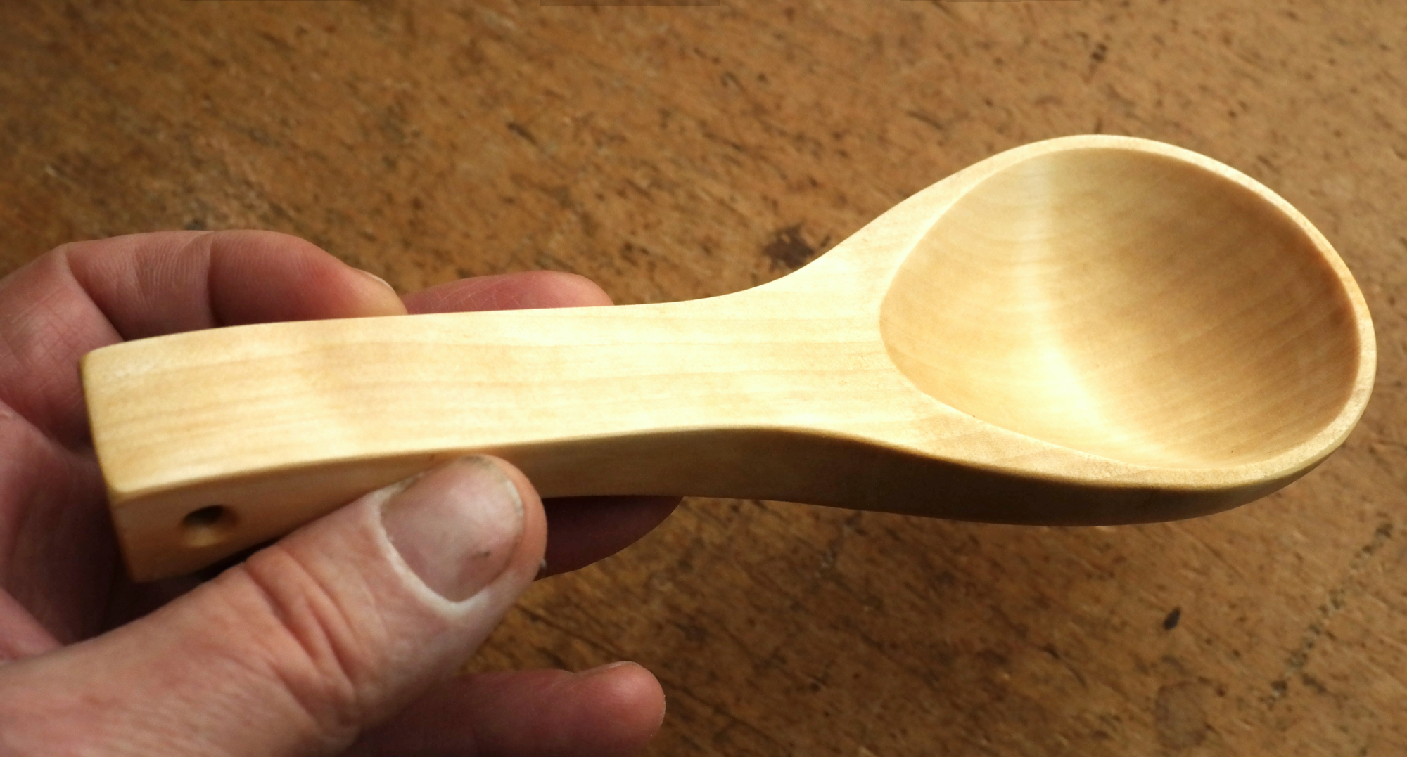

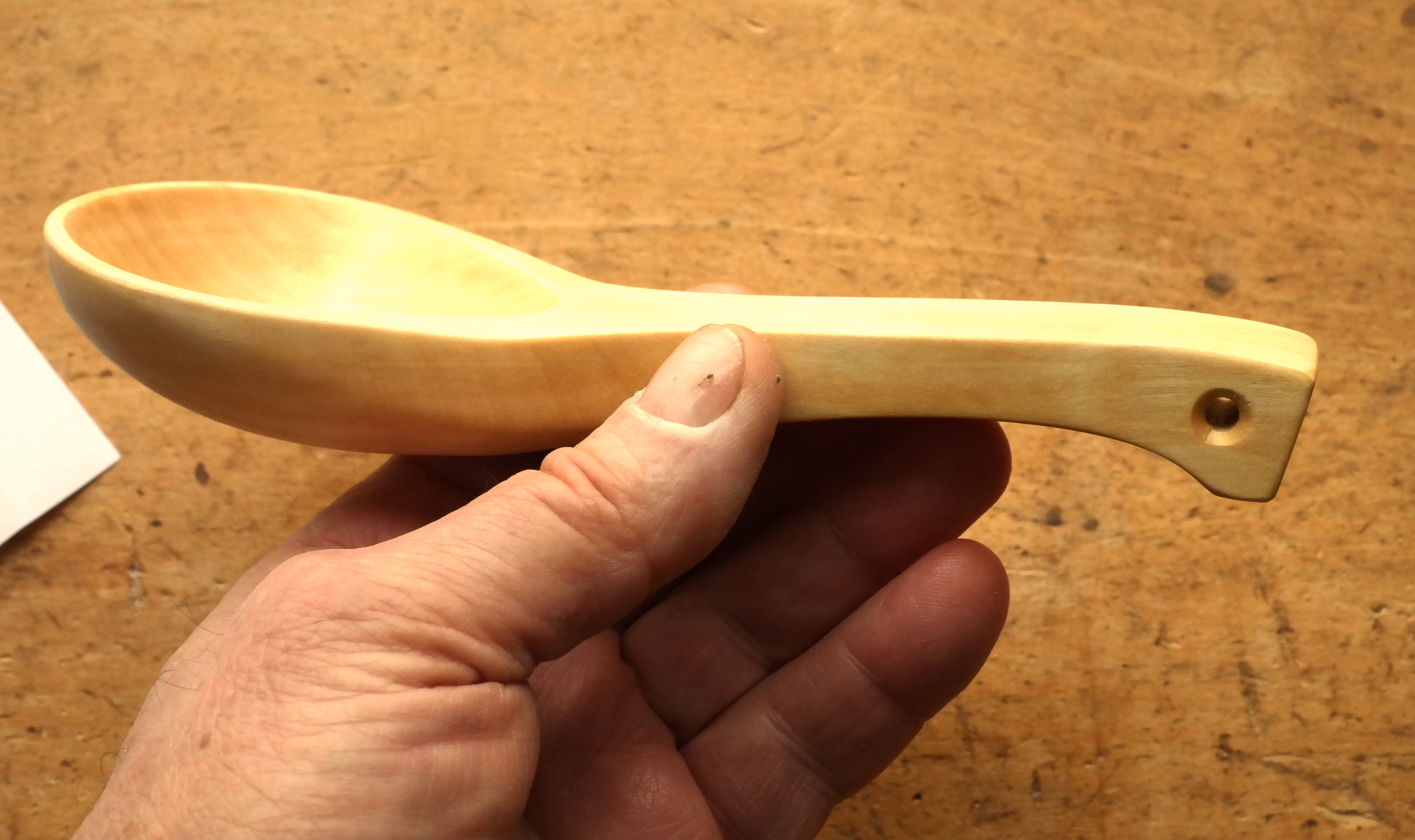

Ich zeige hier mal einen Löffel, den ich aus trockenem Birkenholz hergestellt habe, und beschreibe die Arbeitsgänge. Fotografisch dokumentiert habe ich den Werdegang nicht, falls da Bedarf besteht, kann ich das beim nächsten Löffel nachholen.
Ausgang: Ein gesägtes Birkenbrett, 29 mm dick, 65 breit.
1 . In der Brettfläche werden zwei etwa 12° zueinander geneigte Flächen hergestellt, für Laffe und Stiel, mit einem leicht verrundeten Übergang.
Werkzeuge: Breites Stecheisen, Einhand-Simshobel, Ziehklinge mit gerundeter Ecke.
2 . Löffel wird aufgezeichnet.
3 . Laffe ausgehöhlt.
Gerades Hohleisen, gebogenes Hohleisen, Löffelmesser (Scorp), verschiedene schmale Ziehklingen mit gebogener Schneide.
4 . Umriss grob ausgesägt, mit Stecheisen genau nachgestochen, Seitenflächen des Griffes (da wird das Werkstück beim nächsten Arbeitsgang im Tischlerschraubstock gespannt) mit einer Feile parallel nachgearbeitet.
Fuchsschwanz LS, Stecheisen, große grobe Halbrundfeile.
5 . Außenform (Laffe und Stiel) grob vorgearbeitet
Ziehmesser
6. Außenform genau nachgearbeitet, geglättet
Stecheisen (gerade und hohl), Schnitzmesser, verschiedene schmale Ziehklingen mit gerader Schneide (meist skew geführt).
7 . Loch gebohrt, signiert
Ständerbohrmaschine und Brandmalgerät
8 . Rundum geschliffen und geölt
Mit 240er und 400er Paper, rückseitig zusammengeklebt und zu kleinen Schleifpads aufgeschnitten, die dann mir dem Daumen geschoben werden. Nussöl.
Zeitaufwand: 1 Löffel, 1 voller Arbeitstag :D .
Grüsse, Friedrich

Moin Friedrich,
Der Löffel gefällt mir sehr gut.
Man nimmt ihn sicher gerne zur Hand.
Danke fürr's zeigen.
HG Andreas

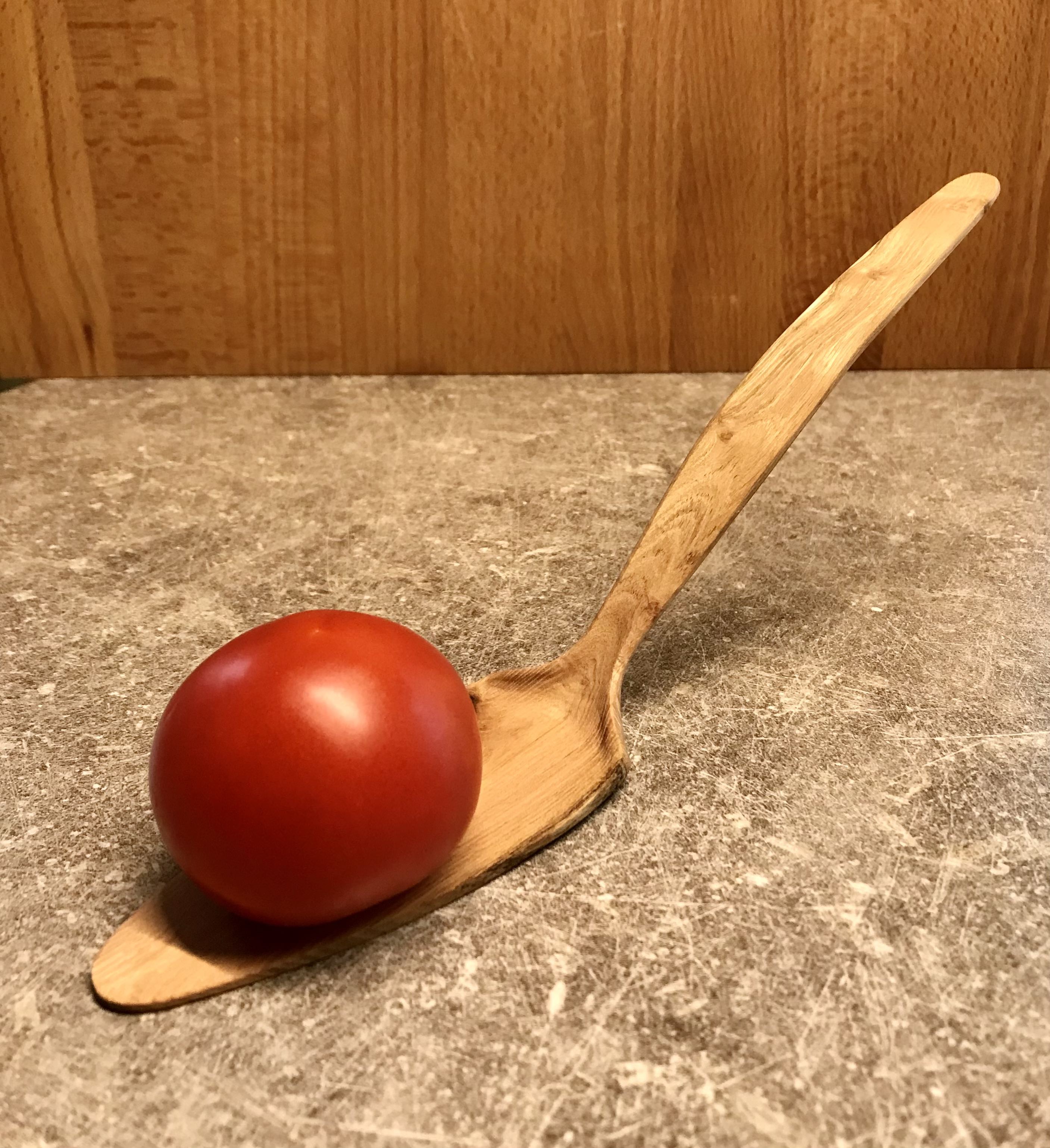

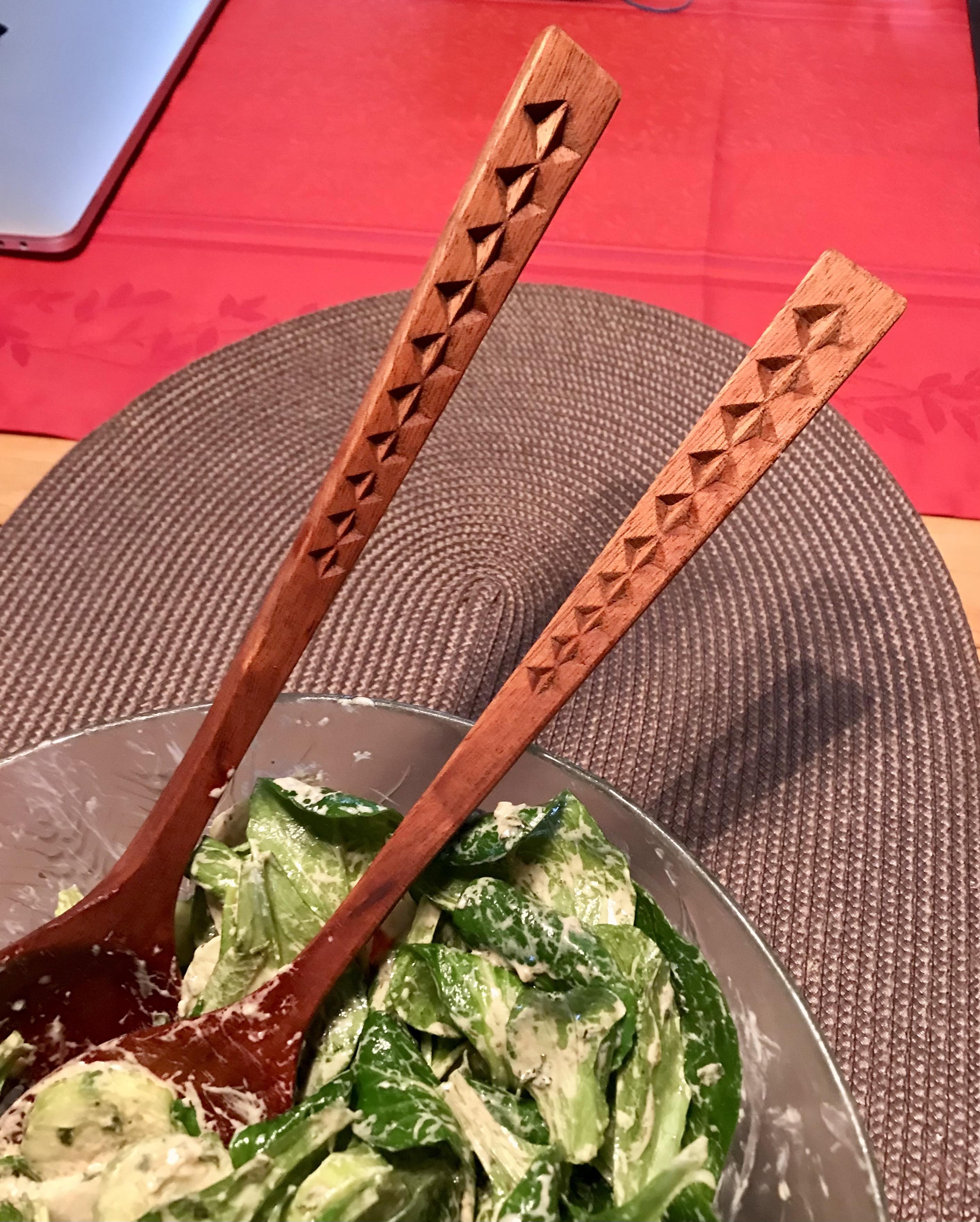

Wenn ich Löffel schnitze (was ich übrigens auch sehr gerne im Urlaub mache), dann dauert es bei mir wesentlich länger. Als Ausgangsmaterial nehme ich neben gesägten Brettchen am liebsten eine Astgabel und folge dabei mit Stiel und Löffelschale so gut es geht der Faserrichtung (Wuchsrichtung) der Astgabel. Damit lassen sich sehr dünne, aber doch sehr stabile Löffelstiele schnitzen. Beispiel: der Tortenheber (s.u.), dünn, und doch stabil, weil die Fasern genau so laufen wie die Form des Tortenhebers. Das Salatbesteck ist allerdings auch aus einem flachen Brett (Mahagoni) geschnitzt.

@Bernd
Dein Tortenheber und dein Salatbesteck ist ebenfalls sehr schön.
Mir gefällt die Art der Verzierung am Salatbesteck sehr.
Ein ehemaliger Tischler aus meinem Dorf hat mit dieser Art Verzierung ganze Eichenschränke versehen.
Sieht fantastisch aus.
Gibt es dafür eigentlich einen Begriff?

einen speziellen Fach-Begriff für das Muster kenne ich nicht. Es sind einzelne Dreiecke, die in ihrer Anordnung ein Kerbschnitzmuster bilden. Da der Stiel zum Löffel hin schmaler wird, werden auch die Dreiecke entsprechend kleiner.

Hallo Bernd,
mir gefällt das Muster sehr. Würdest du mir bitte verraten, welches Scnitzmesser du verwendet hast bzw. welches am besten geeignet ist? Es gibt ja im Handel mehrere Arten davon. Ein- oder 2-seitig geschliffen?

Hallo Kevin,
für solche Dreiecke nimmt man normalerweise das Standard-Kerbschnitzmesser, auch "Rosenmesser" genannt. Das geht mit einer Hand. Mit der anderen Hand hält man das Werkstück/den Löffel.
Es geht aber auch sehr gut mit einem ca. 10 oder 12 mm breiten Balleisen (je nach Größe der Dreiecke) oder einem entsprechend breiten Stechbeitel. Man sticht mit einer Ecke des Eisens in die Mitte des Dreiecks und drückt den Stich bzw. den Schnitt von der Mitte aus weiter bis in jede der drei Ecken. Dann kann das Dreieck von den Seitenlinien zur Mitte hin sauber ausgestochen werden (dabei den Faserverlauf beachten!). Beim Stechen mit dem Beitel empfiehlt es sich allerdings, den Löffelstiel zu fixieren/einzuspannen und mit beiden Händen zu arbeiten. Anderenfalls ist die Verletzungsgefahr relativ hoch (vor allem dann, wenn man das Stechen mit nur einer Hand noch nicht hinreichend geübt hat).
Die Holzart spielt auch eine Rolle. Mahagoni lässt sich meiner Meinung nach nicht ganz so exakt stechen wie z.B. Linde. Sieht aber als Muster insgesamt trotzdem ansprechend aus.
Wichtig ist allerdings immer, dass die Schneiden richtig schön scharf sind.

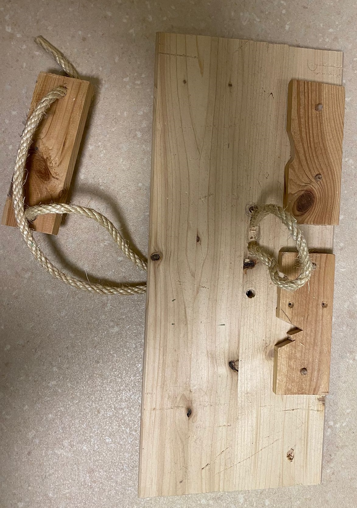

Danke für die Antwort! Für das Einspannen habe ich diese Vorrichtung nachgebaut. https://www.youtube.com/watch?v=rKC22DvKx3g
Funktioniert gut, denn ich kann sie überall mitnehme.

ja, so eine mobile Einspannvorrichtung dürfte sehr nützlich sein. Hatte ich bislang noch nie gesehen. Statt dessen habe ich auf der Suche nach einem Fixpunkt das Ende des Werkstücks/des Löffelstiels gern in eins der rechteckigen Bankhaken-Löcher meiner Hobelbank gesteckt und dann den Stiel beschnitzt. Das geht ganz gut, aber der Stiel kann auch schnell aus dem Loch wieder herausrutschen. So eine spezielle Vorrichtung bietet dann doch noch mehr Möglichkeiten, das Werkstück "ruhig" zu stellen. Man kann hier ja auch sehr gut mit einer zusätzlichen Zwinge arbeiten. Werde mir so ein Ding wohl auch mal anfertigen...
Das Seil, das du in der Mitte hast, dient wohl auch zum Fixieren von Löffelstielen, oder? Es sieht jedenfalls nicht so aus, als würdest du damit das Brett auf den Knien festhalten, wie es im Video gezeigt wird. Hast du bewusst auf diese (einstellbare) Befestigung des Brettes verzichtet?

ja genau das Seil dient dazu, Löffelstiele zu befestigen. Das Brettchen am Ende des Seils ist mein 'Fußpedal'. So wird der Löffel eingespannt.
Die Idee hatte ich aber von irgendwo anders, ist also nicht meine Erfindung. Vielleict wäre der 'Spoon Mule' auch ganz interessant für dich.
Meinst du diesen Gürtel? Die zusätzliche Befestigung wollte ich eigentlich integrieren, aber ich hab dann festgestellt, dass es für Zwecke nicht zwingend notwendig ist, Werde aber zukünftig das machen.
