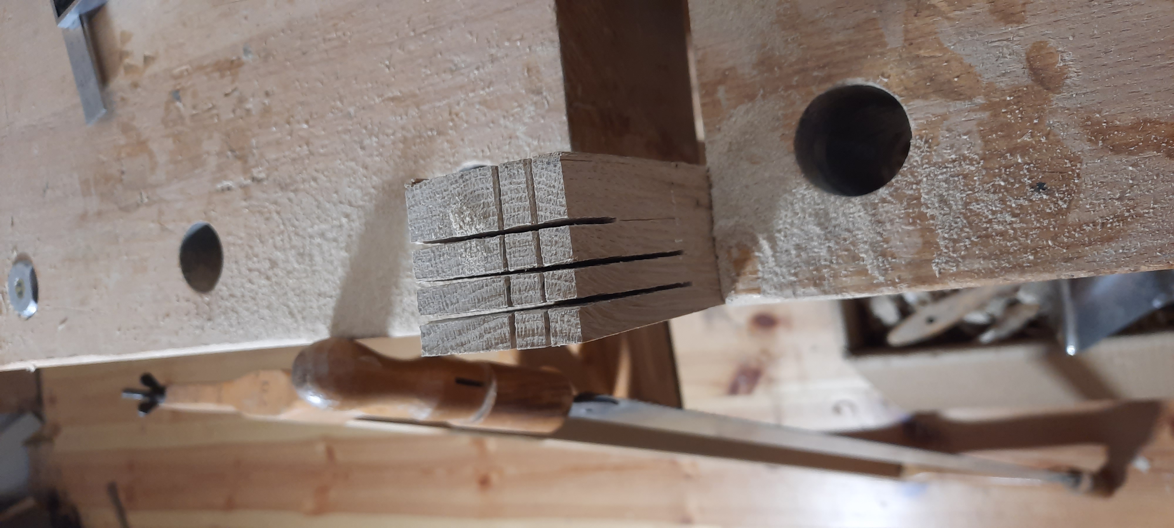

Ich hab die Nägel auf Vorrat aus Restholz 8x8mm herausgeschnitten und zwar so:

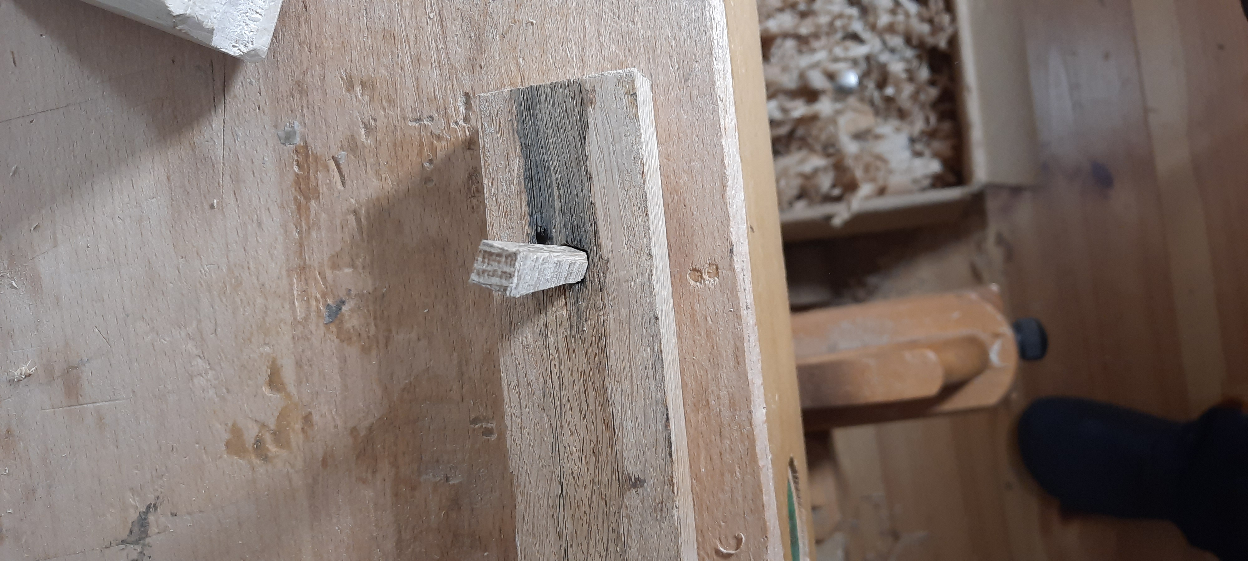

Dann habe ich die Nägel, hochkannt auf ein Brett gestellt und mit einem Stemmeisen, kurz unter dem Kopf abgefast.

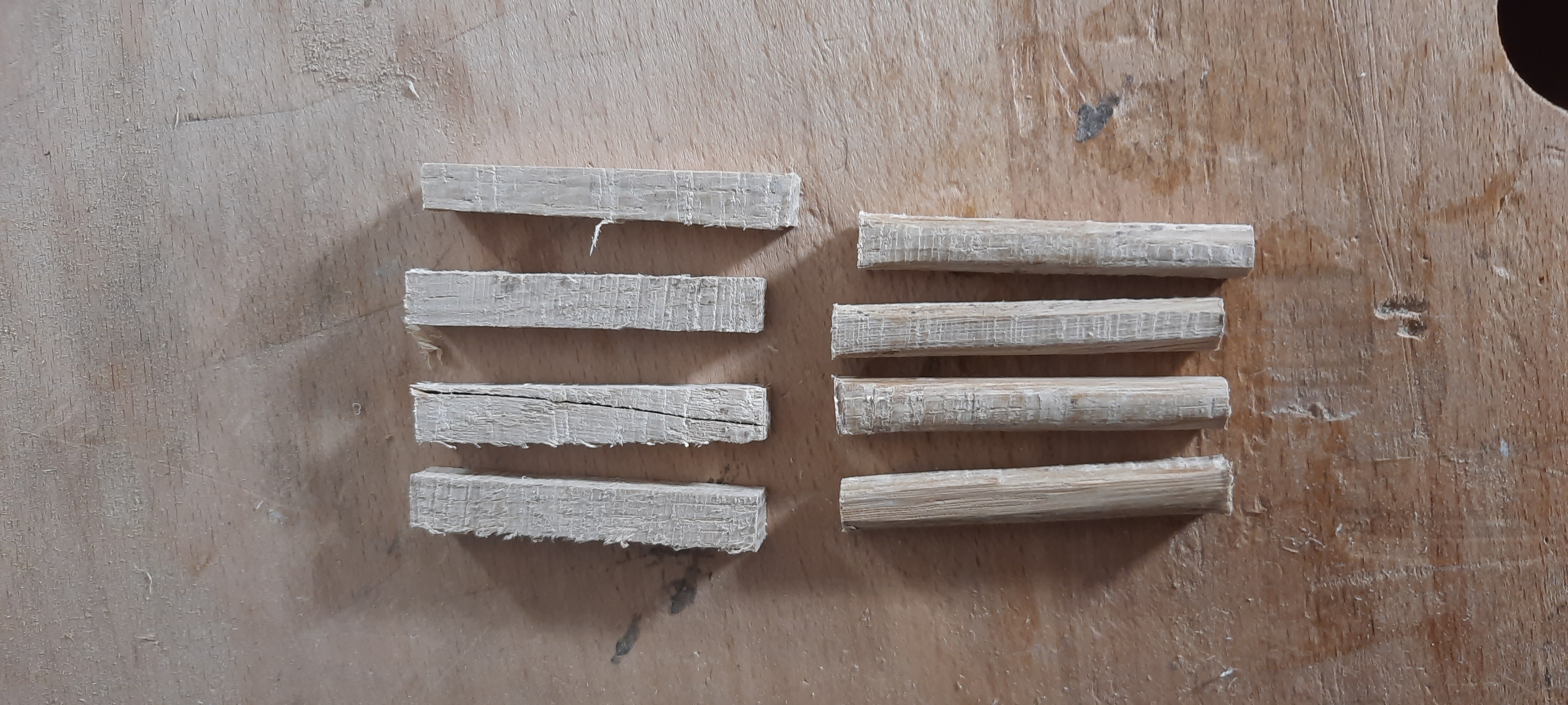

Dann habe ich sie durch ein 8mm loch geschlagen, weil ich testen wollte, ob sie auch nicht das Holz spalten.
das erwies sich als eine gute Methode, den dadurch wurden die Nägel leicht geglättet und gerundet.
Oben die Nägel, frisch von der Säge, unten nachdem sie einmal durchgeschlagen waren:

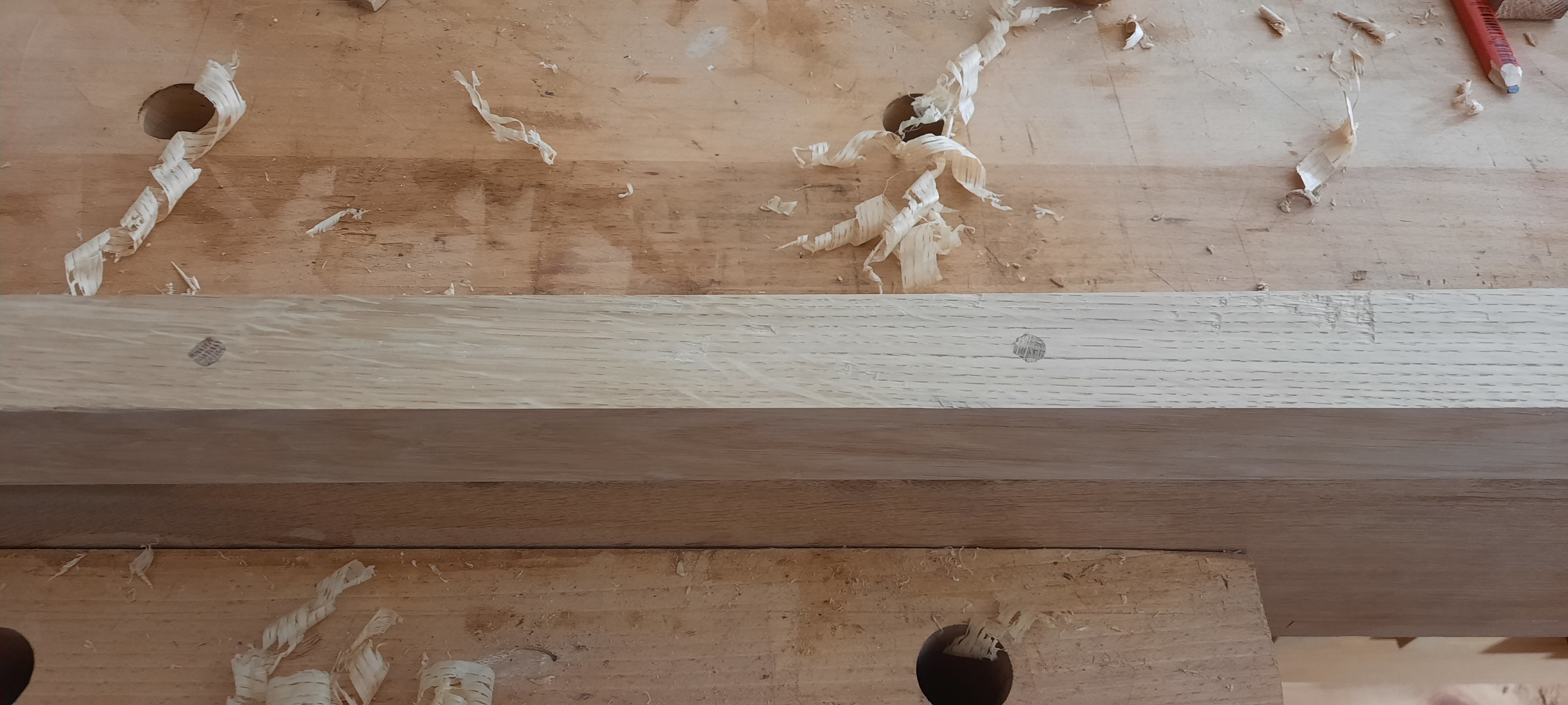

Mit ein bisschen Leim habe ich sie dann eingeschlagen:
Tolle Sache. So ein Holznagel klemmt sich nochmal ganz anders in das Holz als ein Dübel.
F. Spannagel lobt ja immer wieder seine Eigenschaften.
Jetzt weiß ich warum.

ich habe in ein Reststück Eiche ein Loch gebohrt und die Nägel bis kurz vor den Kopf eingeschlagen und von der anderen Seite wieder rausgeschlagen.
Eigentlich hatte ich das gemacht, um zu testen, ob die Nägel nicht das Holz spalten. Bei der Gelegenheit stellt sich heraus, dass sie auf diese Weise auch gleich ein wenig geglättet und gerundet wurden, aber nicht zu sehr.
Hier ein Foto:
Hier ein Foto:
