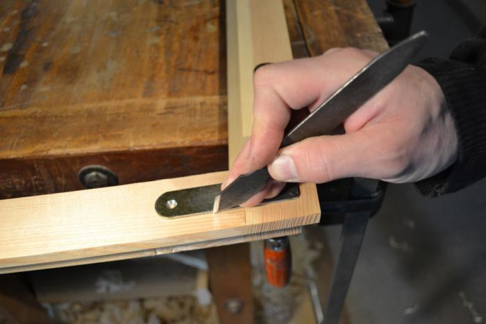

Damit es nicht zu einfach wird, lasse ich die Bänder lieber ein. Mit dem Anreissmesser schneide ich die Kontur recht tief vor. Dann arbeite ich mit verschiedenen Stecheisen und dem kleinen Grundhobel alles weg, was dem Band im Weg ist.
