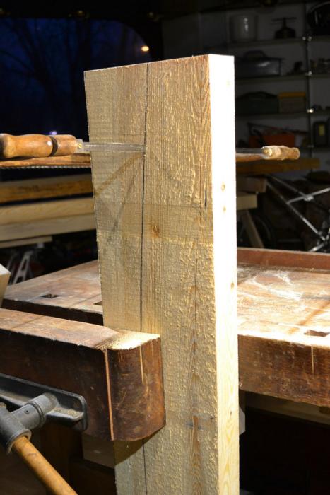

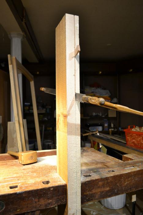

Da mir ein großer Absetzfuchsschwanz fehlt, bezahne ich zunächst eine 700er Gestellsäge aus meinem Reservefundus frisch auf Querschnitt (Teilung 5mm, rake: ja, fleam: auch), um damit abzulängen. Sie sägt wie Teufel.

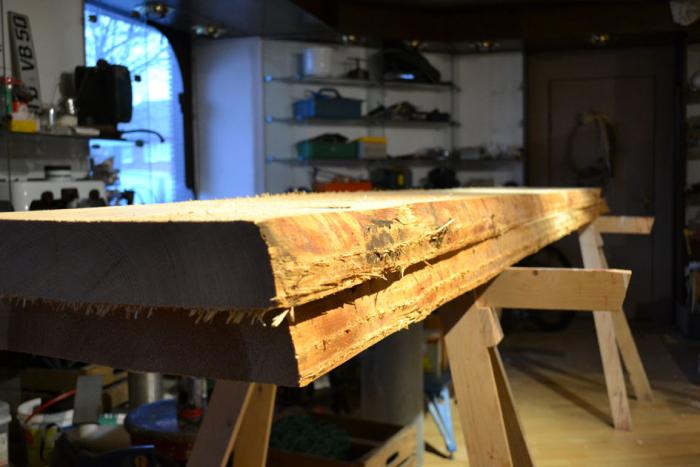

Dann folgt der schweisstreibende Teil: das Fausten. Ich säge aus der ersten Bohle alle Teile des Rahmens, aus der anderen die Stücke für die beiden Flügel. Gestellsäge 700mm, 5mm Teilung, Längsschnitt. Die Mittelstrebe der Säge muss etwas versetzt werden, um die breiten Teile sägen zu können. Auf dem sägerauhen Holz ist alles mit Bleistift angezeichnet. Das sieht man besser als Risse und ist für den Zweck genau genug.

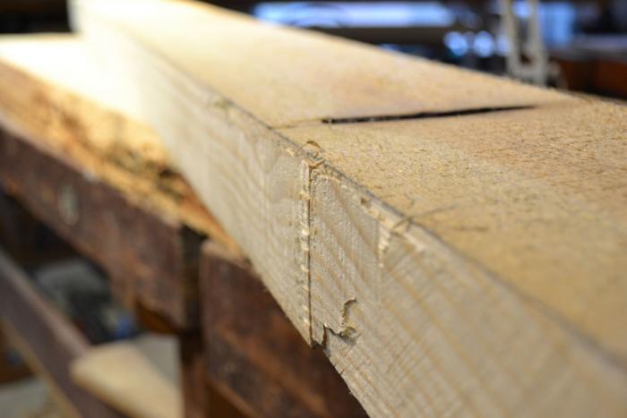

Solche langen Schnitte (1900mm) in dieser Holzstärke habe ich zuvor nicht gemacht. Die ersten laufen noch deutlich aus dem Ruder.

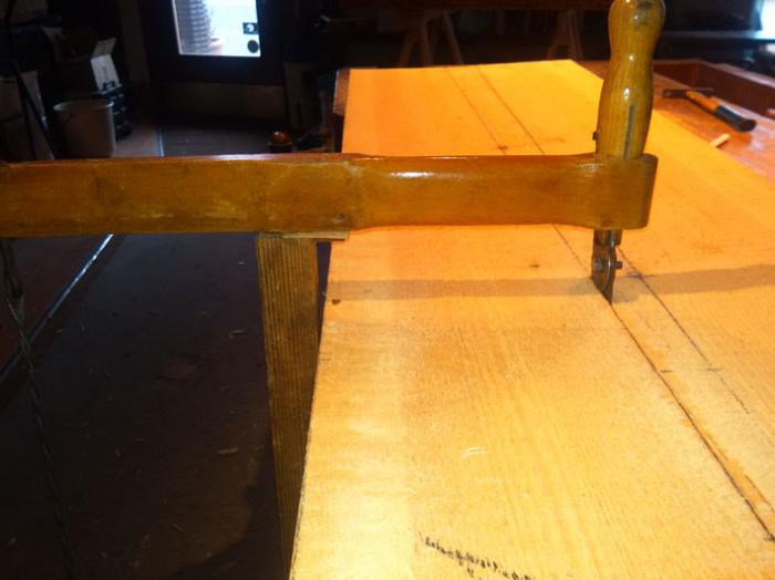

Um eine bessere Führung des Sägeblattes zu erreichen, schlitze ich bei einigen Schnitten mit der an einem Brett geführten Gratsäge von oben und unten vor. Der Führungsschlitz ist ca. 6mm tief. Der Erfolg ist nicht sehr groß, der Zeitaufwand für das Vorschlitzen schon. Ich lasse es wieder sein. Besser man übt einfach, auch in dickem Holz gerade zu sägen.

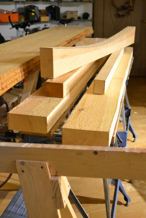

Das Fenster bekommt einen dem Aussenfenstersturz entsprechenden Stichbogen, den ich mittels Pappschablone direkt vom Sturz abnehme und übertrage. Den Bogen säge ich beim Fensterrahmen mit der Schweifsäge, die eigentlich für engere Radien gedacht ist und entsprechend leicht verläuft.
Die beiden Bogenteile der Flügel mache ich lieber mit der normalen Schlitzsäge. Einen solchen großen Radius gibt die Schränkung her. Es geht deutlich besser.
Die beiden Flügelrahmen werden 35mm stark. Deren lange Rahmenhölzer säge ich zunächst auf doppelte Breite (daraus werden also später zwei der aufrechten Flügelteile) und dann auf Dicke. Dadurch erhalte ich als „Abfall“ relativ breite Bretter, die später für andere Dinge Verwendung finden können. Mein Holzhändler hatte keine brauchbare Kiefer in 40mm Dicke, sonst hätte ich mir die Arbeit gespart.
Anmerkung zum Bild: Man sieht im Hintergrund an die Säule gelehnt bereits den provisorisch zusammen gesteckten Fensterrahmen. Wie gesagt, ist der Bericht nicht immer chronologisch.
Am Ende der Sägerei habe ich fünf Rahmenteile. Warum nicht vier? Ein Teil läuft unter der Fensterbank durch, ein weiteres liegt auf der Fensterbank und ist herausnehmbar. Man kann so die Flügel im Sommer aushängen, das Rahmenteil herausnehmen und erhält eine ebene Fensterbank. Gewieft, oder?

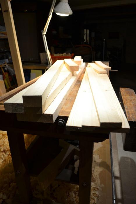

Desweiteren habe ich sieben Flügelteile. Das untere Querteil wird erst nach dem Falzen in zwei Teile gesägt. Auf dem Bild sind die langen Flügelrahmenteile noch nicht längs in zwei Teile gesägt, es gibt aber kein passendes Photo.
Links die Flügelteile, rechts der nutzbare Abfall.

Auch die Arbeiten sind sehr schön beschrieben und können bestätigt werden. Die Wirkung eines vertieften Sägeansatzes habe ich auch nicht als förderlich empfunden. Tom Fidgen hat mal eine Rahmensäge in Verbindung mit einem Kerfing Plane gebaut und vorgestellt. Die Säge erinnerte mich an die Roubo, die teilweise auch zu meiner Ausführung herhalten mußte. Die "Vorschnittsäge" ist weggefallen und die Rahmensäge erleichtert den Schnitt enorm.
Da Du Sägeblätter feilen kannst, wäre das eventuell eine Alternative. Berücksichtigen muss man aber, dass Nadelhölzer nicht so enfach zu sägen sind. Der Unterschied zwischen dem Früh- und Spätholz in der Härte, hat einen starken Einfluß auf den Verlauf der Säge. Selbst bei stehenden Jahresringen, die quer zur Faser geschnitten wurden, haben mich an den Rand der Verzweiflung geführt. Es wurden 12mm Brettstärke auf zweimal 5mm aufgesägt benötigt und heraus ist Wellaform gekommen. Da die Endstärke 3mm sein mußte, habe ich sie soweit wie möglich gleichmäßig aufgetrennt und dann mit einem scharfen Hobel mit ganz dünnen Spänen egalisiert. Leichter ist mir die Bearbeitung von Harthölzern gefallen. Da kontrolliere ich beide mit Bleistiftstrichen angezeichneten Sägelinien. Aber meist verläuft die Säge nicht.

Über den Bau einer Rahmensäge mit einer Blattlänge von einem Meter denke ich schon länger nach. Eventuell wären zwei austauschbare Blätter mit unterschiedlicher Teilung eine Überlegung wert. Tom Fidgens Kerfing Plane, ich hätte ihn Vorschlitzhobel getauft, baue ich nicht nach. Meine Versuche mit dem Vorschlitzen waren doch sehr ernüchternd.
