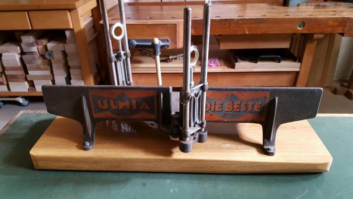

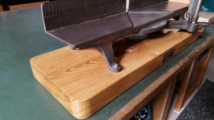

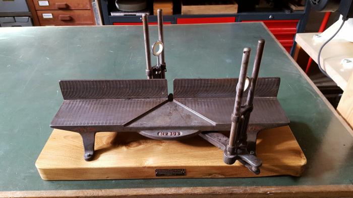

Ulmia 353 - Zwischenbericht *MIT BILD*
Beitrag von Michael Meyer »
[In Antwort auf #143953]
Ich bin jetzt etwas weiter mit der Instandsetzung meiner Ulmia 353 und wollte das gerne mit Euch teilen. Ich habe die Säge zerlegt und gereinigt, das Maschinenbett abgeschliffen (mit Nassschleifpapier, manuell). Ich habe neue Führungsösen eingebaut, weil die alten keinen Kunststoffring hatten. Die Spannsäge habe ich auch komplett zerlegt und gereinigt, bin aber mit dem Sägeblatt noch dabei (es ist noch stumpf).
Das Brett war nicht mehr zu retten, deshalb habe ich ein neues gemacht. Es fing an mit einem leicht windschiefen Stück Eiche aus meinem Lager, ich musste an eine Anleitung (hier??) denken, die ich mal gelesen habe ("die Zähmung des widerspenstigen Bretts). So war es auch bei diesem Brett, ich konnte meine Werkzeuge (verscheidene Hobel + Schleifmaschine) gut anwenden. Dann habe ich das Brett mit Klarlack lackiert. Auf der Unterseite (nicht hier abgebildet) habe ich zwei lange Streifen Schaumstoff (Ersatzmaterial für Handkreissäge-Führungsschienen) geklebt, dadurch soll die Säge beim Gebrauch nicht rutschen (das werden wir sehen, bin noch nicht soweit). Das Eichenbrett ist (noch, d.h. nach dem Hobeln) 40 mm stark und dadurch recht schwer, was ich auch wollte - zusammen mit dem relativ hohen Gewicht der Säge werde ich hoffentlich die Säge ohne Schraubzwingen benutzen können.

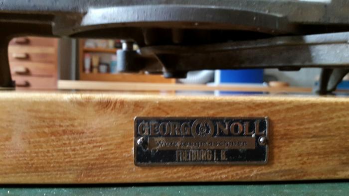

Ich habe das Typenschild ("Georg Noll, Freiburg") vom alten Brett entfernt und auf das neue Brett genagelt. Zukunft braucht Herkunft :-)

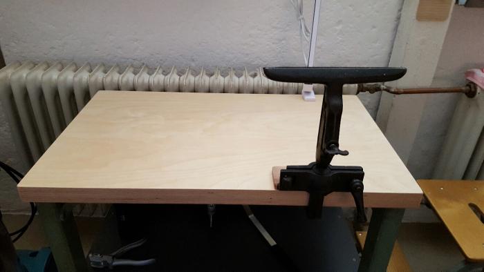

Ich war auch die letzten Wochen in den USA im Urlaub und habe zwei Sägefeilkluppen mitgebracht, eine ist hier abgebildet. Dem Schärfen steht also nichts mehr im Wege, außer meinem Zögern. Ich werde aber wohl demnächst ins kalte Wasser springen.
LG Michael

Hallo Michael,
Wow, die sieht ja super aus! Das Brett gefällt mir sehr gut, ich drücke die Daumen, dass das Gewicht ausreicht!
Wenn man sich die Preise für Sägekluppen hier und drüben anschaut, kommt es einem manchmal so vor, als würden sich die Reisekosten schon beim Kauf von nur zwei Kluppen armortisieren ;)
Viel spass beim ausprobieren!
thomas d.
Beiträge: 5856
Re: Ulmia 353 - Zwischenbericht
Hallo Michael,
ich finde das hast Du sehr schön angemessen gemacht. Vielfach wird das Polieren übertrieben - also für meinen Geschmack.
Die Kluppe sieht interessant aus, mit so einer habe ich noch nicht gearbeitet. Kommst Du nach Darmstadt? Wenn ja, bring doch bitte die Kluppe mit (und notfalls die Säge zum Schärfen.)
