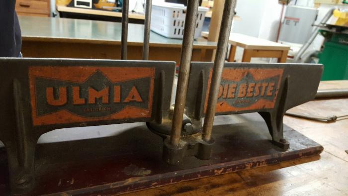

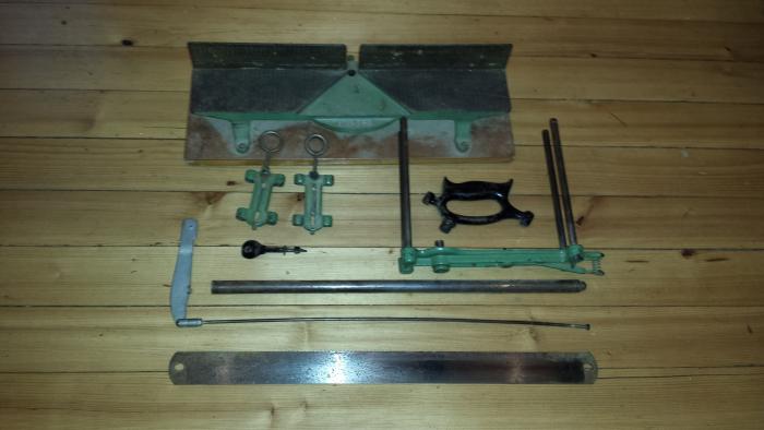

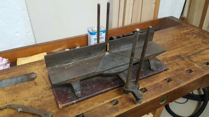

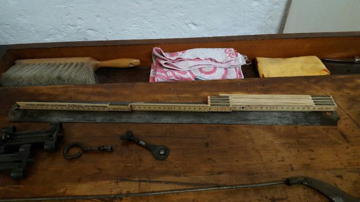

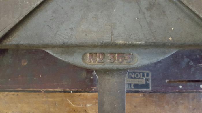

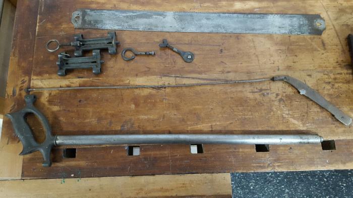

ich habe eine alte Ulmia Gehrungssäge Nr. 353 gekauft, hier einige Bilder:
Das Sägeblatt hat folgende Maße: Lochabstand 610 mm, Länge 645 mm, Breite 58 mm und Stärke 0,8 mm. Weiß jemand, wo man solche Sägeblätter kaufen kann? Das mitgelieferte wäre etwas für Leute, die schärfen können - ich gehöre leider nicht dazu.
Ich will die Säge auf Vordermann bringen. Ich werde sie demnächst sauber machen, dann geht es los. Als Notlösung habe ich mir überlegt, das Mittelrohr der Spannsäge um 15 mm zu kürzen, dann würden die Sägeblätter von der Nobex Champion 180 passen (Lochabstand 595 mm). Aber vielleicht bekomme ich auch die passenden Sägeblätter.
Die Säge erscheint im Ulmia Katalog von 1937, wobei dieser auch die 348, 352 und 354 enthält. Ich nehme an, dass die 353 bald danach aus dem Angebot verschwand?? Das Gußgestell ist noch die alte Ausführung mit den Befestigungsschrauben für das Holzbrett oben (anstatt wie später unten). Wäre auch an Infos zu dieser Säge interessiert (Produktionszeitraum, sonstiges).
