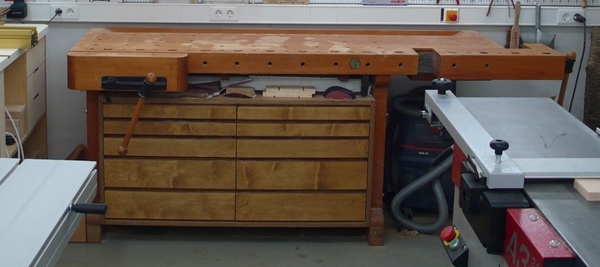

Wenn's fertig ist, sollte es ungefähr so aussehen.
Das war die Lösung aus der alten Werkstatt.
Gerne möchte ich die Front - und diesmal auch die Rückwand - bündig zu den Kanten der Hobelbank machen, um ggf. auch größere Bretter besser senkrecht spannen zu können.
