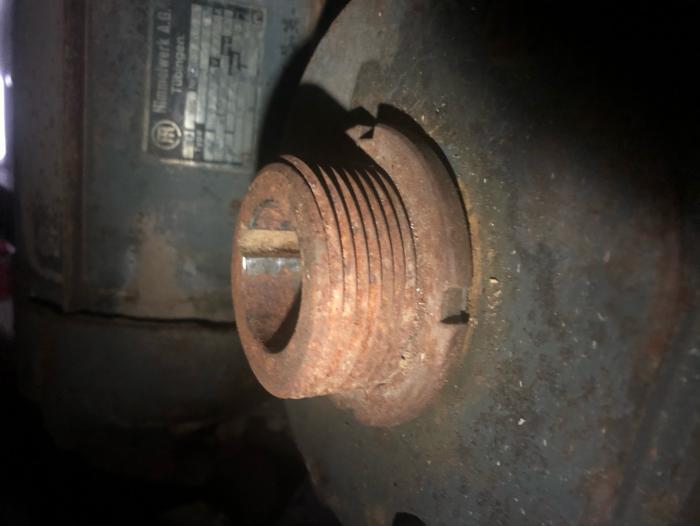

Hallo Zusammen,
vor kurzem ist mir eine alte Kreissäge mit Langlochbohreinrichtung und einer vertikalen Spindel zugelaufen.
Leider habe ich für die Vertikale Spindel keine Werkzeugaufnahme. Habe leider auch keine Idee wonach ich da genau suchen muss.
Die Aufnahme ist konisch ähnlich einem Morsekegel, der Durchmesser oben beträgt ca. 36mm, des weiteren hat die Aufnahme eine Passfedernut.
Was jedoch fehlt für die Morsekegelaufnahme wäre unten ein Schlitz um den Kegel wieder demontieren zu können.
ich hoff das mir jemand von euch hier weiterhelfen kann.

Guuden,
zum Dorn gehört eine Differentialmutter. Die hat im unteren Bereich des Dorns
ein Gewinde mit einer kleineren Steigung als das Gewinde der Spindel.
Die Keilnut wird bei allen mir bekannten Maschinen nicht benötigt,
evtl. für spezielle Spannvorrichtungen.
Gut Holz! Justus.

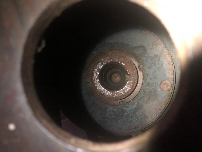

da stehen aber noch gewaltige Entrostungsarbeiten an ehe da ein MK wie auch immer passt. Und das ist in einem Sackloch nicht gerade einfach.

Vielen Dank für die Antwort,
wenn ich das jetzt richtig verstanden habe muss ich mir nach einem Dorn schauen der einen Kegel hat und ein Gewinde mit Mutter zu demontieren oder?
der Kegel ist ja meines Erachtens kein MK, welche Kegel könnte es dann sein? oder ist das so leicht nicht zu sagen?
Bei der Langlochbohreinrichtung der Kreissäge ist ein Backenfutter montiert, müsste das so auch bei dem fehlenden Teil sein?

der Rost sieht auf den Bildern schlimmer aus als in wirklichkeit ist. Muss ja auch nicht pefekt Blank sein.
Ist ja schließlich eine Kreissäge und keine Werkzeugbaumaschine:)

Hallo Elias,
ich würde da systematisch vorgehen. Erstmal sollte der Rost entfernt werden; der Kegel muss wirklich sauber sein; das zugehörige Gewinde ebenso. Wenn das machbar ist, dann vermiss doch den Kegel mal grob (die Maße stehen z.B. hier: https://de.wikipedia.org/wiki/Morsekegel ), damit Du zumindest ein Indiz dafür hast, ob es sich um einen MK handelt - was wahrscheinlich ist.
Wenn es sich um einen Morsekonus handelt, dann kannst Du dich auf die Suche nach einem passenden Fräsdorn machen. In der Bucht verkauft ein Händler gerade diverse Dorne, je nach Hersteller scheint es da verschiedene Ausführungen zu geben bzw. gegeben zu haben.
Und noch ein wirklich gut gemeinter Rat: Bitte sei da sehr sorgfältig und genau. Die Konen müssen immer penibel sauber sein (eine minimalste Ölschicht darf drauf sein); der ganze Fräsdorn sollte quasi schlagfrei laufen.

Wenn nur Brennholz gesägt wird spielt Rost keine große Rolle. Wenn Du aber die Fräswelle benutzen willst sollte der Innenkonus schon schön sauber sein. Sonst hast Du ganz schnell eine leichte Unwucht am Fräswerkzeug. Das ist nicht gut für das Arbeitsergebnis und ggf auch nicht für die Gesundheit wenn sich durch die Schwingungen etwas löst. Außerdem wird der Fräsdorn durch die Mutter in den Konus gepresst und überträgt nur dadurch die Kräfte. Da könnte der Rost beim Ausbau des Fräsdorns Schwierigkeiten machen.

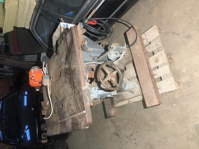

Eh Du in die Säge Zeit und Geld steckst mach Dir klar, was Du mit der Maschine machen willst. Wenn nicht mehr dabei ist als auf dem Foto fehlt es sozusagen an allem: Spaltkeil, Sägeblattabdeckung, Ablänganschlag, Paralellanschlag... Wenn Du das alles nachrüsten willst kommst Du auf einen Preis für den es was Ordentliches, komplett und ohne viel Rost gibt.

in der Tat der Spaltkeil und die Sägeblattabdeckung fehlen, der Parallelanschlag und Ablänganschlag sind so wie eine verbreiterung des Tisches sind vorhanden.
Schön wäre noch ein Anschlag mit Aussparung für den Fräßdorn.
