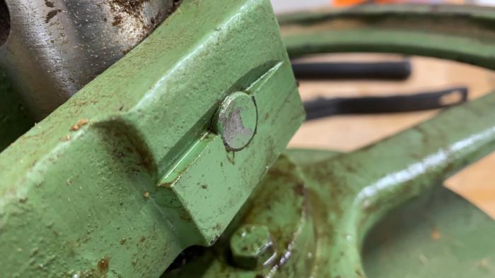

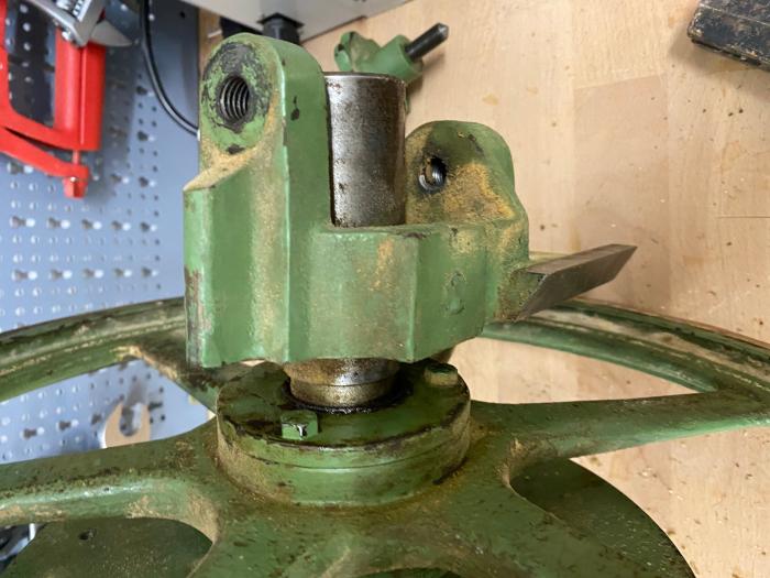

2. Die Achse des Oberen Laufrades ist mit einer Art Stift/Bolzen (siehe Foto) mit der Schwalbschwanzführung verbunden wie demontiere ich diesen?
Einfach durchschlagen hat bisher nicht funktioniert.

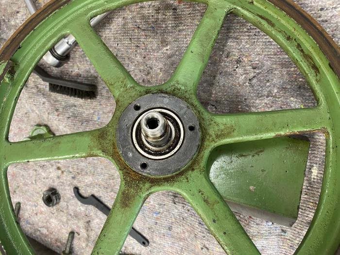

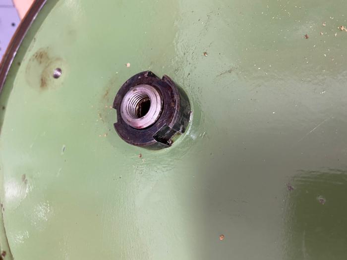

3. Vor dem oberen Laufrad sitzt ein Stahlteil was augenscheinlich mit einer Mutter befestigt ist (in der Mitte ist der durchgang für die Fettbuchse) kann man diese Mutter wie eine ganz normale links rum Lösen und fehlt es mir aufgrund des passenden Schlüssels bisher nur an Drehmoment oder steckt mehr dahinter?
Wenn ja wie heißt diese Art von Mutter und wo krieg ich den passenden Schlüssel her? (35mm durchmesser; Nutbreite 8mm)

Für die Mutter gibt es Hakenschlüssel in verschiedenen Größen:
https://de.wikipedia.org/wiki/Hakenschl%C3%BCssel
(üblicherweise die roten in der zweiten Abb.)
martin

Für die Nutmutter hab ich mir einen Hakenschlüssel bestellt und hoffe dass ich sie damit los kriege alle versuche mit Rohrzange etc. sind bisher gescheitert.

möglicherweise ist der konisch und geht nur in einer Richtung los. Geht der komplett durch die Achse? Unter Umständen muß man den schon mal etwas kräftiger anpacken...
Wenn der nicht super hart ist, kann man den auch ausbohren und durch einen neuen ersetzen.

Bin mir da auch unsicher, auf der gegenüberliegenden Seite ist jedenfalls auch ein Bolzen / Stift.
In der Achse ist dieser lose da man in da ja drehen kann während er in den beiden Gehäuseteilen fest sitzt, ob es sich um zwei Teile handelt oder er etwas konisch ist oder ob es einfach nur ein normaler bolzen ist der fest sitzt weiß ich nicht, hatte gehofft dass hier jemand schon einmal das obere Rad ausgebaut hatte.

ich bin mir nicht sicher ob ich die Bilder richtig verstanden habe.
Es sieht jedenfalls so aus, daß der Stift es ermöglicht das obere Laufrad zu kippen um es auf das untere einzustellen.
Zumindest ist das bei meiner Bandsäge so, nur daß die zwei Pendellager verwendet.
Da die Welle anscheinend hohl ist, hast du mal in die Bohrung geschaut ob der Stift in der Mitte geklemmt ist?

und mit dem Hakenschlüssel....wenn das mit Kraft und einer gut sitzenden Rohrzange nicht los ging... liegt vielleicht ein linksgewinde vor? mal testen, ob das sinn machen würde.
Gruß Uli

Nein, laut dem Bild ist es ein normales Rechtsgewinde, man kann noch einen Gewindegang sehen.
Vielleicht täuscht ja das Bild auch, aber da glaube ich nicht dran.

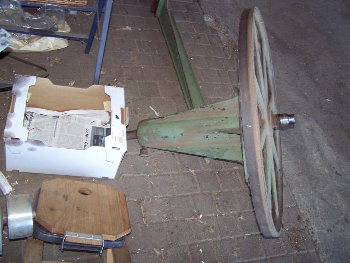

Bei meiner Bandsäge habe ich über 14 Tage gebraucht um die untere Rolle von der Welle zu bekommen.
Am Schluß habe ich einen 50-Tonnen-Abzieher angesetzt. Dann hat es kurz und trocken klack gemacht und die Welle ging raus.
Nach dem Saubermachen konnte man die von Hand ganz leicht wieder einschieben. Das war nur verharztes Schmierzeug und vielleicht auch ein bißchen Korrosion.

So nachdem heute der Hakenschlüssel angekommen ist hab ich die Mutter mit dem Schlüssel und ein paar leichten Hammerschlägen abbekommen.
Das Rad sitzt jetzt mittels eines Querpressverbands auf dem Lager bzw. der Achse sodass ich es mit einem Abzieher oder ähnlichen abbekommen würde nehme ich an?
Wie kommt das Fett eigentlich in der Kugellager haben sowohl Lager als auch Achse eine Querbohrung?
Die Anmerkung von Horst, dass der Stift dazu da ist das obere Rad zu kippen ist korrekt, allerdings ist die Achse nicht hohl sondern massiv und der Stift dementsprechend nicht in der Mitte geklemmt.
Da ich ja jetzt von der anderen Seite an das Rad komme hält sich meine Motivation den Stift / Bolzen noch zu entfernen in grenzen muss ich sagen der kann von mir aus da bleiben :D
