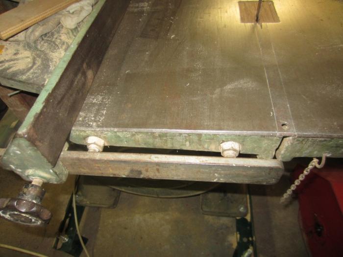

Bei Bäuerle (und wahrscheinlich auch bei anderen) ist das so wie auf den folgenden Bildern gelöst:
Das Flacheisen hat die Maße 45 x 12 mm. Da verbiegt sich auch bei hoher Belastung nichts.

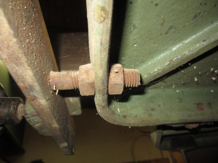

Hier siehst Du die Befestigung am Tisch: Man kann die Parallelität zum Band einstellen.
Wie Uwe schreibt sollte im Normalfall ausreichen, den Anschlag mit Schonhammer o.ä. einzustellen. Aber vielleicht hast Du ja was Bestimmtes vor. Dann könnte man einen Kreissägenanschlag mit Feineinstellung nehmen: Bei Bäuerle stellt man grob den Anschlag ein, zieht den Klemmhebel halb hoch und klemmt damit den Schuh auf dem Flacheisen fest. Dann kann man mit einer Stellschraube den exakten Abstand einstellen und zieht den Hebel dann ganz hoch und klemmt damit alles fest. Das Ganze arbeitet natürlich rechts vom Blatt :-(

Uwe (Adler) und ich haben vor einiger Zeit auch auf der Bandsäge aufgetrennt. Irgendwann ist mir mal ein präziser Winkel, 45 cm lang mit 18 cm Schenkellänge zugelaufen (lag im hohen Gras wo ich mähen sollte). Den haben wir rechts neben den Anschlag gelegt und nach Einstellung der Breite befestigt. Davor noch ein langes Alu-Profil und das hat ganz gut geklappt.
Da nicht jeder einen solchen Winkel findet wäre mein Vorschlag:
Ein großes (z.B. 10 x 20 cm) Rechteckprofil (Alu oder Metall) hochkant am vorhandenen Anschlag festschrauben. Auf diesem Profil eine in der Breite passende Rollenbahn festschrauben. Da der Anschlag zumindest bei mir auf Dauer nachgibt wenn er im oberen Bereich Druck bekommt haben wir den Winkel nach Festlegung der Schnittbreite auf dem Tisch mit Schraubzwingen festgezurrt. Ist keine Lösung für jeden Tag, ging aber recht fix als uns klar war wo es hakt.
