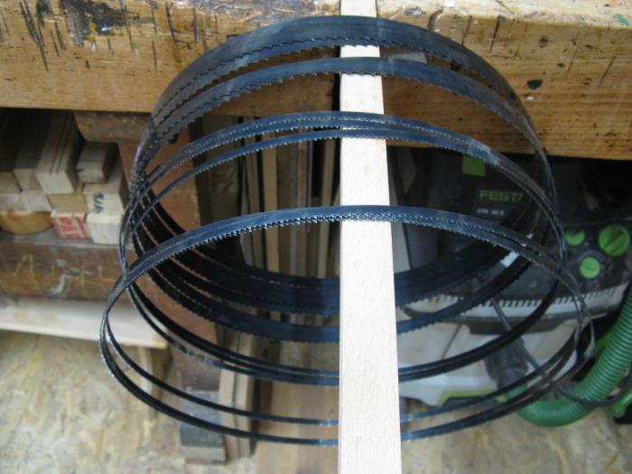

mit einer anderen Bandsäge hat sich mein Einsatzumfang erheblich erweitert. Feine Holzeinlagen stelle ich nun alle selber her und das Rohmaterial dafür säge ich mit der Bandsäge. Dafür benötige ich Bänder in unterschiedlicher Qualität und Bezahnung. Für meine alten BS habe ich immer wieder Bänder bei Hema geordert. Nun ändert sich die Vorgehensweise. Kassetten mit 30 Meter sind nun das Ausgangsmaterial. Dazu einmalig einige Hilfsmittel hergestellt bzw. zugekauft und es ist die Versorgung mit neuen Bändern möglich. Den Vorgang möchte ich Euch mit einigen Bildern zeigen:

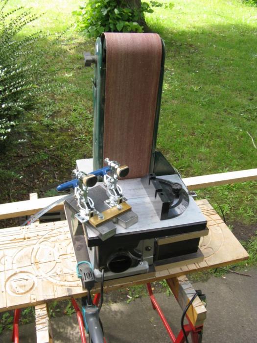

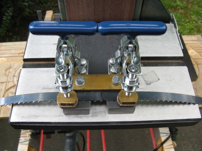

Mit der selbstgebauten Spannvorrichtung werden die Bänder abgerichtet und zugerichtet.

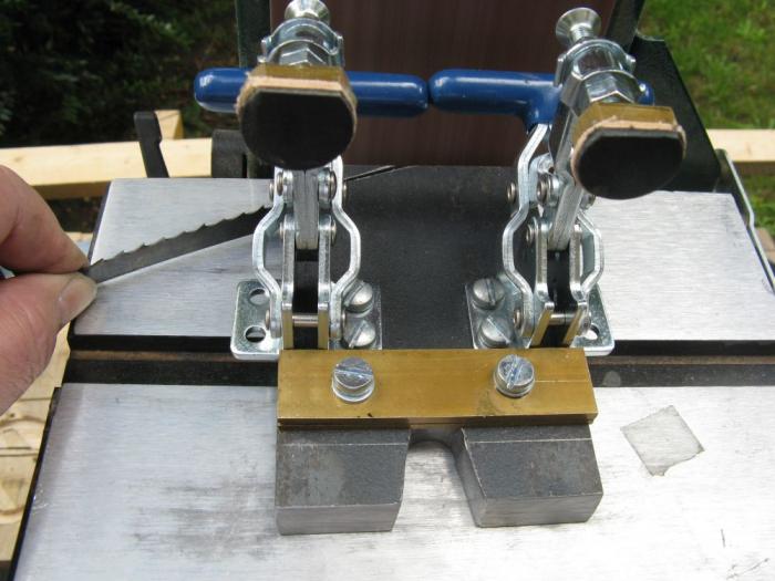

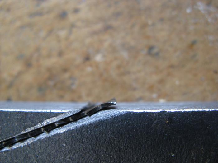

Bänder abgerichtet und dann mit 20° an beiden Enden angefast. Dazu ist in die Metallplatte eine Nut eingesägt, die das Band immer gleichbleibend führt.
Dann werden beide Enden überlappend eingespannt. Vorher sind die Enden mit Flußmittel bestrichen worden. Mit Silberlot und mit einem Gaskartuschenbrenner erfolgt der Hartlötvorgang.

Fertig und warten auf den Einsatz.

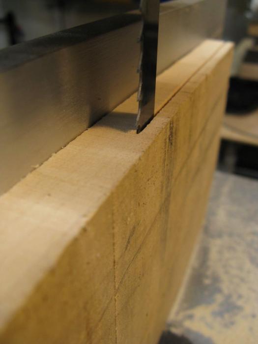

Als Beispiel der Schnitt eines neuen Bandes. Gleichbleibende Schnittqualität und saubere Schnittflächen. Sägefurnier für weitere Verwendungen.

Habe ich zuerst auch nicht verstanden. Uwe hat geschrieben:
Ich nehme an, dass nur die beiden angefasten Enden "überlappen". Also praktisch doch auf Stoß aber durch den 20° Winkel erhält die Stoßstelle eine größe Lötfläche.

Das ist die Hochkantdraufsicht des Sägebandes. Es wird im ersten Arbeitsschritt flach auf die Seite gelegt und dann im 90° Winkel an dem Bandschleifer abgerichtet. Im zweiten Arbeitsschritt, hier als Zeichnung mit Ergebnis gezeigt, wird das in der Nut liegende Band hochkant an dem Schleifer mit einer 20° Fase an den Enden versehen. Diese überlappen dann und werden in der Spannvorrichtung fixiert und weiter bearbeitet.
Zur Veranschaulichung habe ich ein Reststück in die Nut eingelegt, nun wird der Spannblock parallel an dem Schleifband vorbeigeführt.
