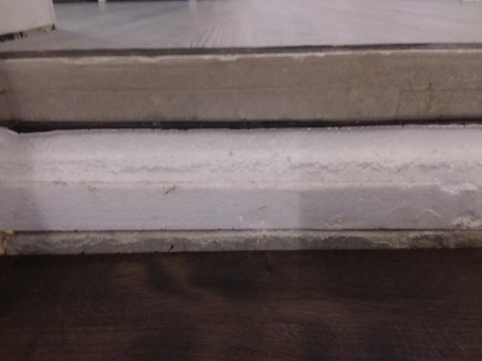

ich habe nicht unbedingt ein reines Anliegen zum Thema Holz, möchte aber trotzdem hier in der Runde mal nachfragen.
Ausgangslage:
Betontreppe mit (Eiche-) Holzstufen belegt, ebenso Setzstufen in Eiche.
Bei der letzten Treppen-, bzw. Setzstufe zum OG hin, haben wir leider ein kleines Problem.
Unser Estrich und die Rohtreppe wurden leider nicht so eingebaut, wie das in den Plänen stand und bemerkt wurde es, als es bereits zu spät war...
Folgende Herausforderung stellt sich mir nun:
Der Estrich im OG ist etwa 3-4cm "zu kurz" und schließt nicht bündig mit der Rohtreppe ab.
Ebenso ist die letzte Stufenhöhe der Rohtreppe zu niedrig - siehe Bild:
Wie kann ich nun kraftschlüssig die letzte Setzstufe befestigen UND den Bodenbelag bzw. Estrich "verlängern", ohne dass Scherkräfte etc. den Estrich beschädigen können?
Über Anregungen oder gute Ideen wäre ich extremst dankbar :-)

Hallo Stefan,
normalerweise endet eine Treppe bei Oberkante Bodenbelag (bzw. Oberkante Fertigfußboden), d.h. in deinem Fall würde nicht nur eine Setzstufe, sondern auch noch eine Trittstufe (deren Oberkante bündig mit der Oberkante Bodenbelag wäre) fehlen. Man kann das auch anders machen, beispielsweise mit einem Kantenprofil aus Aluminium etc., aber auch das erfordert eine hinreichend stabile Verfüllung des Zwischenraumes zwischen der letzten Setzstufe und dem Estrich (samt Dämmung). Eventuelle Scherkräfte zwischen Estrich und Trittstufe oder Kantenprofil etc. lassen sich i.d.R. mit einer Silikonfuge vermeiden.
Das Hauptproblem sehe ich bei dir allerdings in der zu geringen Stufenhöhe der letzten Stufe. Die Stufenhöhen müssen alle gleich sein. Wenn die letzte Stufe signifikant niedriger als alle anderen ist, kann das eine permanente, gefährliche Stolperfalle sein. Bei täglich begangenen Treppen würde ich sowas nicht akzeptieren.

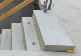

Das Problem mit der Stolperfalle werden wir zum Glück nicht haben, die Stufenhöhen sind alle gleich am Ende.
Was uns fehlt, ist die benötigte Höhe der letzten Rohstufe aus Beton, um etwas "Futter" für eine Befestigung zu haben - wie hier korrekt ausgeführt zu sehen:
Der Abstand zwischen Setzstufe und dem Estrich macht mir nur wirklich Kopfzerbrechen :-(
Stefan

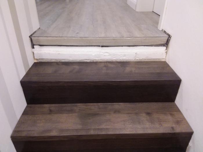

Die Treppe ist soweit schon belegt bis zur letzten Stufe, bis mir das Missgeschick richtig aufgefallen ist oder vielmehr bewusst wurde :-(
Eine Stufe ganz oben, bündig mit dem Fussboden kommt leider nicht (mehr) in Frage, da in diesen Bereich die Fussbodenheizung reicht - sie hat einen Abstand von 20cm zur Kante.
Die Planung hat eigentlich vorgesehen, dass der Estrich weiter nach vorne geht und die Setzstufe einfach wie anderen verklebt werden kann.
Dummerweise....nicht passiert.
Das ist der IST-Zustand:
Meine (verzweifelte) Idee:
Den Estrich mit einem Lagerholz verlängen (verkleben oder verschrauben mit Estrich) und aus der Dämmung einen Keil herauszuschneiden, dort ebenfalls ein Lagerholz auf den Beton dübeln und dann die Setzstufe ankleben.
Das ganze würde aber den Betonboden mit dem Estrich koppeln, oder?
Danke und Gruß,
Stefan

Hallo Stefan,
wenn die Fußbodenheizung 20 cm von der Kante weg ist, kannst du ca. 15 cm vom Estrich (und von der Dämmung) wegnehmen. Das dürfte für eine schmale oberste Trittstufe reichen (da diese Stufe ohnehin bündig mit der Oberkante des Fertigfußbodens liegen wird, muss sie nicht genau so breit wie die anderen Stufen sein). Weiteres Vorgehen wie von mir bereits beschrieben.
Vom Verlängern des Estrichs bzw. Andübeln an den Estrich rate ich ab. Damit kann nicht nur unerwünschter Körperschall übertragen, sondern auch die Bewegung zwischen Treppe und Estrich behindert werden. Anstelle von Dübeln sollte zwischen Treppe und Estrich besser eine Fuge sein.

Hallo Stefan,
Heinz' und Bernds Vorschlag halte ich auch für den Besten. Sicher ist der Aufwand und der Dreck beim Heraustrennen eines Stücks vom Estrich jetzt erstmal größer, als beim "Ausflicken" der aktuell bestehenden Lücke. Der bereits verlegte Belag erfordert auch ein gut überlegtes Vorgehen.
Nachdem das aber eine Sache ist, die man normalerweise genau ein mal macht, sollte sich der Aufwand lohnen. Ich würde also ebenfalls zu einem schmalen Antritt und einer Trennung von Treppe und Estrich raten.

Guuden,
Setzstufe gut absprießen, und mit PU hinterschäumen.
Den Bodenbelag 120 bis 150mm zurückschneiden,
den Austritt entsprechend ausfäzen und mit Montagekleber auf den Estrich aufkleben.
Falls der Austritt zu dünn wird, 10 bis 12mm reichen nach meiner Erfahrung,
vorsichtig ein bis zwei cm vom Estrich abstemmen.
Von der Vorderkante her zart alle 5-8cm anbohren,
dann geht es recht genau und einfach ohne dass der Estrich bricht.
Mein Alltag im Treppenbau.
