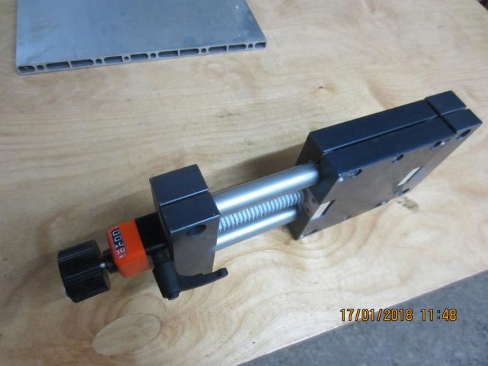

Ebenfalls vorhanden ist die Höhenverstellung mit Anzeige (Lineartisch von IGUS, gebraucht). Für Anzeige und Betätigung können ggf. eine Flexwelle, anderes Handrad u.a. geordert werden
Hieran wird ein 43 mm Spannhals befestigt, in den ein Fräsmotor kommt.

Re: Pass mir auf mit Igus
Beitrag von Amadeus »
[In Antwort auf #88027]
Moin!
Ich habe mich mal vor Jahren mit Igus Teilen versucht. In meinen Augen bekam ich nur Spielkram. Da hatte alles mehr Spiel als sonstwas. Da kaufe ich mir lieber billige Linearführungen aus der Bucht aus Chinesium. Das taugt mehr als man meint. Daher befürchte ich, dass diese Führung für eine Frässpindel keine Freude bereiten wird. Als Schiebeschlitten für eine Handoberfräse kann ich es mir allerdings gut vorstellen.
Aber vielleicht hast du Glück. Ich bin jedenfalls auf deinen Bericht gespannt!
Schicken Gruß,
Amadeus
Beiträge: 2813
Hallo Amadeus,
ich weiß ja nicht, wofür Du Igus-Teile verwendet hast und welche es waren.
2 Säulen 20 mm stark, ein Gleitstück mit 13 cm Länge und 4 Plastiklagern, mittig die Gewindestange und die, obwohl gebraucht absolut ohne Spiel und das Ganze um einen Fräsmotor händisch rauf und runter zu fahren. Wo siehst Du da Probleme?
[In Antwort auf #88034]
Moin Heinz!
Ich sag es mal so: Igus ist gut, um mechanisches Spielzeug zum Zeigen von Funktionen als Demonstration zu verwenden. Einen billigen und einfachen 3D Drucker würde ich damit auch bauen wollen. Von der Hannover Messe habe ich mir vor ca. 2 Jahren diverse Führungen und Lager mitgenommen, um die mal zu beleuchten. Die Preise verleiten einen ja dazu seine Geräte damit auszustatten, daher habe ich meinen Koffer damals voll gemacht. Alles hielt nach kurzen Tests nicht wirklich, hatte teilweise Spiel ohne Ende (bis zu 2mm!!!) oder die angegebene Passung hatte so viele Voraussetzungen, dass diese nie erfüllt wurde. Daher wird jemand, der da eigentlich mehr erwartet eher enttäuscht.
Du hast da ja eine schnell drehende und durchaus stark vibrierende Maschine, die ein paar Kräfte beim Fräsen auf das Lager wirken lassen wird. Die ganzen Kunststoffhüllen halten vielleicht heute, vielleicht auch morgen. Aber ich denke mal, dass es wie bei mir der Fall sein wird, dass die Standzeit recht schnell erreicht sein wird. Die Gewindestange und die Rundführung sind nicht das Problem. Sondern der ganze Plastikkram, den die als wartungsfreie Lager verkaufen wollen. Aber die Lager sind ja zur Not auch schnell getauscht, falls mal etwas sein sollte. Man kann sicherlich auch den Schlitten für größere Lager mal tauschen, falls welche von SKF / FAG in der Größe nicht lieferbar wären.
Schicken Gruß,
Amadeus
P.S.: Nein, ich habe mit den ganzen Firmen nicht am Hut. Ich habe bisher nur verbaut, eingeplant und diverses getestet. Sind einfach nur die Erfahrungen die ich damit gemacht habe.
Beiträge: 2813
Hallo Amadeus,
gut, das zu hören. Da weiß ich worauf ich im Betrieb zu achten habe. Und wenn die Lager Verschleißteile sind ist das ja eigentlich kein großes Problem - so lang man die bekommt.
