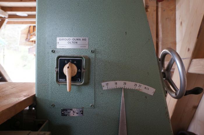

Die Bandsäge stammt aus einer Schreinerei. Sie hat eine Schnittgeschwindigkeit von bis 27 m/s. Es gibt nicht das geringste Zeichen von Eisenspähnen und die mitgelieferten Blätter sind für Holz.

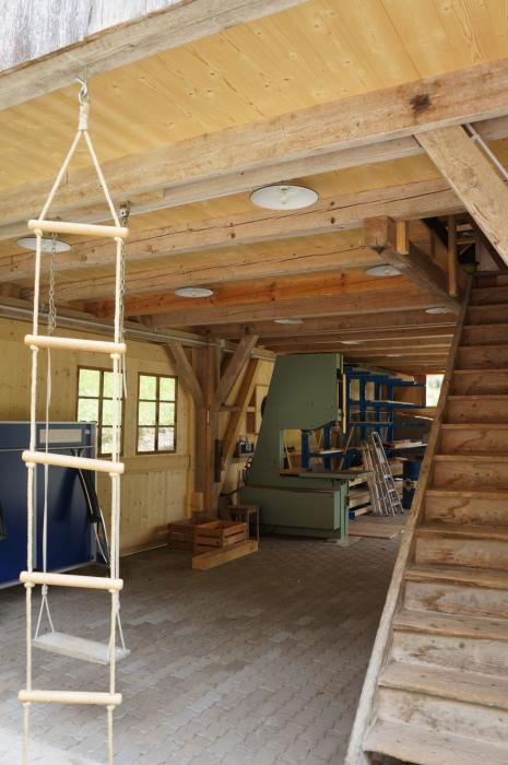

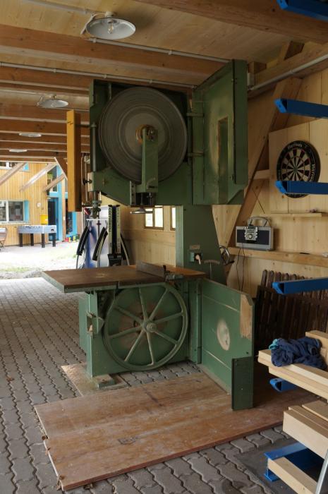

Die Maschine steht in dieser Scheune, da sie für meine Werkstatt zu gross und zu schwer (750kg) ist:
Wie zu erkennen ist, ist die Scheune vorne offen. Von oben und von unten ist die Bamdsäge vor Nässe geschützt. Aber wenn nach kalten Temperaturen warmfeuchtes Klima herrscht, so befürchte ich, dass es durch Kondensation zu Korrosion kommen wird. Also möchte ich dem vorbeugen. Aber wie soll ich die blanken Metallteile und den Gusstisch vor Rost schützen? Mit Ballistoil?

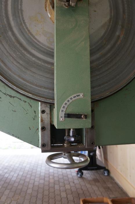

Noch ein paar Bilder zur Maschine:
Zum Verstellgetriebe:
Mittels Kurbel wird der Motor mit der Verstellscheibe von der anderen Scheibe wegbewegt, so dass sich der Riemen in die Verstellscheibe drückt und deren zwei Hälften auseinanderdrückt.

solche Bandsägen habe ich bisher nur in Bootswerften gesehen. Vielleicht muss man sich gar keine Gedanken um Rost machen? ;o)

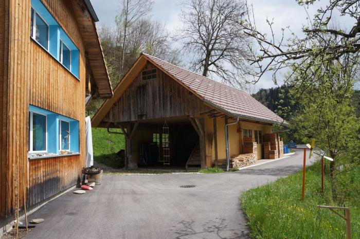

Im Emmental sehen nicht alle Scheunen so aus, aber es gibt sehr viele davon. Unsere sah auch mal so aus:
