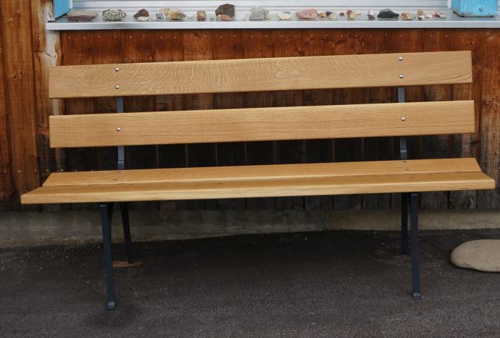

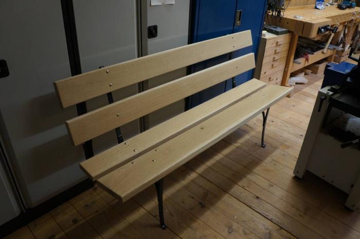

Hallo allerseits
Ich habe ein altes und verlottertes Bänkchen erneuert. Gestell demontiert, sandgestrahlt und 2-K Lakierung. Dann neue Bretter (Eiche) mit rostfreien Schlossschrauben montiert. Die Bretter habe ich nach dem Hobeln bis 150 mit der Rotex geschliffen.
Nun sieht dies ganz nett aus. Es wird vor dem Haus (südseitig) an der Mauer auf Asphalt zu stehen kommen und der Witterung ausgesetzt sein.
Es stellt sich mir nun die Frage, wie sich die Eiche verändern wird. Ich denke sie wird grau bis schwarz. Stimmt das?
Kann die Verwitterung mit einer Behandlung mit Öl beeinflusst werden?
Gibt es Vorschläge zur Behandlung? Soll ich noch anfeuchten und nochmals schleifen oder macht dies keinen Sinn?

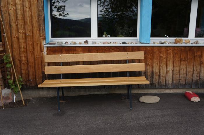

Hier noch ein Bild des Bänkchens vor dem Haus an seinem früheren Standort. Leider ist an dieser Stelle der Vorplatz / Durchgangsweg etwas abfallend, so dass das Bänkchen schräg steht. Dies sieht etwas unschön aus, doch gefällt mir ein Unterlegen links auch nicht und dadurch wird das Bänkchen auch etwas zu hoch / unbequem. Nach rechts umplazieren geht auch nicht, da dieser Platz im Sommer anderwertig gebraucht wird und dadurch die unschöne Verfärbung der sägerohen und naturbelassenen Schalung hervortritt.
Die Farbe der Fassade (mittlerweilen 9 Jahre alt) kommt für mein Geschmack sehr gut. Ich glaube, dies liegt daran, dass diese südorientiert ist und wir wenig Nebel haben. Nur unten und hinter Gegenständen wird diese grau / schwarz.
Gregi
