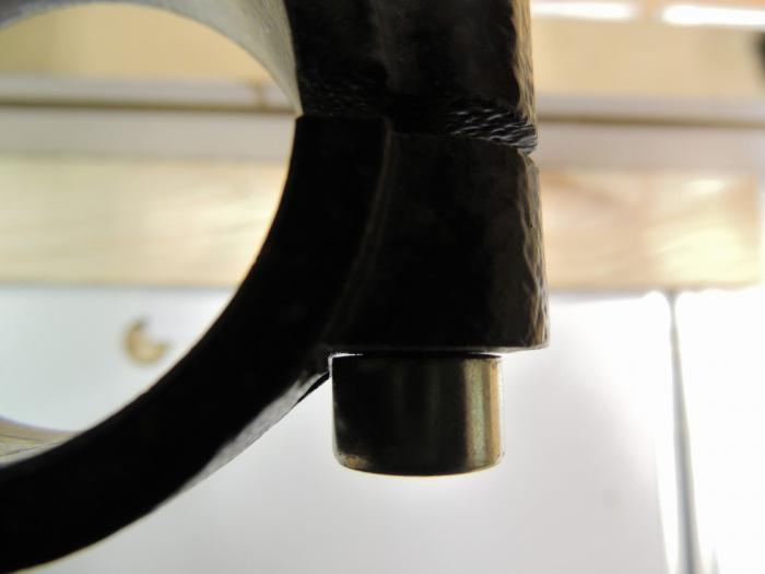

Bei der letzten Arbeit wurden mit einem 35 mm Forstnerbohrer 10 mm tiefe Bohrungen für
Schiebetürelemente in Esche ausgeführt. Bei einer Zwischenkontrolle stellte ich fest, dass
die Bohrtiefen nicht übereinstimmten. Tiefenanschlag etc. waren exakt eingestellt, daran konnte es
also nicht liegen.
Irgendwann bemerkte ich, dass sich die Bohrmaschine während der Arbeiten am Eurohals leicht
aus der Führung "herausgearbeitet" hatte. Daher kamen also die Abweichungen obwohl die dortige Inbusschraube
vernünftig angezogen war.
Kurz:
Die Ursache war herstellerbedingt, d.h. die Spannfläche des Bohrständers für die Inbusschraube war insgesamt nicht plan, so dass die Schraube
nur einseitig an ihrem Rand beim Spannen anlag (im ersten Bild an der dort bereits nachgefeilten Stelle).
Das Problem war mit Hilfe einer Feile in wenigen Augenblicken erledigt und nun sitzt die Bohrmaschine "bombenfest".

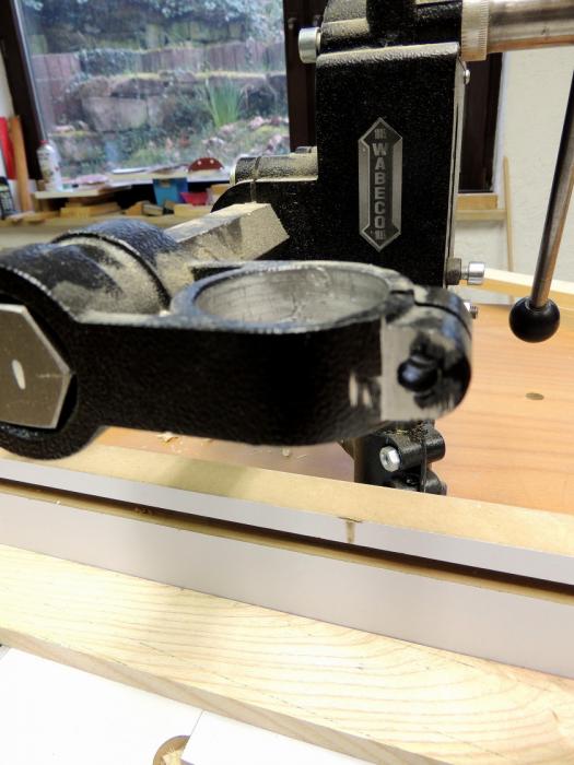

Das zweite Bild zeigt die Nachbearbeitungsposition von oben.

Hallo Elmar,
der Wabeco hat Schwächen, das wurde hier schon mehrfach diskutiert. Es ist schon ziemlich armselig, wenn der Sitz einer Klemmschraube nicht formschlüssig ist. Immerhin konntest Du es beheben. Der Ständer überzeugt nicht gerade mit seiner Qualität, seine Stärke ist die Vielseitigkeit. Man kann mit ihm sehr viel anstellen, weit mehr, als mit anderen Bohrständern. Aber wie so oft bei Multifunktionswerkzeugen, sie können sehr viel ... aber nichts richtig erstklassig.

Hallo Klaus,
armselig ist zutreffend beschrieben, in diese Richtung gingen auch meine Gedanken.
Endkontrolle ist in diesem Preissegment wohl nicht (mehr) angesagt.
Unabhängig davon schätze ich diesen Bohrständer eben wegen seiner Vielseitigkeit, wie
Du ja auch schon angemerkt hast.
