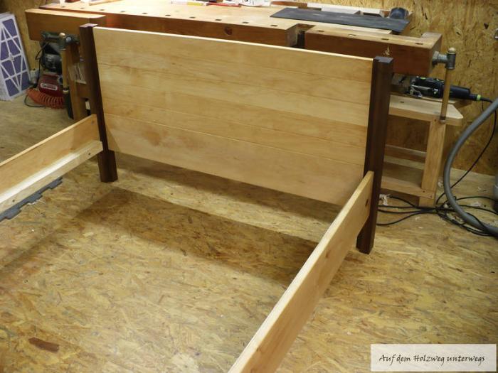

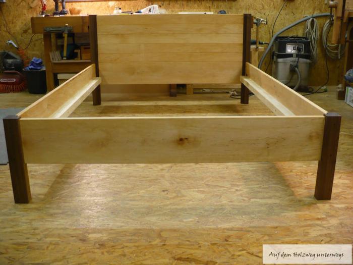

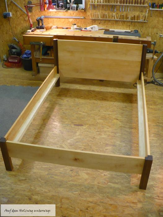

über die letzten 3 Wochenenden habe ich wieder mal ein Bett gebaut.
Es musste an heilig Abend fertig werden. (Sollte ja unter den Baum)
Maße: 200cm x 140cm
Holz: Beine aus Nussbaum, die übrigen Teile sind aus Erle
Das Vorderteil und der Spiegel wurden mit Dominodübel und den Beinen verleimt.

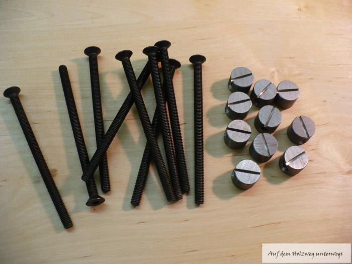

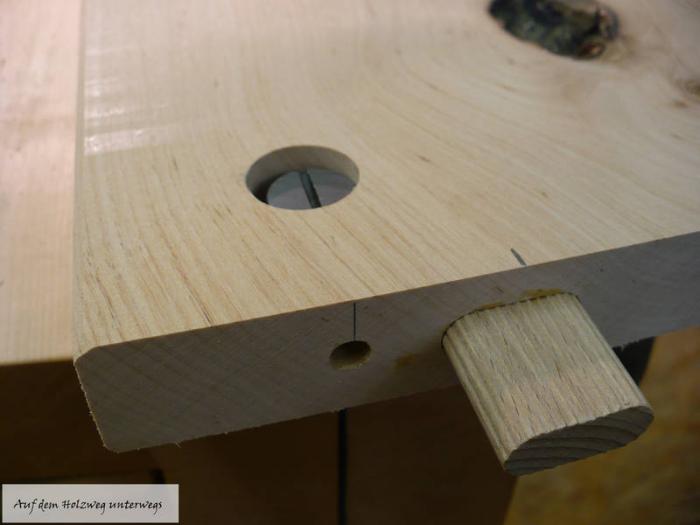

Die Seitenbretter wurden mit Schlossschrauben und Tonnenmuttern zerlegbar gelassen.

Tonnenmuttern kann man nachziehen. Insgesamt hab ich so schon 4 Betten auf diese Weise gebaut und alle Verbindungen sitzen fest und wackeln nicht.

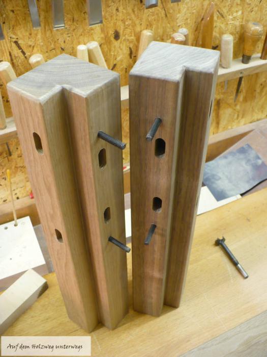

Tonnenmutter
[In Antwort auf #82528]
Hallo Volker,
vom Stil her eigentlich ein schönes Bett, aber mir gefällt der Holzmix auch nicht.
Mmn sollte ein Möbelstück aus einer Holzart bestehen.
Aber gut, dass wir nicht alle den gleichen Geschmack haben.
Was ist eine Tonnenmutter? Eine Rampamuffe?
Zeig doch mal Bilder von der Verbindung.
Re: Tonnenmutter *MIT BILD*
hier 3 Bilder
Steht aber auch alles in meinem Blog.
Beiträge: 1270
Re: Tonnenmutter
Hallo Volker,
Danke für die Bilder.
Die Schraubenköpfe sieht man wohl deshalb nicht, da sie fast die gleiche Farbe haben wie das Nussholz.
Oder verstehe ich das falsch?
Bei den Berliner Betthaken habe ich mit Papierzulagen die exakte Tiefe erreicht.
Da wackelt nichts.
