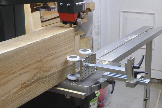

Nun mussten die bereit liegenden Schnittholzbalken Lärche in entsprechende Kanthölzer aufgetrennt werden, 8x12 cm für die Auflage und 8x8 für die Beine.
Insgesamt wurden 3 der 1,4 m Balken aufgetrennt und ein weiteres kleineres Reststück.
Als der letzte Balken dran kam, wurden nur noch 3 Bein-Bälkchen benötigt und ich dachte versuchs doch mal, vom 24 cm hohen Lärchenbalken wurden also
hochkant 4cm Breite abgesägt, hier kam die Aigner Andruckvorrichtung zum Einsatz, bestehend aus Druckmodul und Radwagen.
Im Mai auf der Ligna hatte ich mir die Einheit am Stand von Aigner angeschaut und für gut befunden, es kann auf der Bandsäge aber auch auf der Fräse
eingesetzt werden.
Vom erstmaligen Einsatz an der Bandsäge habe ich heute Abend Bilder gemacht, die ich Euch nicht vorenthalten möchte.
Ja, den weiteren Bau der Böcke werden ich weiter dokumentieren.
So, und nun sprechen die Bilder:

schönes Sägeergebnis und ein schönes Holzlager an der Wand im Hintergrund :-)

vielen Dank, ja mit der Schnittgüte bin ich sehr zufrieden, ist halt von beiden Seiten geführt, zudem ist der Sägefortschritt bei der Stärke nicht mehr ganz so schnell, was kaum mehr Riefen zur Folge hat.

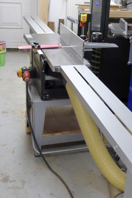

Aber zunächst müssen die Lärche Kanthölzer abgerichtet, gefügt und dickengehobelt werden, beim Abrichten verwende ich eigentlich fast immer die Tischverlängerungen von Aigner, die ja auch an Bandsäge und Tischfräse passen.

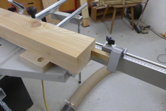

...es geht weiter, hier werden die kräftigen Kanthölzer ausgeklinkt, weil im Anschluß auch mit geneigtem Blatt gesägt werden musste, habe ich das mit dem 315 mm Sägeblatt und 2 St. 30mm MPX Zulagen gemacht. Die Ausklinkungen sind 6° geneigt um den Böcken einen sicheren Stand zu geben, Vorsicht hier muß der Queranschlag für die gegenüberliegenden Schnitte umgestellt werden, d.h. man sägt einmal +6° und einmal -6°, das kleine Beilageholz entspricht der Beite der Standfüße, so braucht man nur einen Anriß.

...nun geht es an die Beine, diese müssen am oberen Ende ausgeklinkt werden, auf der entstehenden Kante stützt sich der unter Last stehende Querbalken gut ab.
Nachteil die Kante muß in 2 Richtungen schräg ausgeführt werden, einmal die 6° seitlich und die 13,5°, denn 2 gegenüberliegende Beine sollen einen Winkel von 27° haben.
Da meine TKS aber nur in einer Richtung das Sägeblatt schwenken kann, habe ich ein Weilchen überlegen müssen, doch ich erinnerte mich an ein Magnum-Anwendungsvideo
wo auf die Möglichkeit hingewiesen wurde den Schiebetisch auch auf die rechte Maschinenseite bauen zu können, eine Option die ich gestern nach 19 Jahren mit der
1688 das 1. Mal gebrauchen konnte.
Also Tischverbr. abgenommen und Schiebetisch rechts angesteckt, Abstützungen drunter und los gings.
Mit dieser Einstellung konnte die nicht nur die Ausklinkungen fertigen sondern die Pfosten auch bereits am oberen Ende einkürzen und zwar im gleichen Winkel, 6° am Queranschlag und 13,5° am Sägeblatt.

...die 13,5° Schrägen habe ich auf der Bandsäge frei geschnitten.
Nun müsste der Schiebetisch wieder auf die linke Maschinenseite um mit erneut 13,5° schräg stehenden Sägeblatt die unteren Ende der Beine ab zu längen, achtung hier gut zu sehen auf den beiden Bildern, einmal Queranschlag +6° und einmal -6° Stellung.

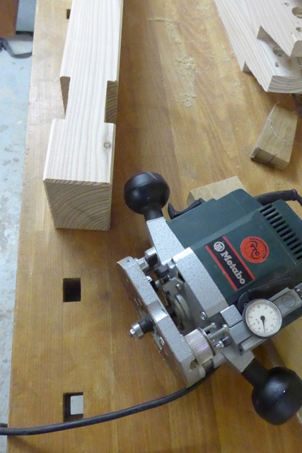

Die Querträger und die Beine werden mit einer kräftigen Fase versehen, fühlt sich besser an und sieht besser aus, zudem senkt es etwas die Gefahr von Splittern.
Eine alte Bekannte erledigte dies mit einem kombinierten Bündig/Fase-Fräser mit Anlauflager.
