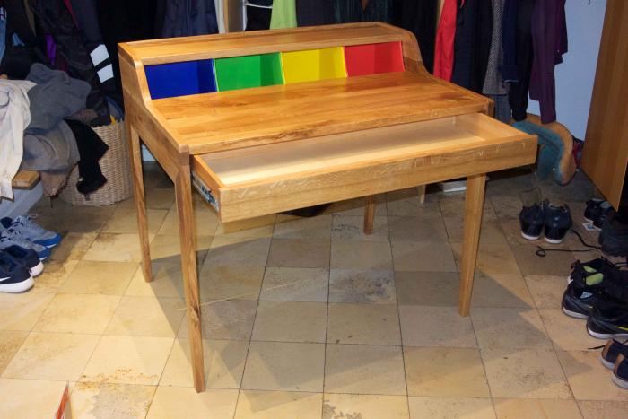

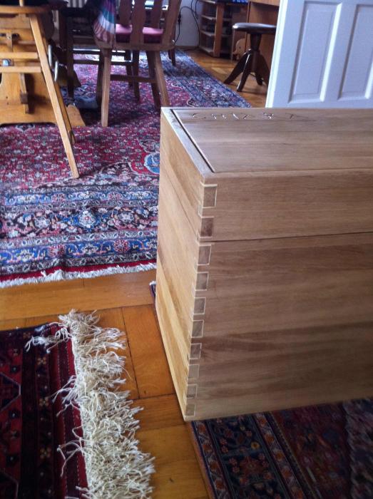

Mit dem normalen Öl hier z.B. Festool HD wird es relativ dunkel, was nicht immer gefällt. Daher finde ic das mit dem Weisspigment ganz gut. Man kann aber auch mit H2o2 vorher bleichen, dann bleibt es relativ hell. Wird dann aber später etwas gelblich.
http://www.woodworker.de/forum/fachbuch-schwalbenschwanz-inlay-t94488.html#post455513
http://www.woodworker.de/forum/meinungen-schreibtischkonstruktion-t94410.html
In den Beiträgen sind jeweils von mir ukunz Kommentare mti Bildern, die geölte Eiche zeigen. Viel spass und gutes Gelingen u kunz

wie ich feststellen kann konnte ich direkt die Bilder anwählen
http://www.woodworker.de/forum/attachment.php?attachmentid=31519&d=1446131553
http://www.woodworker.de/forum/attachment.php?attachmentid=31520&d=1446131579
http://www.woodworker.de/forum/attachment.php?attachmentid=31606&d=1446581814
http://www.woodworker.de/forum/attachment.php?attachmentid=31607&d=1446581814
aber leider weiss ich noch nicht wie hier Bilder eingefügt werden Pulli

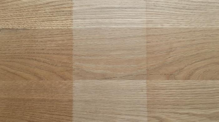

Ach so jetzt scheint es zu gehen nun noch mal die FarbBeispiele für normal geöltes Eichenholz, die wohl im anderen Forum nicht für jeden abfragbar waren
Dirk Boehmer
- Beiträge: 2638
Re: Massives Eichenholz ölen *MIT BILD*
[In Antwort auf #82088]
ich habe meinen Wohnzimmerschrank mit H2 Möbelöl mit Weißpigmenten von Natural Farben behandelt.
Hier mal eine Farbprobe von "Hartöl mit Weißpigmenten" auf der linken Seite, "unbehandelt" in der Mitte
und "H2 Möbelöl mit Weißpigment" auf der rechten Seite. Danish Oil macht das Ganze noch dunkler und
irgendwie auch altmodischer. Danish Oil ist bei Buche normalerweise mein Lieblingsöl. Hier ging es gar nicht.
H2 Möbelöl beruht auf Wasserbasis, was die Fasern nach dem Ölen etwas quellen lässt. Die kann man
ganz gut mit der Ziehklinge vor dem zweiten Ölautrag abnehmen. Die Oberfläche bleibt nicht so glatt
wie nach dem Schleifen. Das Holz bekommt durch das Quellen seine Ursprungsstruktur wieder zurück.
Mir gefällt es sehr gut.
