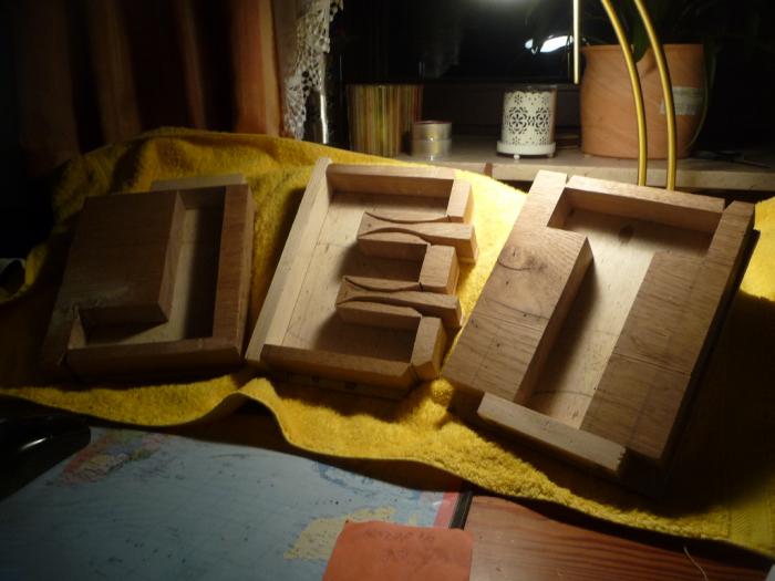

Die drei Teile
Bild 1

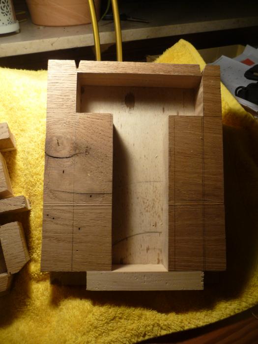

Das T, um leichter zu endformen hab ich zuerst das Teil nach unten offen gelassen um es dann durch eine Leiste zu verschließen, die Leiste schraube ich an, kann sie also beim Entformen abnehmen, um die beiden Teile links und rechte weg schwenken zu könne, schnitt ich oben an beiden Seiten ein.
Bild 2

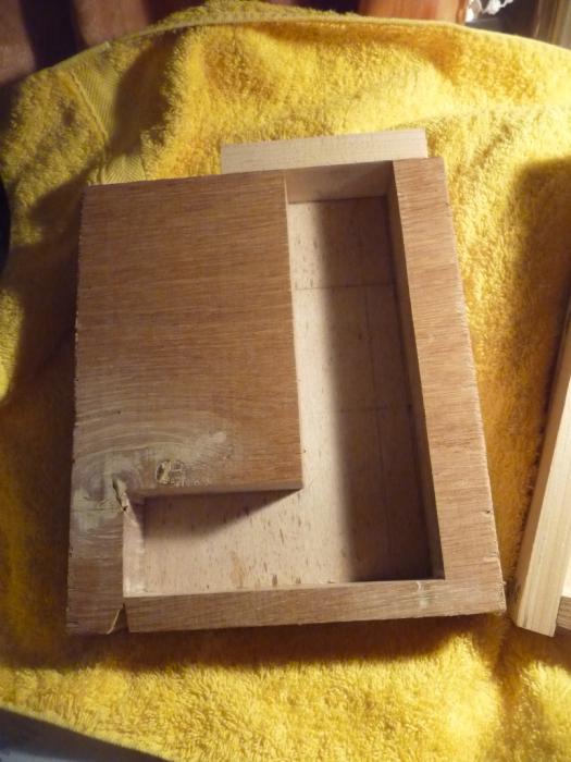

Das L ähnlich, oben offen, mit Leiste verschlossen und ein Einschnitt, um die Form zu lösen.
Da ja die glatte Rückwand die Sichtwand sein soll, musste ich das L spiegelbildlich darstellen.
Bild 3

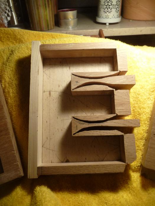

Das E entpuppte sich als das schwierigste, die inneren Stege machen Kummer, ich hab eine ganze Reihe von Einschnitten getan, schwierig wird es wohl sein, die innere Stege trotz Einschnitte herauszubekommen.
Bild 4

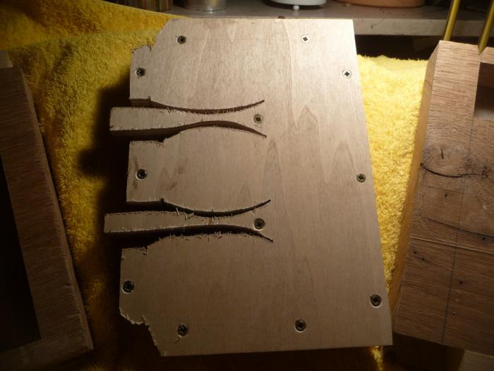

Ein Blick noch von hinten auf das E.
Die Schrauben von hinten müssten beim Endformen zuerst alle gelöst werden.
Bild 5

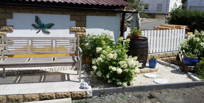

Anbei ein Bild mit den Verblendsteinen. Eine ähnliche Bruchsteinoptik schwebt mir auch für die
Mauerabdeckplatten vor. Auf die Mauer rechts im Bild habe ich Feinsteinzeugfliesen als Abdeckung geklebt.
Aber diese Fliesen passen vom Format her leider nicht auf die andere Mauer. Die Formen müssen natürlich
wiederverwendbar sein. Vielleicht Styrodur vorsichtig mit dem Gasbrenner behandeln?
