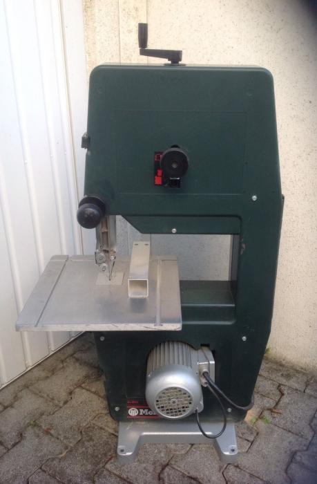

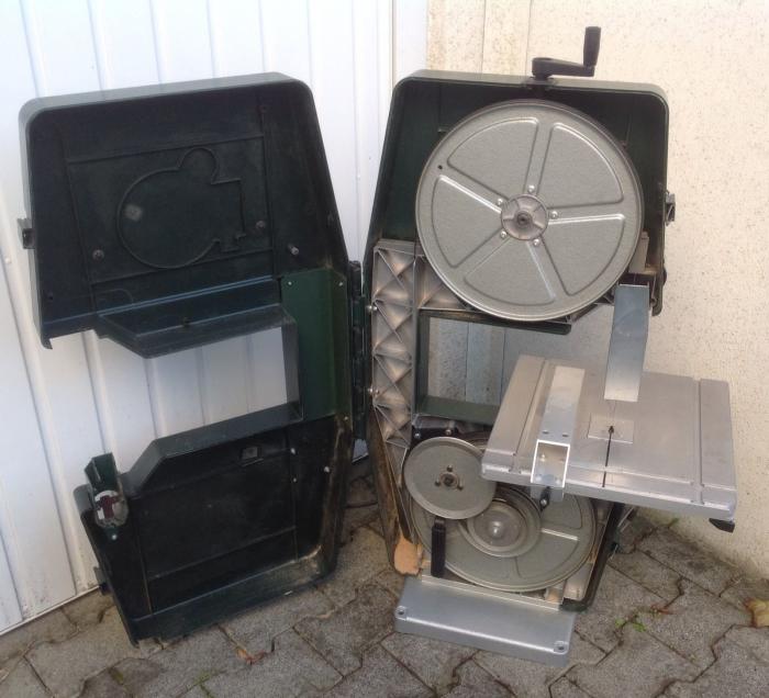

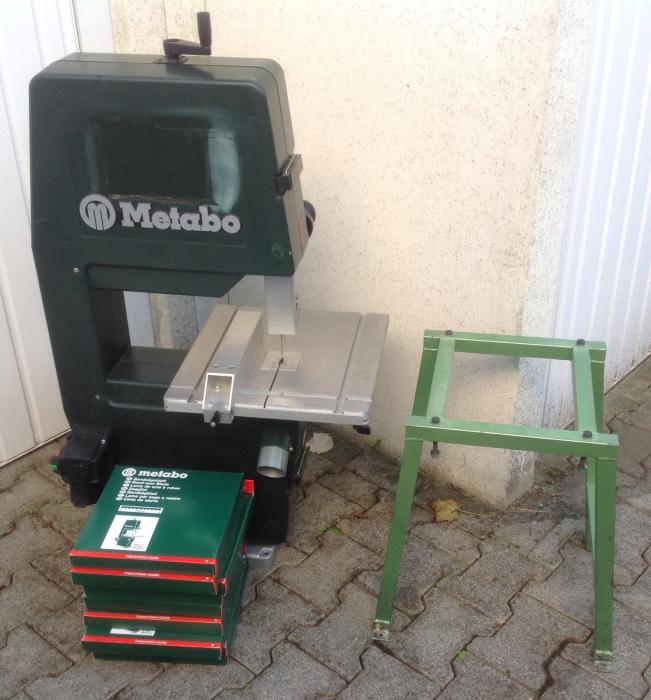

Die Elu ist es nicht geworden.
Dafür habe ich heute günstig (220€) eine Metabo BS 0633 bei BEEP gekauft.
Ich hoffe nur der Zustand ist morgen bei der Abholung wirklich wie beschrieben.
Zumindest nach den Bildern sieht die Säge gut aus.
Gruß Sven
Beiträge: 5832
Re: Bandsäge worauf achten ?
Hallo Sven,
bei der Säge kann man die Bandführung nicht mehr nachkaufen. Die würe ich genau ansehen.
Die sollte beweglich sein, auch die Pertinaxstreifen.
