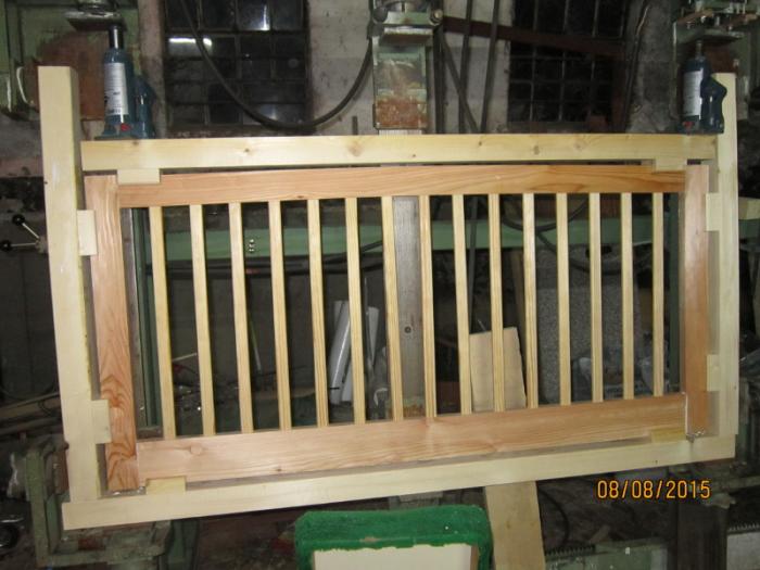

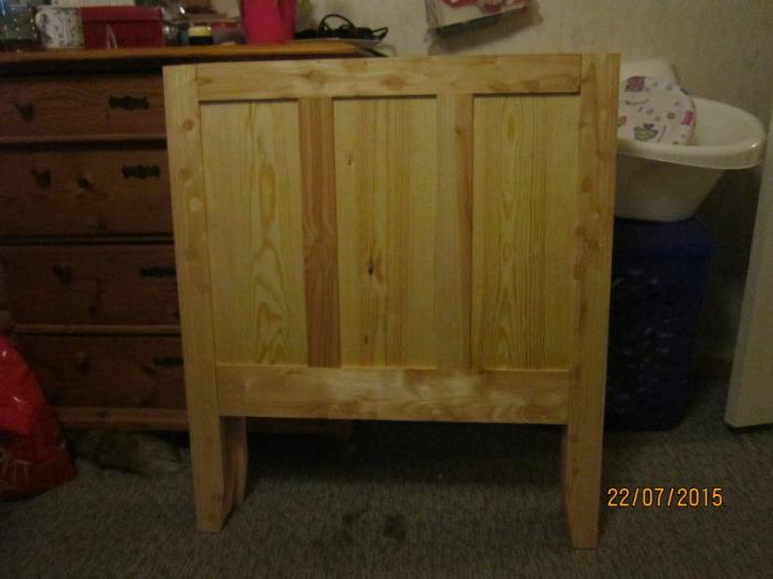

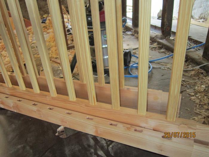

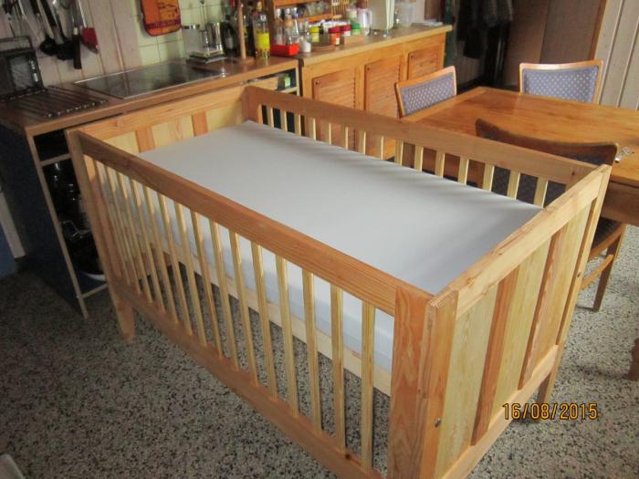

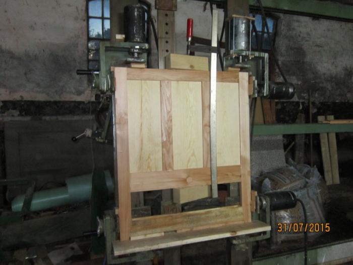

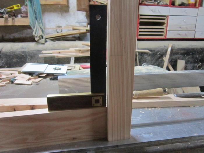

In den letzten Wochen habe ich 2 Betten für meine am 17.08. geborenen Zwliingstöchter gebaut.
Die Rahmen sind aus Lärche, die leider sehr astig war. Die Äste, die ich ausgebohrt und mit Querholzplättchen ausgeflickt habe, habe ich nicht gezählt. Füllungen sind Kiefer (Seitenbretter A Qualität), die Gitterstäbe sind Carolina Pine. Alle Holzverbindungen sind Schlitz und Zapfen, die teilweise mit Dübeln gesichert sind,die Gitterstäbe sind in Langlöcher eingesetzt. Zuschnitt und Aushobeln auf Maschinen, Schlitze und Zapfen an der TIschfräse mit Schiebeschlitten, Langlöcher für die Gitterstäbe mit der Oberfräse. Der Lattenrost kann auf 3 Höhen montiert werden. Oberfläche wurde geölt. Die Verleimpresse, die ich Mitte Juli geschossen habe, war nützlich. Kopf- und Seitenteile sind mit Berliner Betthaken verbunden.
Hier einige Bilder vom Bau und von einem fertigen Bett.
Bitte nie wieder so astige Lärche ...

Das Bett sieht klasse und praktisch aus. Bzgl der Lärche fühle ich mit Dir. Mein einziges Lärchenprojekt war eine Tür, allerdings mit deutlich weniger Ästen. Aber ich habe bei jedem einzelnen geflucht. Nicht nur das die Dinger hart sind und jedes Hobeleisen ruinieren, die sitzen auch immer grade da, wo ich für eine optimale Ausnutzung eines Brettes schneiden wollte. Ich habe später mal in einem Holzgroßhandel fast astfrei Ware in sehr großen Dimensionen gesehen. Wenn es nochmal Lärche sein soll, dann nur astrein.

Danke. Das Design der Betten ist sehr schlicht gehalten, Matratzenmaß ist 70 x 140 cm. Momentan wird nur ein Bett benutzt, die kleinen Mädchen passen (noch) problemlos zusammen in ein Bett und wollen sowieso ganz gerne dicht zusammen sein. Das wird wahrscheinlich auch noch einige Monate so bleiben.
Zur Lärche: Ich habe das Holz von einem lokalen Tischler gekauft, der es selbst eingeschnitten und getrocknet hat. Er nimmt das normalerweise für Fußböden, die Dielen schleift er auf einer Breitbandschleifmaschine. Ich habe die Astsituation falsch eingeschätzt, als sägerauhe Ware sah das noch halbwegs OK aus, beim Aushobeln stellte es sich dann allerdings anders dar. Viele Äste ware lose und fielen raus. Das Holz war mit 450 EUR pro m^3 billig, die 3 Forstnerbohrer, die ich dann gekauft habe, haben die Einsparung aber komplett aufgefressen. Netterweise durfte ich die Stopfenschneider des fragliches Tischlers benutzen, um jede Menge Querholzplättchen herzustellen, er hatte ein Einsehen, dass diese Lärche für Möbelbau ziemlich grenzwertig war. Das Füllungsholz war wirklich gute Qualität, extrem astarme, breite Seitenbretter, wirklich gut. Eigentlich wollte ich die Gitterstäbe auch aus der Lärche bauen, aber nach der Ausflickarie bei den Friesen habe ich dann einfach etwas Carolina Pine gekauft, weil ich mich nicht mehr über noch mehr Äste ärgern mochte.
