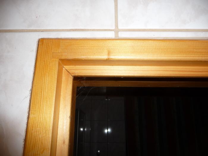

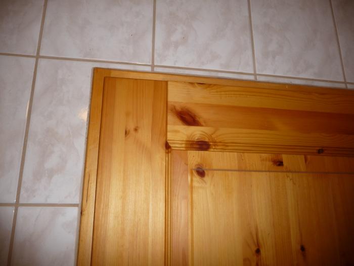

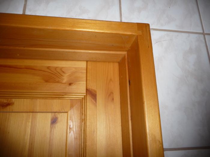

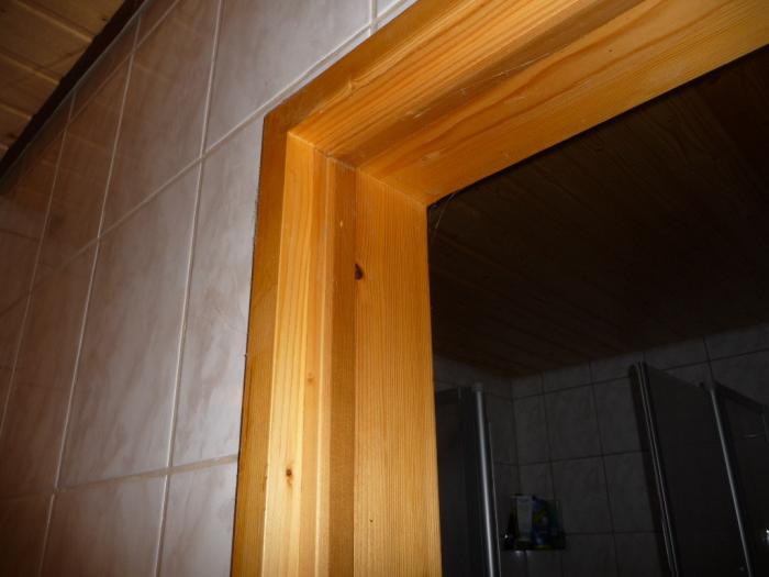

Ich zeige Dir eine einfache Ausführung einer Zimmertür, wie ich sie zwischen Saunaraum und unser Raum für Waschmaschine und Trockner eingebaut habe.
Ein Holzbohlen etwa 30mm dick als Rahmen, die Abmessungen so gewählt, dass eine fertige Landhaustür mit entsprechendem Spiel passte, an den Ecken durch eine einfache Einfräsung verbunden und zusammengeleimt, die Tür mit entsprechenden Scharnieren angeschlagen, nach dem die so eingebaut war, am Schluss eine Leiste angeleimt die die Zweite Fals darstellte.
Die Tür ist nun schon seid etwa 20 Jahren im Einsatz.
Wie man sieht, der Rahmen ist vollkommen glatt, die Tür schlägt mit ihrem Profil an, der zweite Anschlag erfolgt an der Leiste, die ich stark abschrägte, damit sie optisch nicht stört.
Das Anbringen war denkbar einfach, ich hab die Tür eingehängt, geschlossen und Leiste leicht gegen die Tür gedrückt und befestigt.
